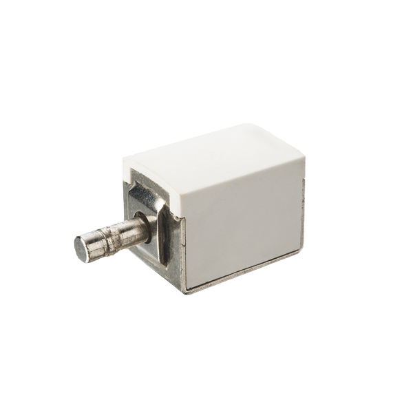

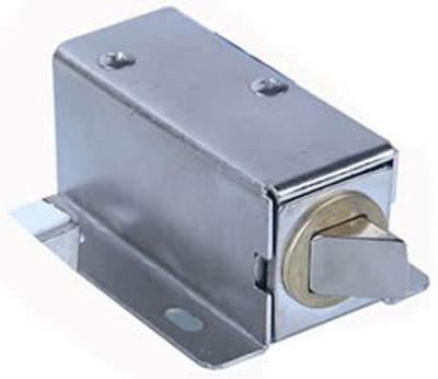

    Projektuję wyrzutnię różnych przedmiotów umieszczonych na wózku prowadzonej po szynie. Wózek jest naciągnięty na sprężynie.
    Potrzebuję dobrać elektrozaczep/elektrozamek który po wcisnięciu przycisku powoduje zadziałanie elektrozaczepu i odblokowanie wózka.
    Jak narazie znalazłem dwa:
    Wybór elektrozaczepu/elektrozamka do wyrzutni na wózku ze sprężyną - jakie opcje? Wybór elektrozaczepu/elektrozamka do wyrzutni na wózku ze sprężyną - jakie opcje?
    Pytanie, czy są jeszcze jakieś inne elektrozamki? Może ktoś poleci jakieś rozwiązanie.
    Dziękuję
  • #2 15490454
    piotrek22101
    Według mnie ten drugi lepszy. Gdy
    będziemy naciągać sprężynę to skos
    zapadki schowa się gdy blokada do
    niej dotrze. Tak jak zamek w drzwiach/furtce.
  • #3 15490545
    Zbigniew 400
    Tylko silnikowy, elektromagnetyczny będzie się blokował.
  • #4 15490585
    enulight
    Poziom 7  
    Dziękuję za sugestie. Skoro silnikowy to pod jaką nazwą występuje?
  • #5 15490608
    piotrek22101
    Mam pytanie. Jeśli ten z drugiego zdjęcia
    jest wysunięty to gdy będziemy
    działać siłą na ten rygiel tak jak byśmy
    chcieli go ściąć to nie puści aź do podania
    zasilania na cewkę,wtedy schowa rygiel i
    zwolni naciągniętą wyrzutnię. Chyba że
    żle to rozumuję.
  • #6 15490638
    enulight
    Poziom 7  
    Dokładne działanie zobrazuje poniższy rysunek, zastanawiam czy siła nie bedzie blokować rygla?
  • #7 15490650
    piotrek22101
    Zależy jak mocny jest elektromagnes.
    PS. Lepiej taki elektrozaczep dać na środku
    lub dwa po bokach bo jeden z boku to obciążenie
    na jedną stronę.

  • #10 15497681
    L_M
    Poziom 32  
    Na pewno będzie blokować rygiel.Proponuję zobaczyć jak działa mechanizm spustowy w karabinie i zrobić podobny.
  • #11 15497718
    Zbigniew 400
    Przy silnikowym z łożyskiem nie ma prawa się blokować.
