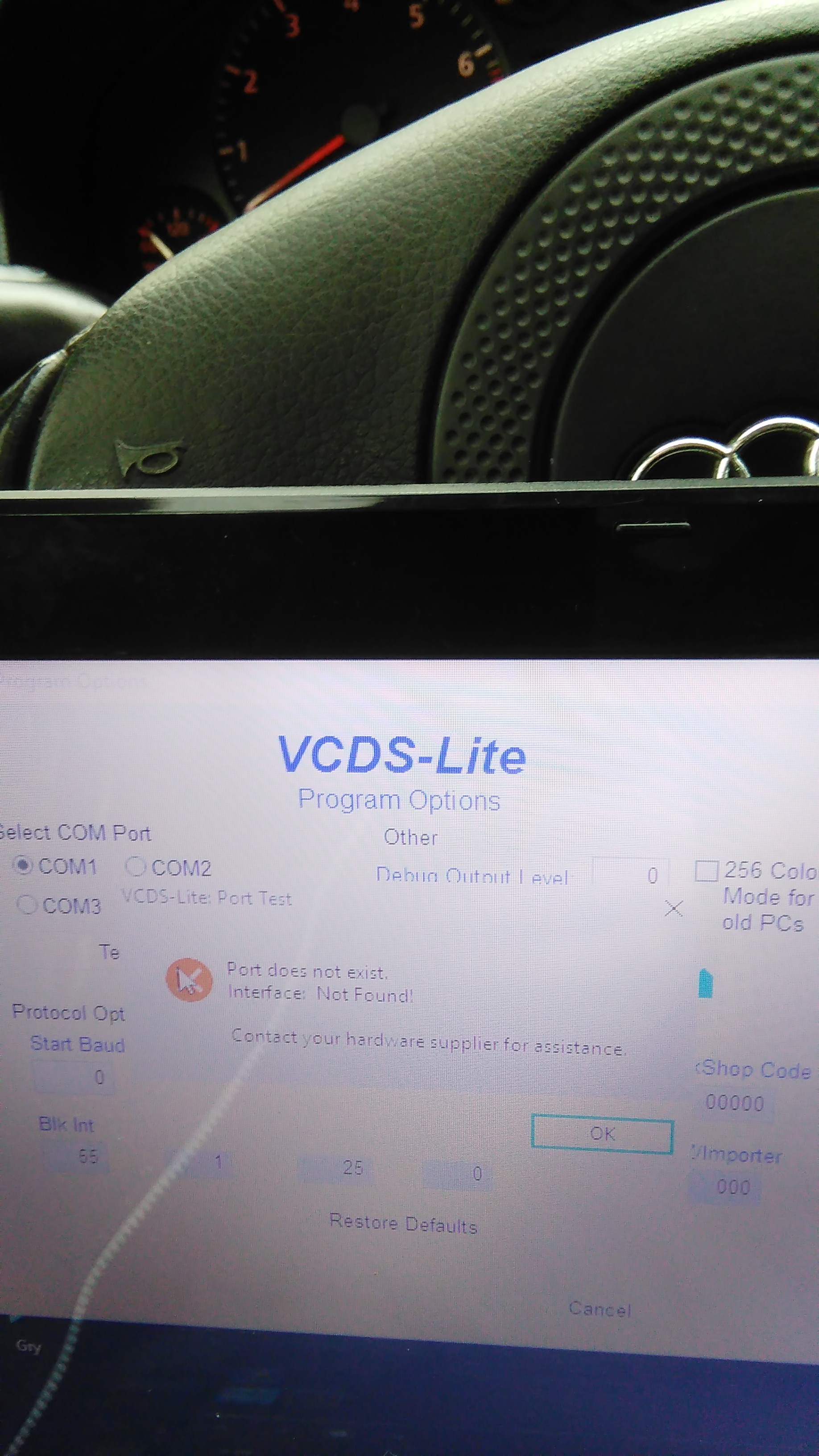

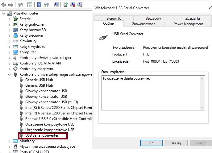

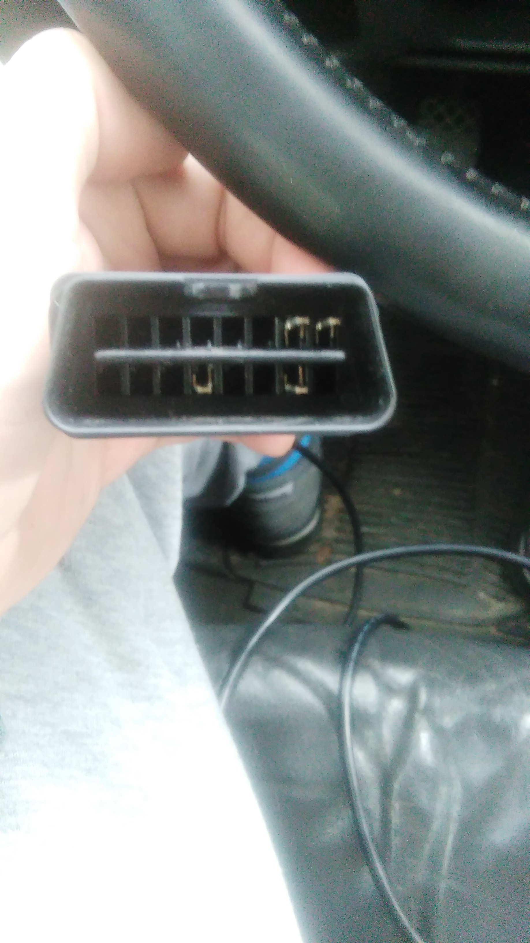

Audi A6 C5 97r. 2.4 - VCDS Lite nie wykrywa urządzenia

    Co widać w menadżerze urządzeń.

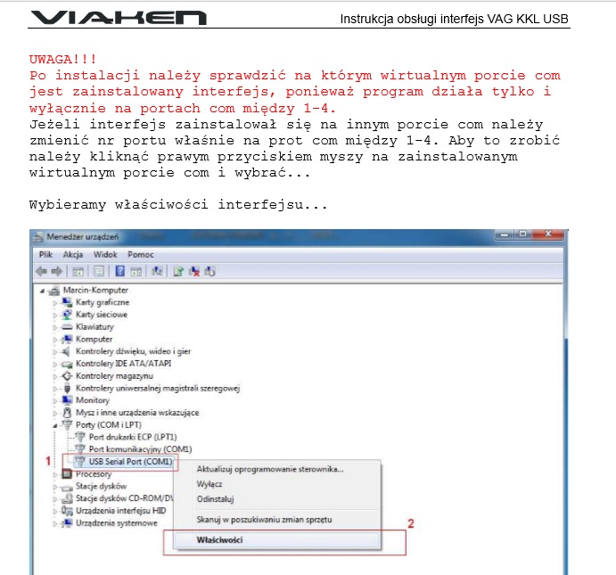

    piotrekwoj1
    Czyli jak chcesz zainstalować vcds skoro w menadżerze widać zwykłą przejściówkę rs.
  • #5 15491172
    #6 15491208
    piotrekwoj1
    Na moje to vcds nie pójdzie z tym interfejsem. Szukaj jakiegoś vaga lub coś podobnego.
