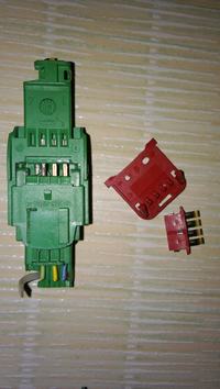

  • #6 15605642
    jackyl
    Poduchy naprawione
    Okazało się ,że błąd o którym wcześniej pisałem jest powiązany z poduszkami bocznymi w siedzeniach .Zlikwidowałem kostki pod siedzeniami i jest wszystko dobrze.Widać po kostkach,że ktoś miał kiedyś problem i tam "grzebał" co widać na fotkach.
    Elektryk zażyczył sobie za taką naprawę od 300zł do 500zł.Ja to zrobiłem w godzinkę i błędu nie wyświetla.Ja szukałem cały czas problemu po przewodach w okolicy kurtyn bocznych i wilgoci przy sensorze air bag.Temat do zamknięcia kasa w kieszeni szkoda,że nikt nie naprowadził ,że błąd kurtyn to też błąd poduszek bocznych. Fiat Ulysse 2002, Citroen C8 - Błąd Airbag tylnej kurtyny, schemat instalacji?

    złowrogi_boncur
    Diagnozer źle nakierował czasami tak się zdarza, często jak auto jest po wypadku i moduł poduszki jest wymieniony na inny, ale dobrze że dałeś se rade kostki zawsze najlepiej wyciąć i polutować wtedy na lata będzie dobrze, czasem dogina się piny i klienci też są zadowoleni.
