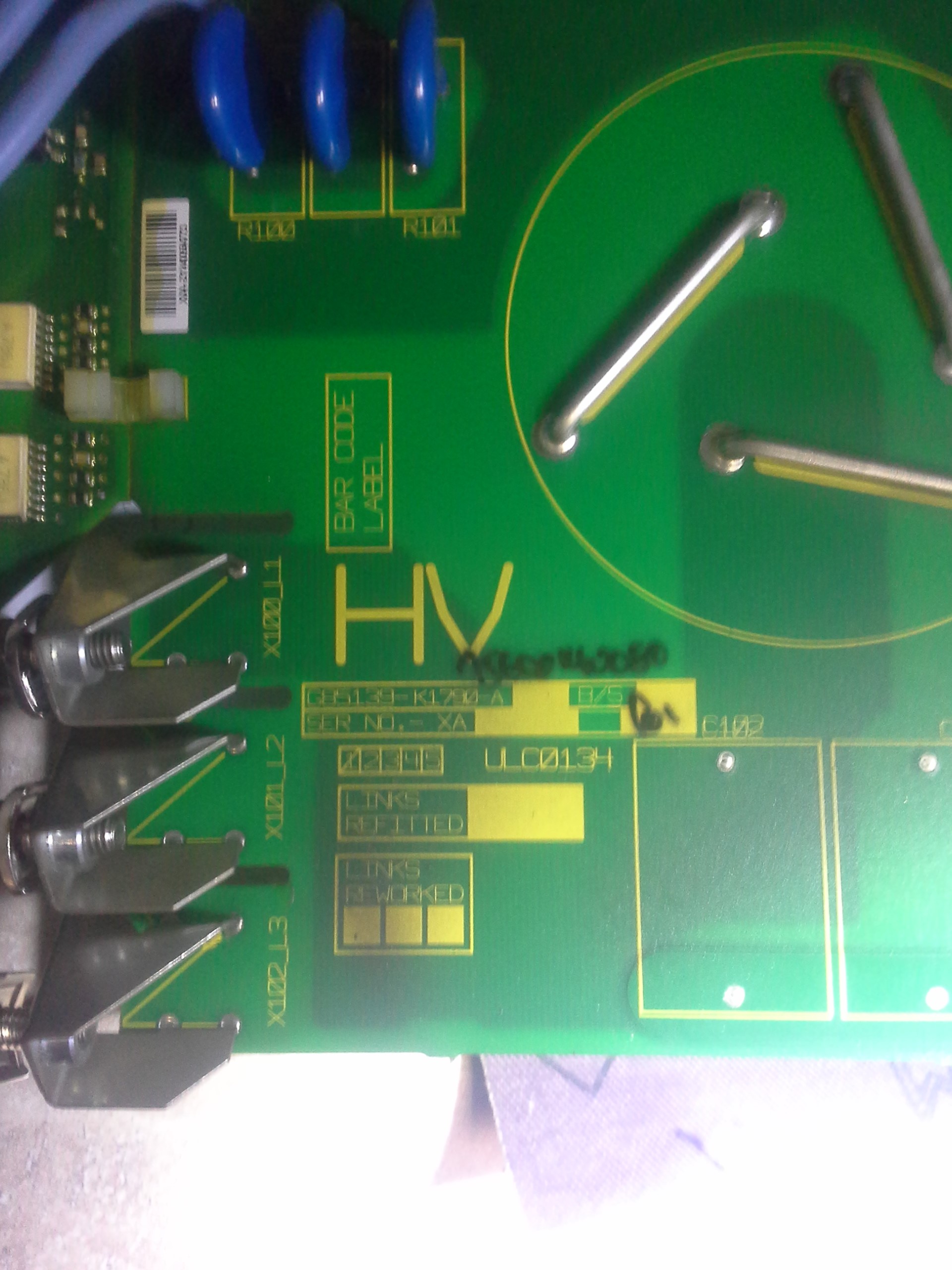

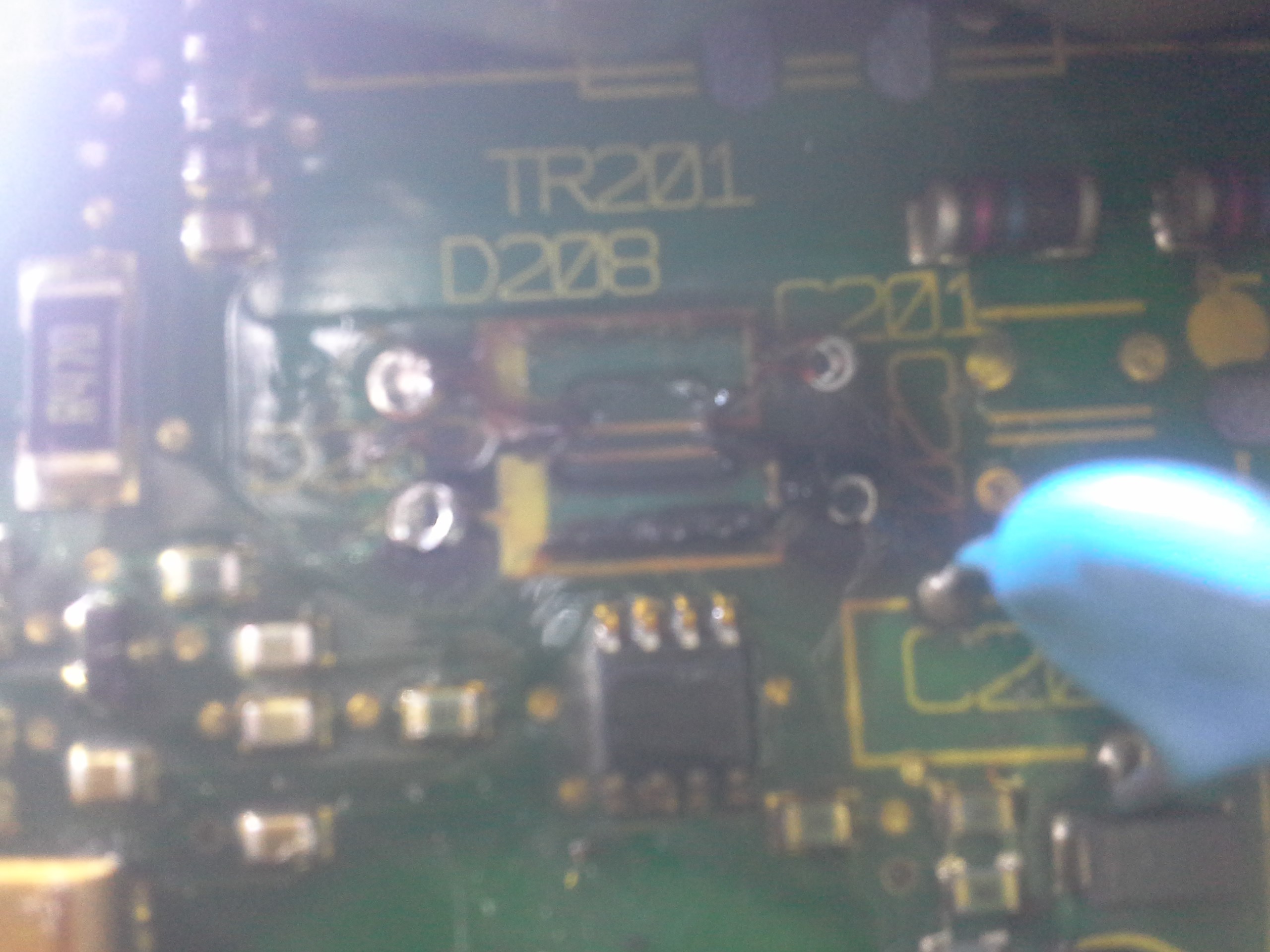

    Witam. Proszę o pomoc w identyfikacji symbolu diody D208 i D209. Pozdrawiam

    Szanowny Kolego, ale jak mielibyśmy to zrobić, skoro na zdjęciach, na których jest ta dioda prawie nic nie widać. Zrób wpierw porządne, ostre zdjęcie tej diody to popatrzymy. Może ktoś coś wymyśli. Do udzielenia pomocy w jakimkolwiek temacie wpierw są potrzebne solidne dane wejściowe :)
    Pozdrawiam serdecznie!

    Proszę bardzo:
    Producent: ON Semicondutor
    Type: Silicon Zener Diode 1N5388B
    :D

    Witam. Dziękuję za szybką odpowiedź. Mam nadzieję że po podstawieniu diod falownik zadziała. Pozdrawiam.
