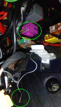

    Rozebrałem pod kierownicą osłonę, sprawdziłem tą kostkę i oczom nie wierzyłem co zobaczyłem - luźno wiszący biało-szary czy biało-czarny przewód - końcówka jakby ułamana. Tylko pytanie - z którego pinu mogła się ułamać :(
    Nie wiem czy to akurat będzie ten mój problem. Czy fakt, że nie działa mi również ten przycisk na drzwiach kierowcy do zamykania/otwierania od środka ma z tym związek?

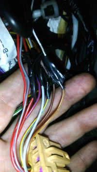

    Sprawdziłem wtyczkę przy pompce. Wyjąłem wtyczkę (patrz foto) i zmierzyłem napięcie między przewodami A (brązowy - masa) i B (czerwono-niebieski) oraz A i C (czerwono-czarny). W obu przypadkach przy otwartym aucie, na wtyczce wyjętej z pompki mam ok 12V. Czy to coś ma znaczy? Ciągłe napięcie to dobrze czy źle? No i jak wciskałem pilot nic się nie działo :(
    Jak dobrze zrozumiałem to czerwono-niebieski to zamykanie, a czerwono-czarny - otwieranie.
    Audi A4 B5 1.6 Sedan - Zamek centralny nie zamyka drzwi
    Druga sprawa - gdzie jest ta kostka 6-pinowa o której wspomniał grala1?
    Poniżej zdjęcie kostki pod przekaźnikami oraz wspomnianego luźnozwisającego przewodu biało-szarego oraz dalej zdjęcie podłączonego alarmu.
    By the way - zmierzyłem napięcie w tym biało-szarym. Jest 12V ale jak gaśnie światło w kabinie to napięcie się zmniejsza do ok 5-6V. Dziwne.
    Dodatkowo zdjęcie podłączeń przy kostce najbardziej widocznej po zdjęciu osłony słupka - tuz obok dźwigni otwierania maski. Może coś podsunie.
    Jak będzie trzeba mogę dodać jakieś zdjęcia na życzenie.
  • #13 15544862
    grala1
    Specjalista grupy V.A.G.
    Kostkę zaznaczyłeś na zdjęciu wraz z luźnym przewodem.
    Jaki masz nr pompki lub ile masz do niej wtyczek?
  • #14 15545080
    robertotg
    Pompka 8D0 862 257 C - trzy wtyczki. Na zdjęciu pokazałem tę największą, którą pomierzyłem.
    Co się tyczy kostki - tylko taką znalazłem po przekaźnikami :(; luźno zwisający przewód wchodził gdzieś za tą wtyczkę... niestety ciężki dostęp uniemożliwił mi zdiagnozowanie gdzie dokładnie idzie. Tak się zastanawiam, czy instalator mógł celowo ją odłączyć? Pierwotnie końcówka była owinięta taśma izolacyjną.
