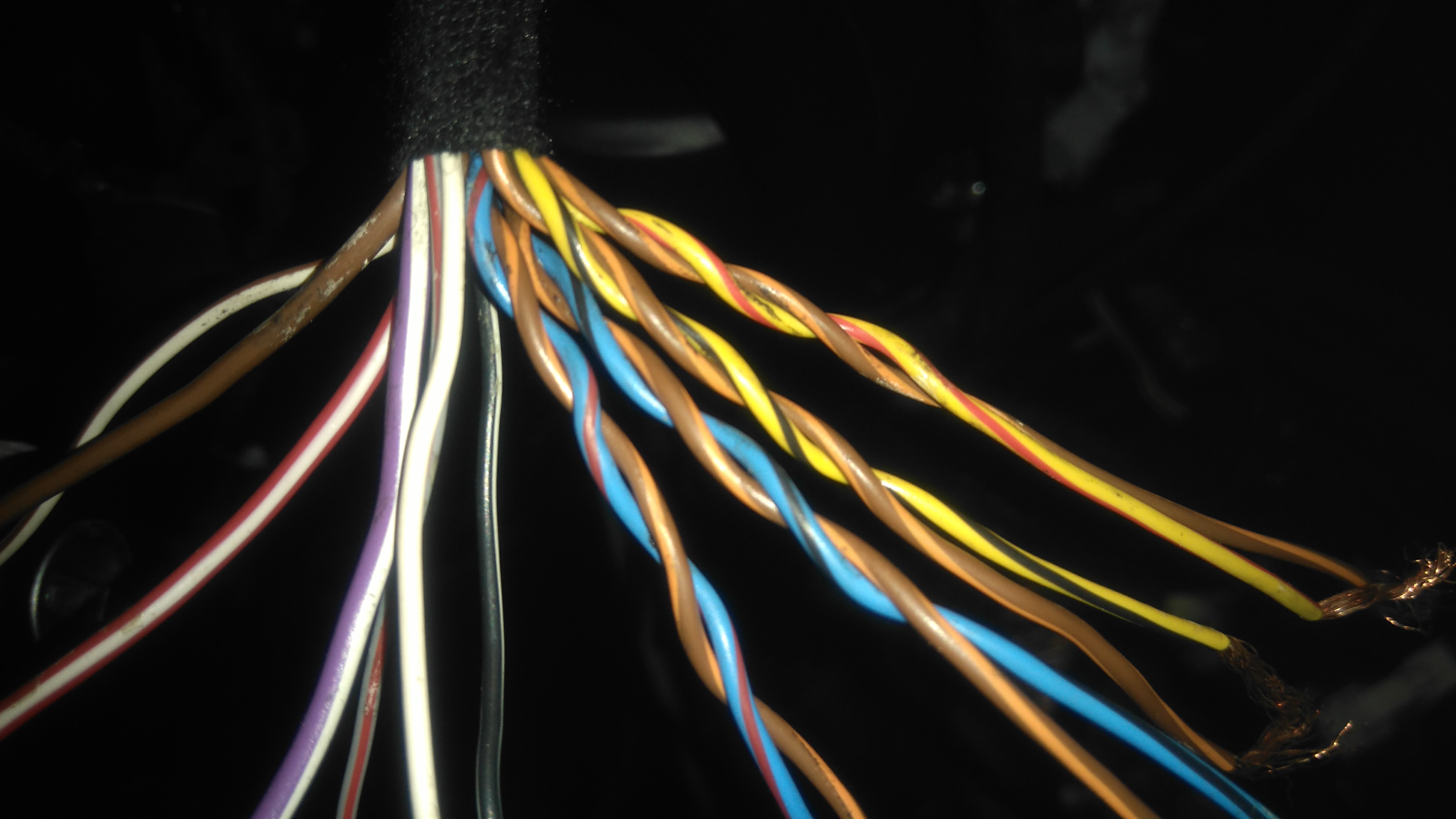

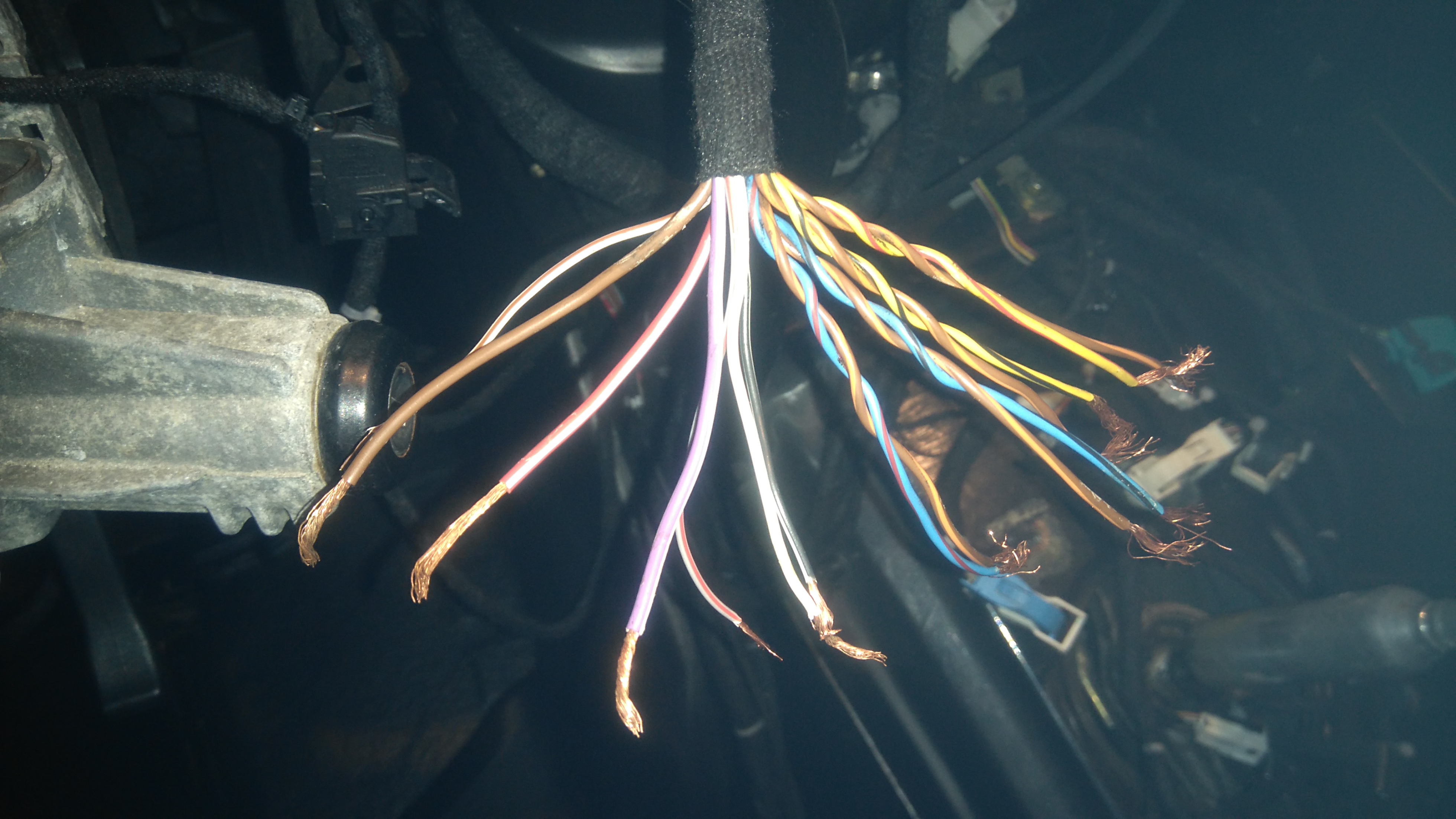

    Chciałbym podłączyć nieoryginalne dwie kostki do radia. Nie wiem które kabelki ze sobą połączyć.
    Poniżej zdjęcia jakie mam kostki i jakie kable wychodzą oryginalne.

    Przewody skręcone razem , to głośniki , reszta- szukaj 12V bezpośrednie z aku i po 15 (kluczyku).
    Kostki dwie ; po prawej strony , kostka z wyprowadzeniami głośników , po lewej zasilanie , antena automatyczna inne.
    Wpisz w google ; kostki ISO i czytaj.
