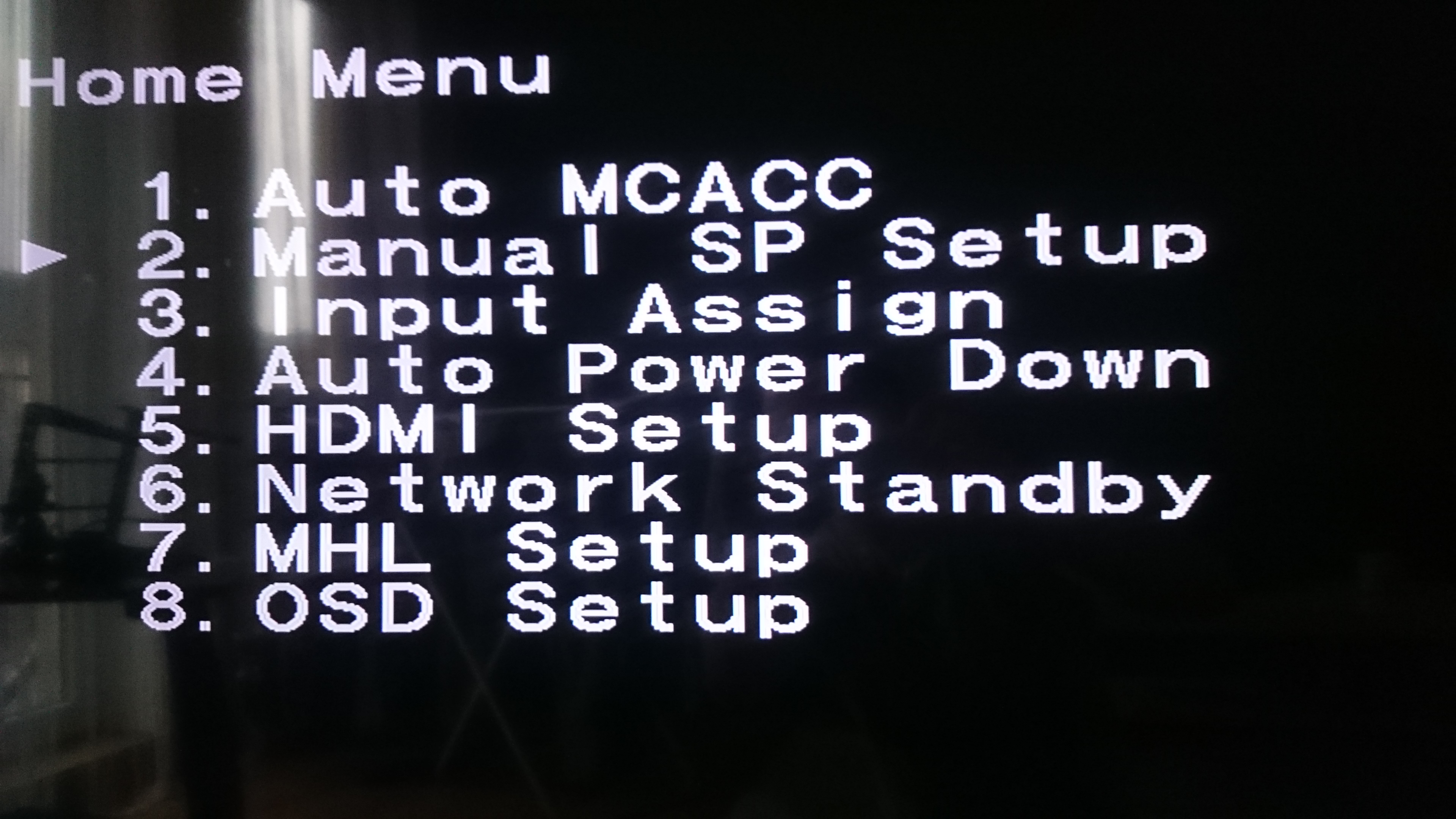

    Podaj sygnał na ampli 5.1 i wrzuć zdjęcie wyświetlacza ampli i zdjęcia menu w ustawieniach głośników

    Jakos mało informacji na wyświetlaczu pokazuje ten ampli.
    Mógłbyś dać jeszcze zdjęcia z ostawień audio?
    No i ustaw wszystkie kolumny na small.

    ukasz0007
    Kolumny ustawione na small. Menu w tym amplitunerze jest tak ubogie, ze nie ma ustawien audio. Dodatkowa opcja speaker system jest w modelu vsx 828. Moje wygląda tak Pioneer VSX-528 i Jamo SUB 210 - subwoofer nie działa po podłączeniu
