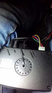

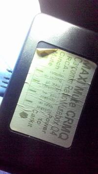

    mam pewne pytanie. Kilka lat temu kupiłem auto z zestawem głośnomówiącym do noki. Jako że nie posiadałem takiego telefonu po prostu odciąłem kabel i odkręciłem statyw. Teraz interesuje się czy istnieje sposób aby jakimś sposobem podłączyć się z radiem(orginalnym na cd TOYOTA COROLLA 2000r.) kablem aux. Za schowkiem znalazłem takie o to 2 urzączenia i jestem ciekaw czy możnaby to jakoś wykorzystać?
    Toyota corolla - pytanie odnośnie zestawu głośnomówiącego Toyota corolla - pytanie odnośnie zestawu głośnomówiącego
    Albo ktoś zna inne sposoby na taki projekt.
    Jeżeli zły dział to przepraszam.

    Niektóre zestawy Nokii miały wyprowadzone
    dwie chincze z centralki od zestawu. Tyjo dźwięk by był przez przednie głośniki o ile taką opcję ma ten zestaw. Samo radio z
    tego co pamiętam nie pozwala na wpięcie tak zwanych emulatorów zmieniarek.
