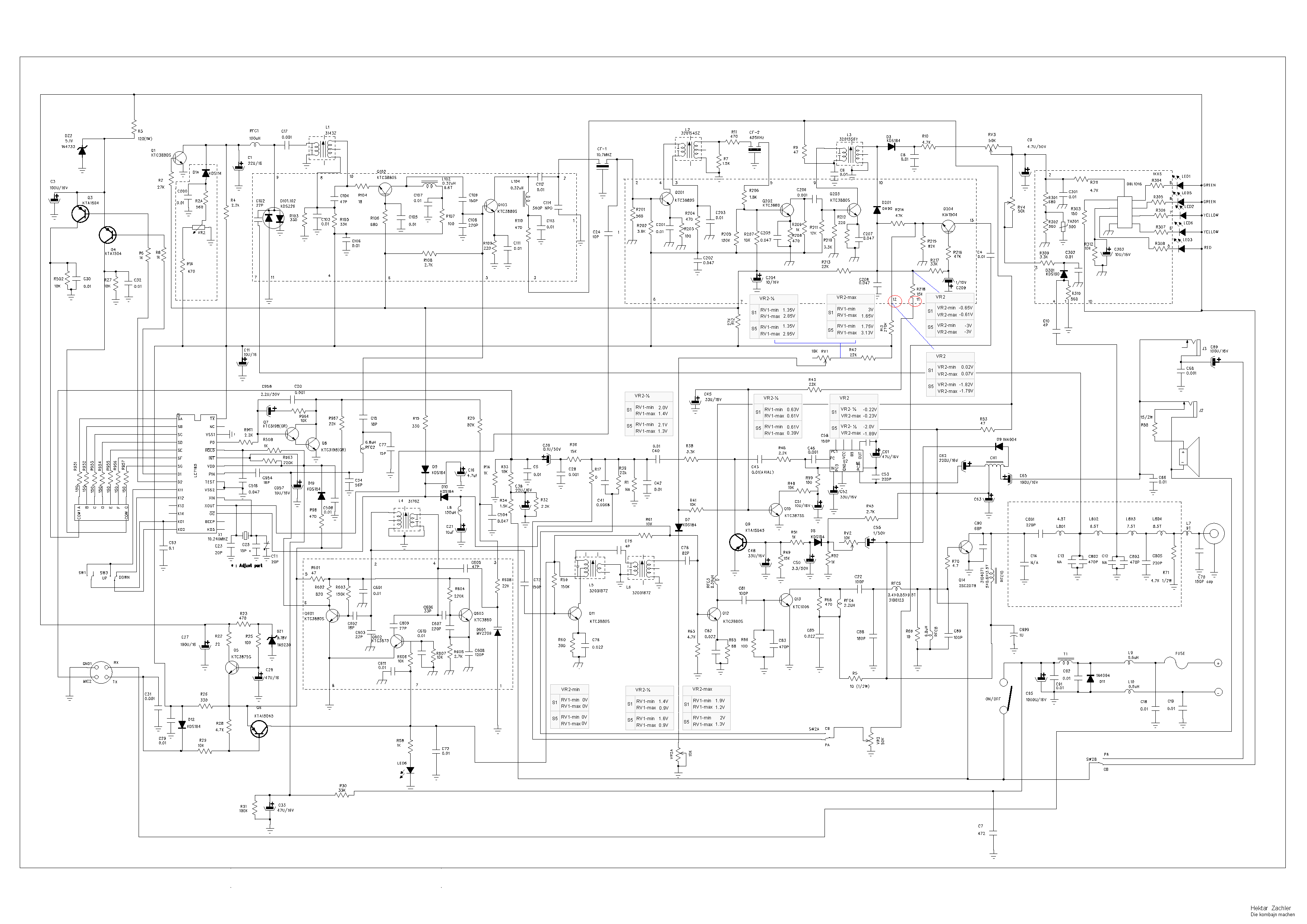

    Jak dalej coś nie tak z tym ARW, to wykonaj kompleksową jego diagnostykę.
    W załączeniu wartości możliwych kombinacji potencjometrów min./max./½ i spadków napięć na całej linii przy różnych wskazaniach s-metra.
    S1 możesz przyjąć to za poziom zakłóceń z anteny.
    S+30 wymagany generator w.cz., ale od bidy drugie radio też może być.
    Midland Alan 101 - Brak działania squelch po wymianie potencjometru, co sprawdzić?
    W tym radiu squelch wchodzi dwoma osobnymi drogami, z których jedna to jest dodatnia kompensacja otwartej bramki.
    Na czerwono zaznaczyłem te dwa wyjścia (11 i 12) modułu p.cz.
    Regulacja wzmocnienia wychodzi z nr. 7.
    Co do przytkania czy przesteru można dać maks z generatora, tj. 0dBm SINAD 32dB i sygnał jest poprawny.
    Jak na tak proste radio powiedziałbym kosmos.
    Czułość bez rewelacji 1.6µV.
    Przesterowanie tu nie zachodzi - jak tak coś uszkodzone.
