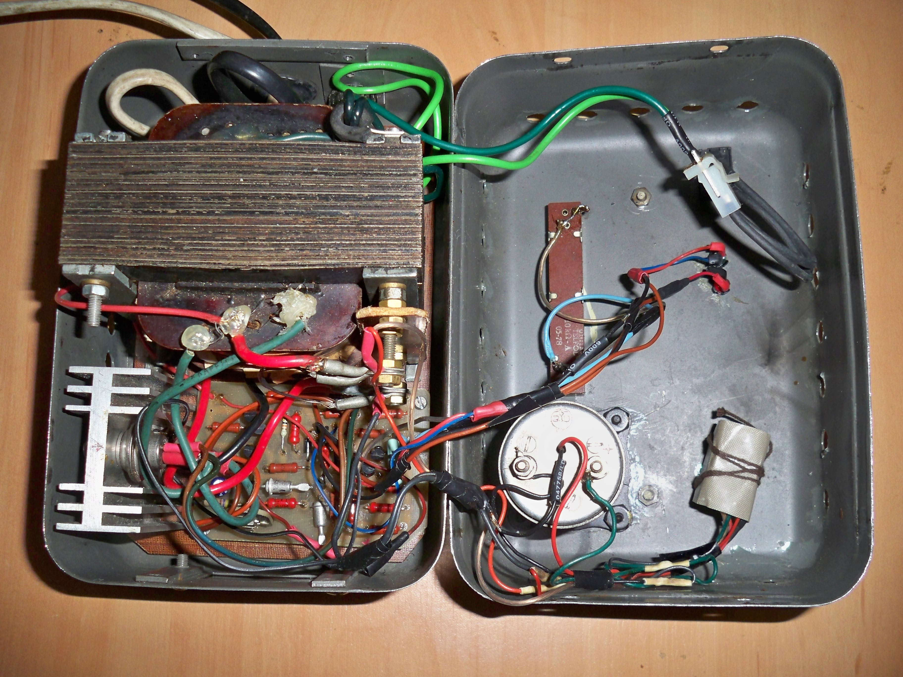

    Ponieważ zainteresowanie tego typu prostownikiem nie słabnie, postanowiłem przedstawić kolejną mutację prostownika , zamieszczonego na Elektrodzie, zatytułowanego: : Prostownik z regulacją prądu ładowania + opis regulacji w wykonaniu Marko121 a także z opisu prostownika Resurs-1, produkcji sąsiadów zza wschodniej granicy, stosowanego powszechnie także dzisiaj. Po drobnych przeróbkach wyszło tak:
    Prostownik z regulacją prądu ładowania - kolejna odsłona
    Moje przeróbki polegają na tym, że podniosłem wartość końcowego napięcia ładowania transformatora z 14,4V, proponowanego przez Marko121 do 16,2V. Wartość taka jest zalecana w publikacjach dotyczących ładowania z obcego źródła do pełnego naładowania, w mojej instrukcji ładowania akumulatora, a także ustawiona w prostowniku Resurs-1. To spowodowało potrzebę zmiany parametrów wejściowych do przerzutnika Szmitta..
    Schemat regulacji napięcia pochodzi z prostownika Resurs-1. W oryginale zastosowano dwie diody prostownicze i dwa tyrystory sterowane typowym układem zastępczym tranzystora jednozłączowego. Ponieważ dysponowałem transformatorem z symetrycznym uzwojeniem wtórnym, diody wyeliminowałem, co pozwoliło na zmniejszenie ilości grzejących się elementów z 5 w typowym układzie do 2. Zmieniłem też kondensatory, służące do przekazywania impulsu do bramki tyrystorów na diody - uznałem to za rozwiązanie pewniejsze.
    Wstępną regulację prostownika wykonałem wg Marko121 a PR1 z tego schematu do regulacji napięcia włączania, po wyregulowaniu, zastąpiłem rezystorem stałym R13 = 30k - uzyskałem trochę niższe napięcie, co nie ma większego znaczenia.
    Uprościłem też, moim zdaniem, część schematu łączącą zespół wyłączania prostownika z częścią regulującą napięcie (i prąd) ładowania. Jedna dioda sygnalizuje włączenie zasilania, druga podłączenie do akumulatora i ładowanie - gaśnie, kiedy ładowanie się kończy a zapala w momencie spadku napięcia do odpowiedniego poziomu.

    Widok wnętrza prostownika - trochę zapaćkany przewodami, bo pozostawiłem stary woltomierz z dorobionym bocznikiem i przełącznikiem na prąd lub napięcie.

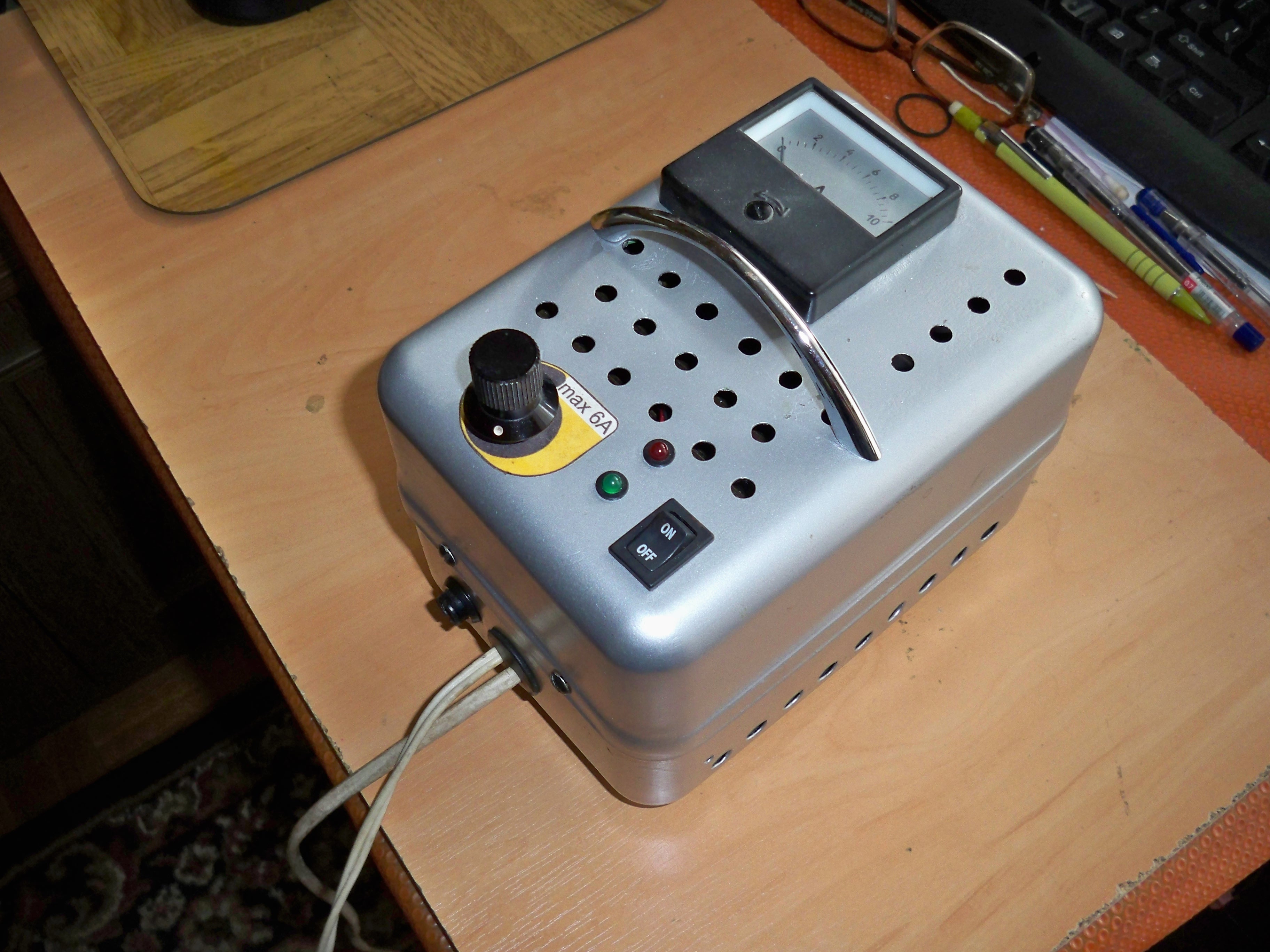

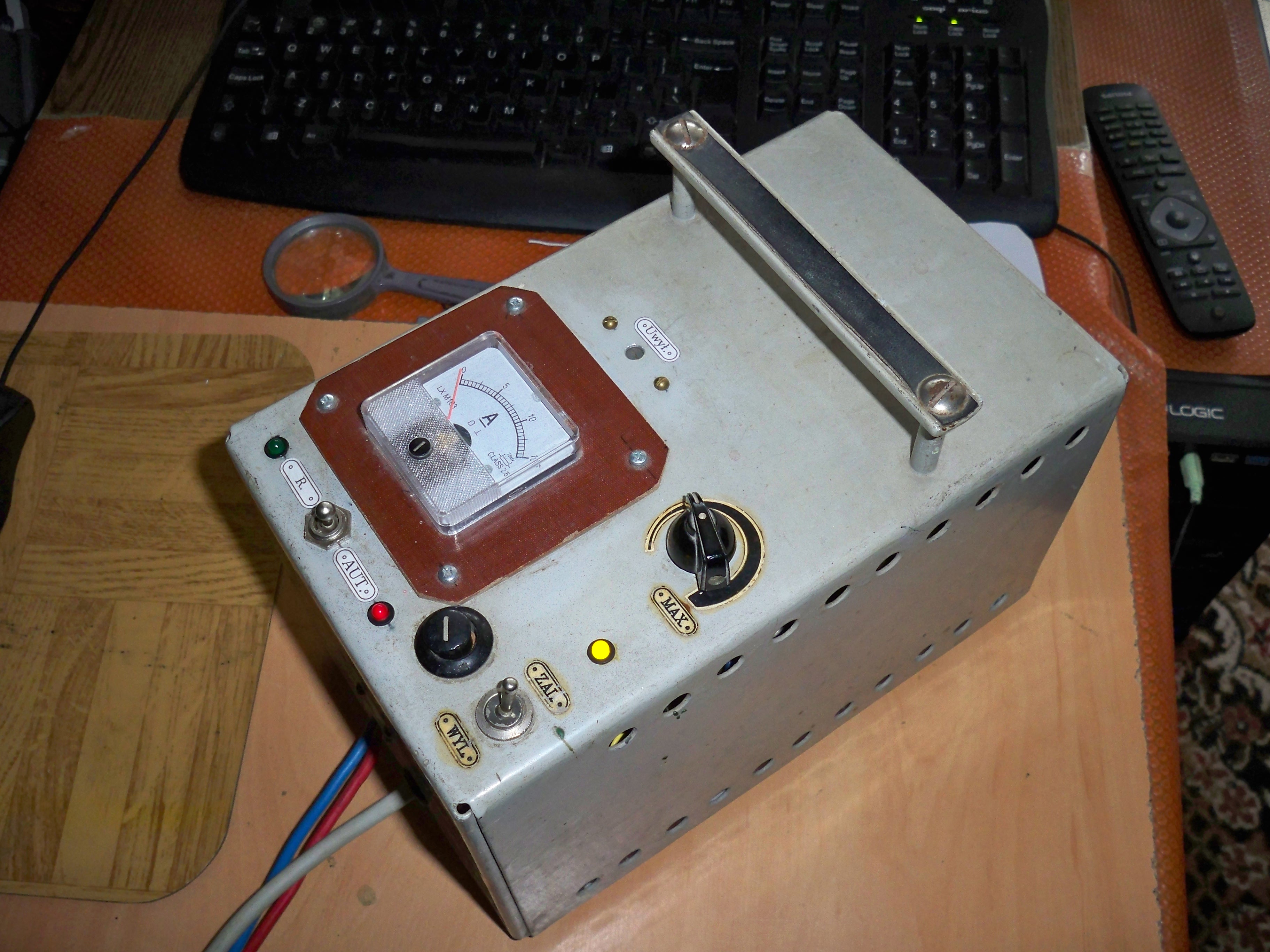

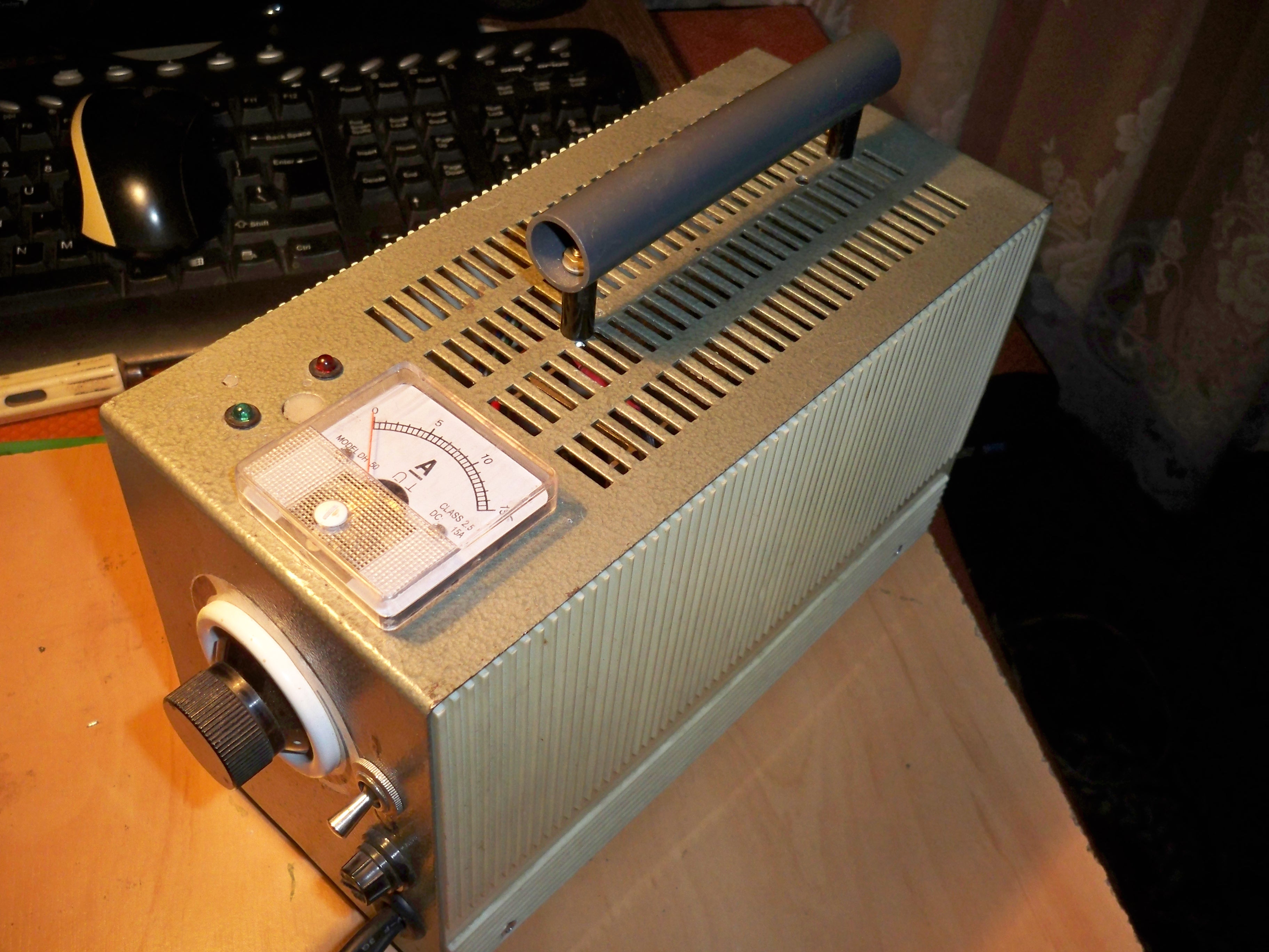

    Skrzynka też stara, ale z tym zawsze są największe kłopoty:

    • Prostownik z regulacją prądu ładowania - kolejna odsłona 6.JPG (1.31 MB) Musisz być zalogowany, aby pobrać ten załącznik.

    Zasadnicze zastrzeżenie to brak otworów chłodzących ,zapewne podczas pracy robi się ciepławo w tej obudowie . Ponadto to ładowanie do 16,2 v jest zbędne gdyż po zamontowaniu go do autka i kilku dniach używania przy ładowaniu z alternatora 14,4v napięcie na akumulatorze będzie się utrzymywać na poziomie 13v .

    Tak wszystko na zasadzie "aby Polska nie zginęła". Byle jak, byle zadziałało. Patrząc na to w środku , tragedia, ale skoro działa, to daj Boże jak najdłużej.

    Spraw sobie kolego okulary bo ja widzę otwory.

    Lotniczy woltomierz, potencjometr suwakowy, każdy wyłącznik z ,,innej wsi", brak bezpiecznika na wejściu zasilania z sieci, i wszechobecna taśma izolacyjna . Jak ktoś lubi .....dogłębny brak estetyki swego DYI :cry: .

    Krisstoferes masz rację są otwory ,to nie potrzeba okularów tylko mały ekranik był w użyciu, cofam to zastrzeżenie niemniej uważam że rozkład i umiejscowienie nie zapewniają dostatecznego chłodzenia

    Wygląd rzeczywiście paskudny, na regale tego nie postawi.
    Zapomniałem zaznaczyć, że nowa jest tylko płytka z elektroniką a na niej ruskie są wyłącznie 2 diody Zenera. Stara płytka
    służyła ponad 30 lat. Jest typowym układem prostownika z regulacją na tyrystorze i prostownik nie spowodował żadnych niebezpieczeństw, pożarów, zwarć, itp Co do wyglądu - takie kiedyś były możliwości, dzisiaj są inne.
    Nowy schemat pozwolił dołączyć układ wyłączenia prostownika po osiągnięciu założonego napięcia na akumulatorze - to napięcie można regulować w zależności od nastroju użytkownika. Inny plus to wyeliminowanie kilku grzejących się elementów i elektromechanicznego zabezpieczenia przed zwarciem i odwrotnym włączeniem.
