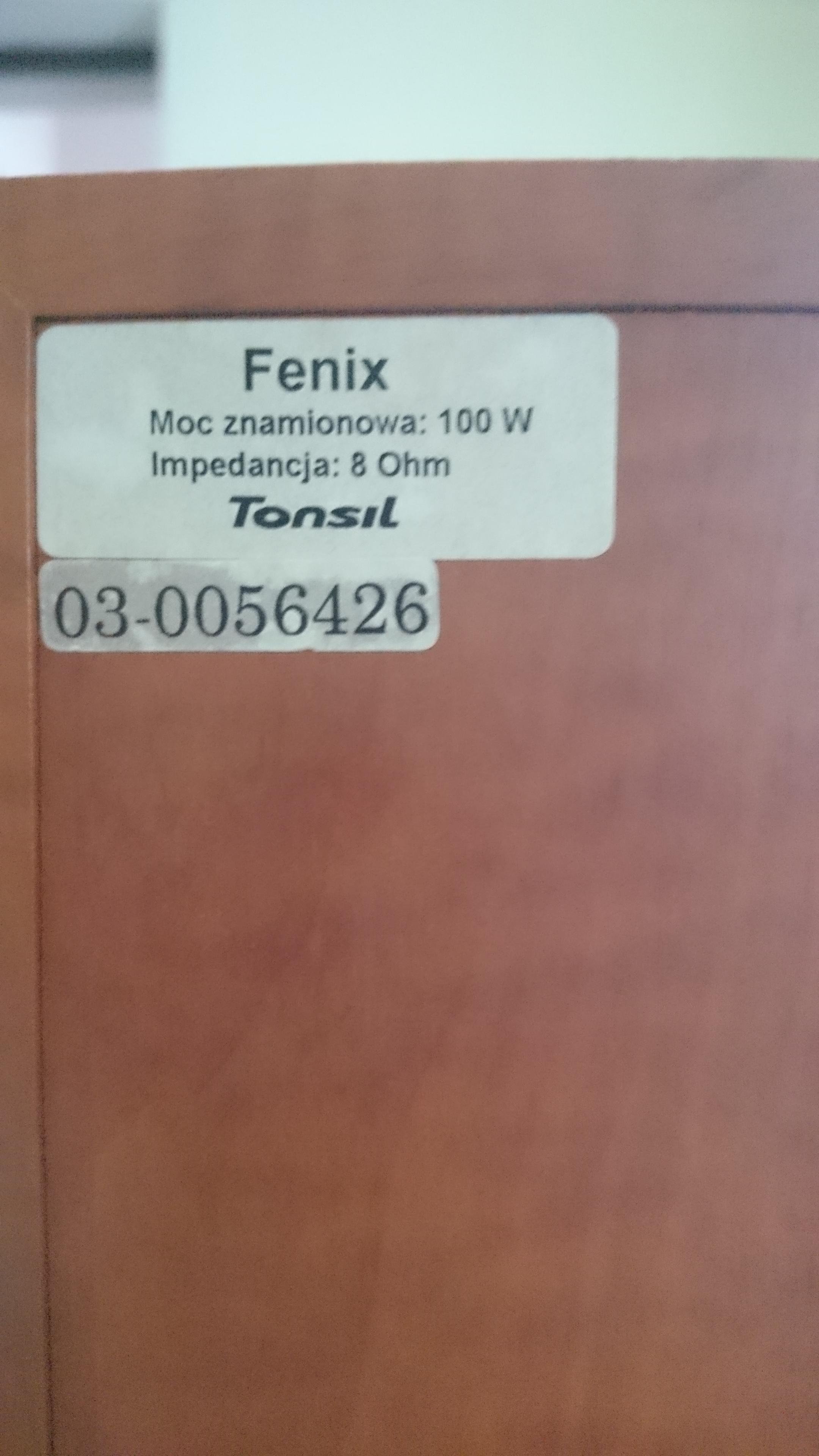

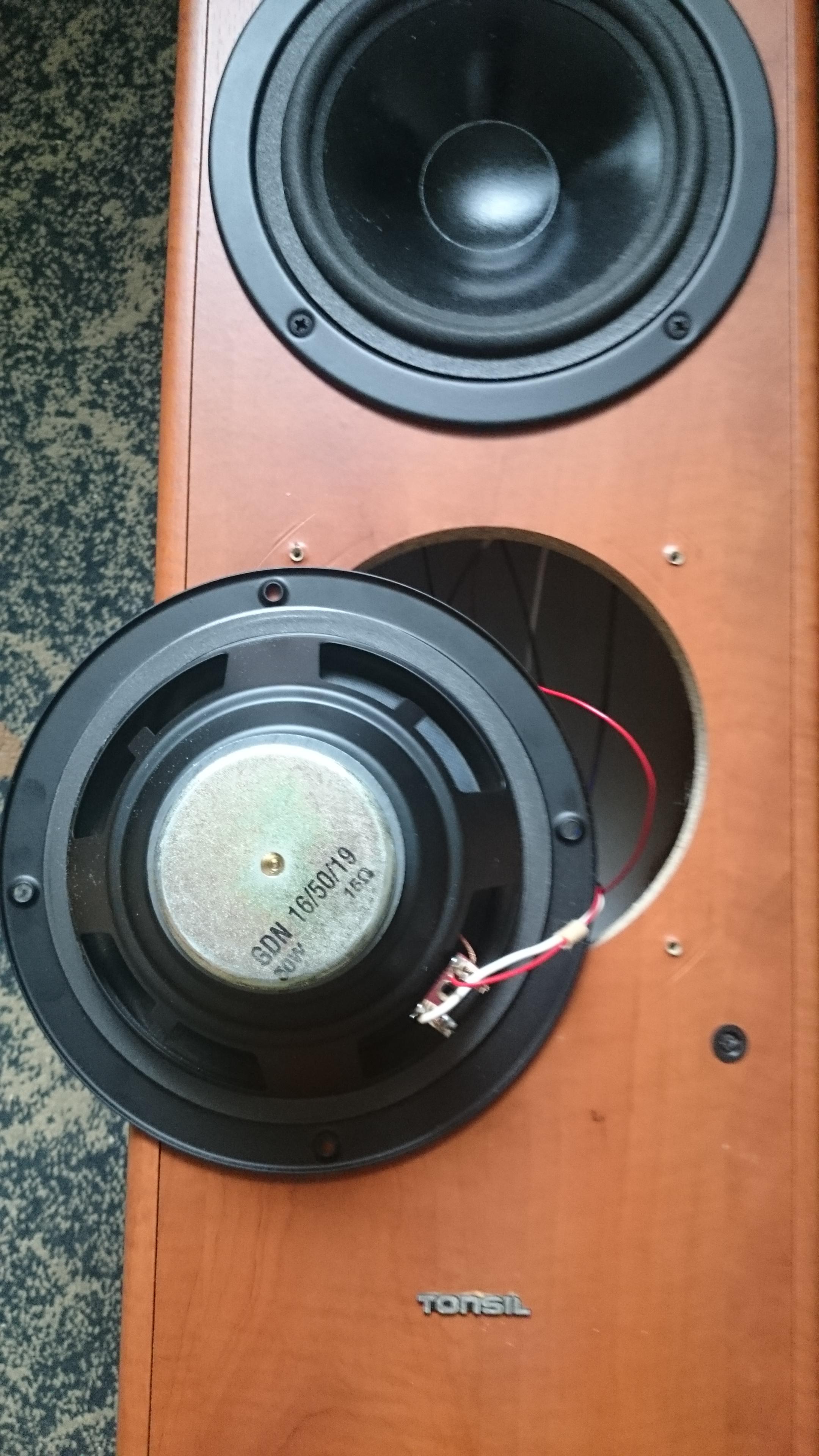

    Reeciboi
    Mam takie oto kolumny Tonsil, niestety problem z nimi jest taki, że głośniki nie dają kompletnie żadnego basu. Chcę je wymienić na inne, które będą grały lepiej i w tej kwestii chciałbym zapytać co kupić, żeby to po prostu miało ręce i nogi łącznie ze zwrotnicą, bo na cewkach i zwrotnicach to się nie znam.

  • #4 15509877
    goraj krzysztof
    Nie pal nimi bo wiele ciepła z tego nie będzie ;D Feniksy to najniższa półka z zestawów tonsila. Dużo lepsze opinie mają maestro o fiestach\sjestach nie wspominając. Lepiej je sprzedać i dołożyć do wcześniej wspomnianych zestawów. Na twoim miejscu podmienił bym jeszcze na próbę wzmacniacz na jakiś zwykły stereo. Amplitunery KD słabo sobie radzą z muzyką w stereo. Mają mało mocy i często bas jest ''wycinany" z wszystkich kanałów i kierowany tylko do suba. Co się tyczy subwoofera może w tym kierunku idź. Łatwiej Ci będzie zrobić dobrego suba który uzupełni dolne pasmo niż wycisnąć bas z tych kolumn.
  • #5 15511388
    Reeciboi
    Troche zle napisałem bo ja suba mam i problem że właśnie nie ma średnich tonów tylko prawie sopran z nich leci i chcialem żeby grały tak od 45 khz a te głośniki mają 100khz ,chyba łatwiej bedzie sprzedać nie kombinować faktycznie ,zastanowie się może ktoś to kupi .
  • #6 15512257
    telecaster1951
    Kolega pisze tak, że trudno jest cokolwiek zrozumieć.
    Coś masz źle ustawione w amplitunerze. Fenixy do 50Hz zejdą. Nie będzie to super bas, ale będzie.
