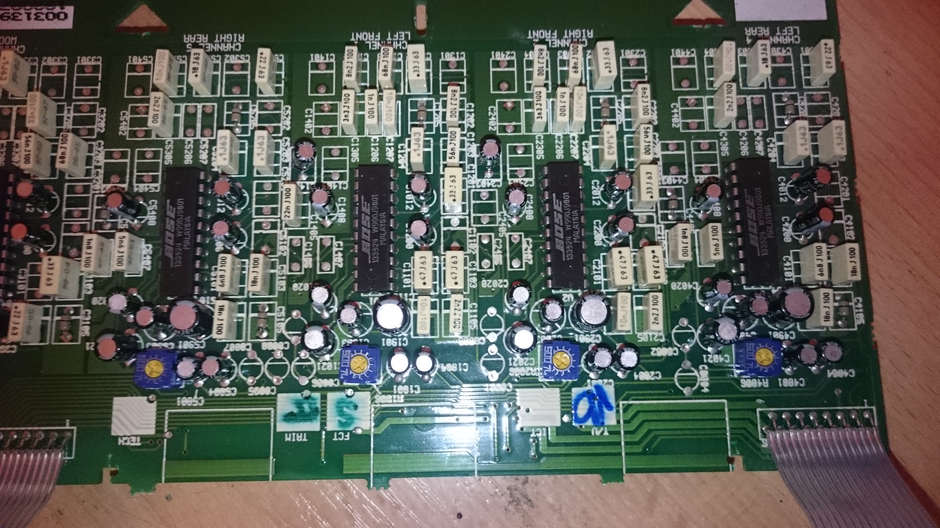

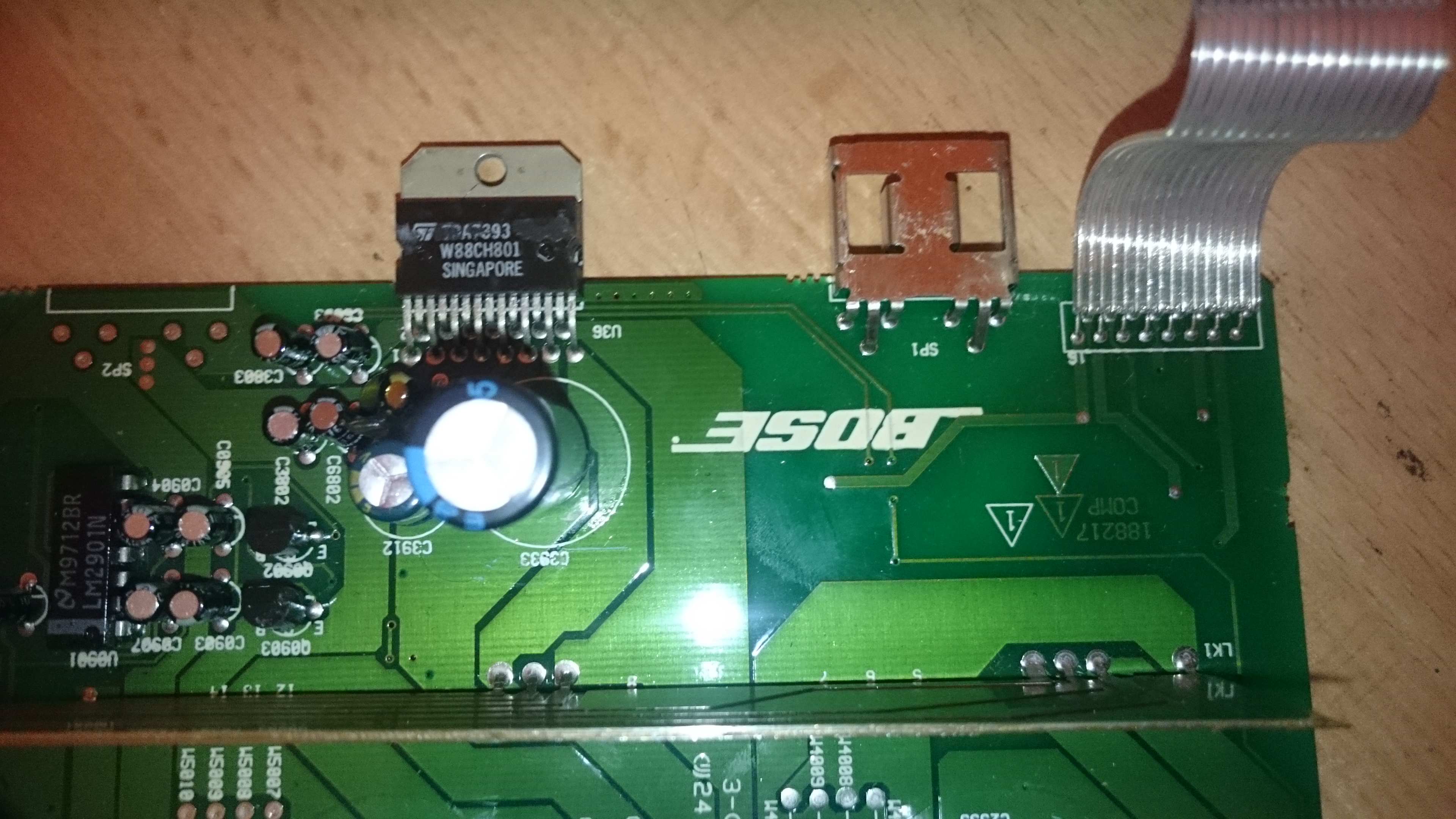

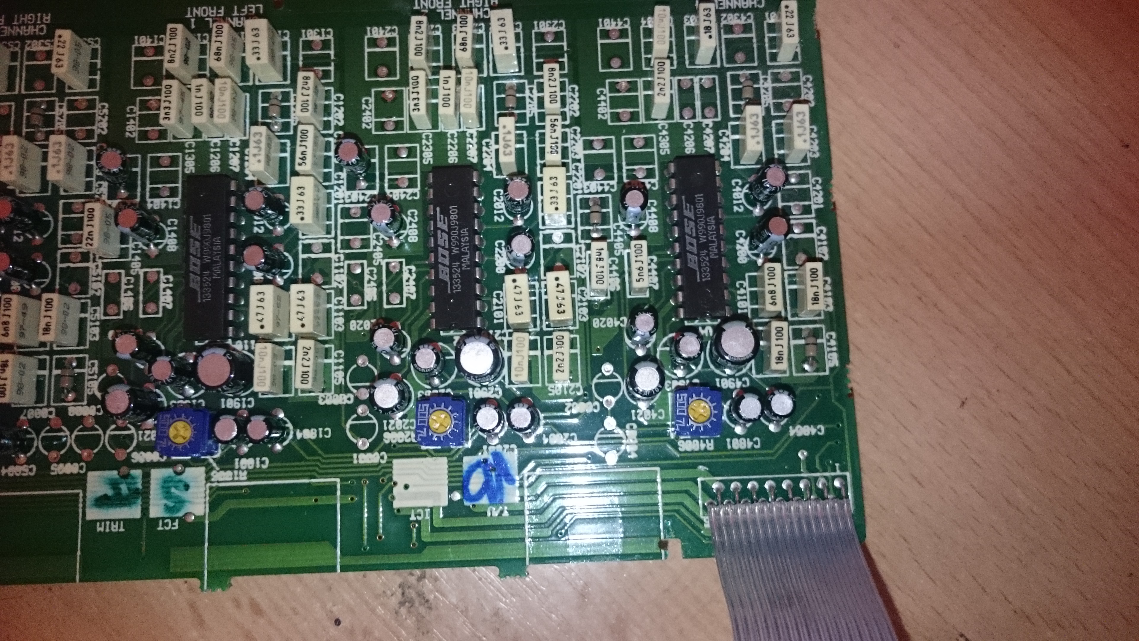

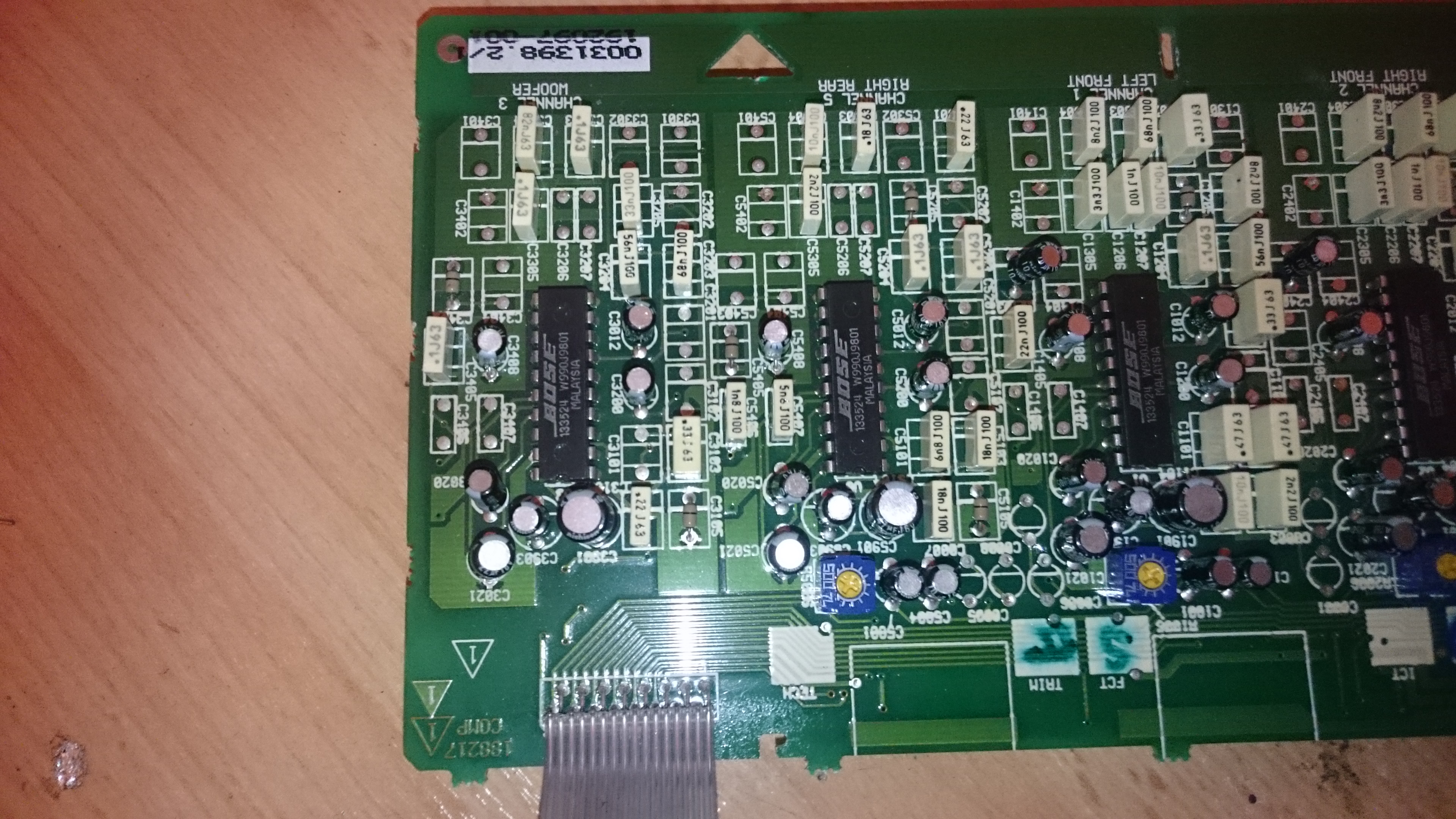

    Widzę, że na jednej płytce wzmacniacza są wzmacniacze operacyjne wraz z osprzętem a na drugiej końcówki mocy i zasilacz ;-) No ciekawa opcja którą też spotkałem kiedyś we wzmacniaczach firmy KENWOOD fabrycznych ;-)
    Tak jak widzę na zdjęciach układy BOSE W990J9801 są to wzmacniacze operacyjne ;) Niestety ich not katalogowych nie znalazłem dlatego postaraj się je znaleźć i sprawdzić czy dochodzi do nich zasilanie. Bez not katalogowych po ścieżkach też powinno się znaleźć pin dodatni i ujemny zasilania lecz nie jest to łatwe. Jak takie piny zlokalizujesz to podaj jakie napięcie (względem masy) dochodzi do każdego z nich.

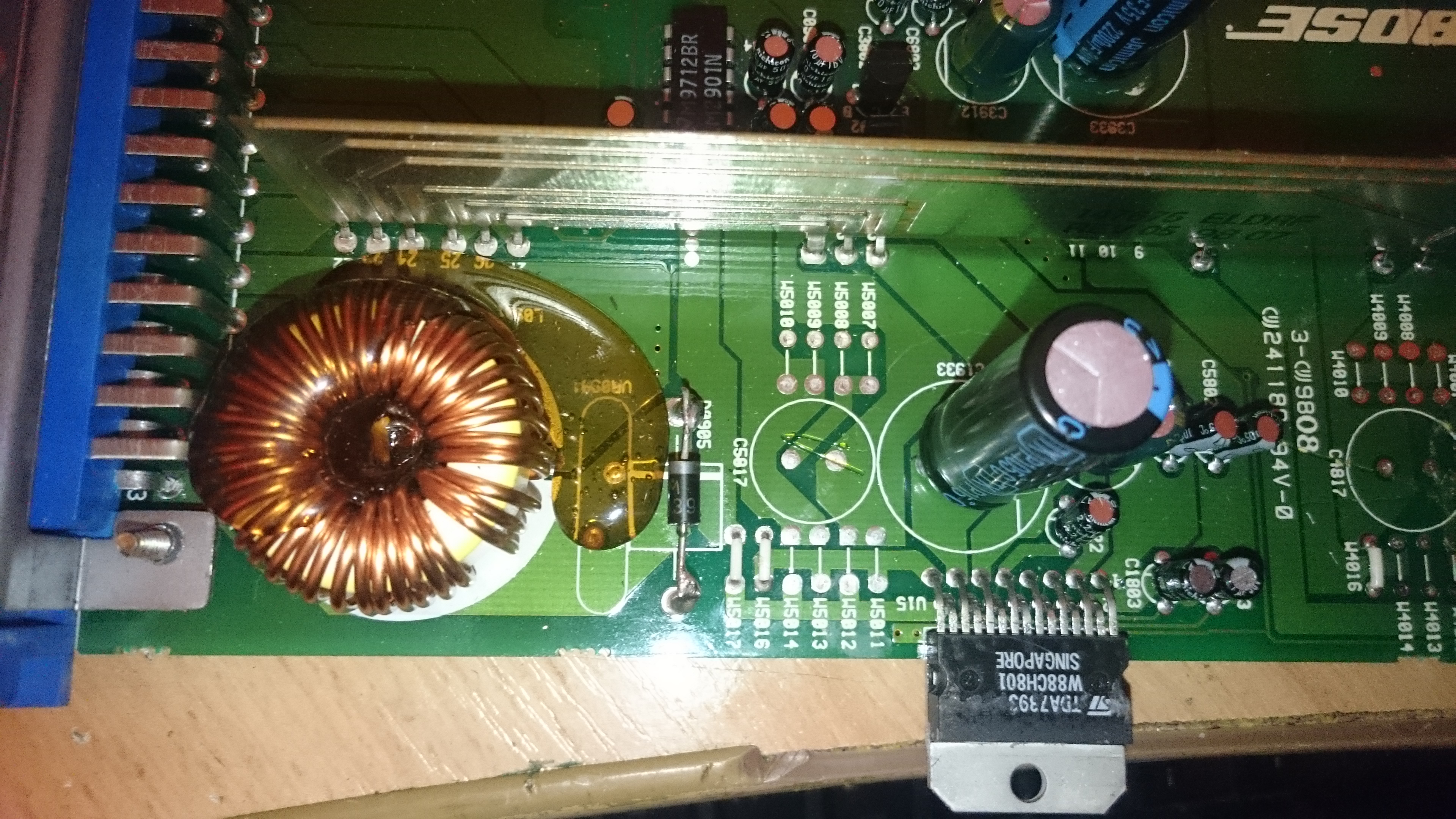

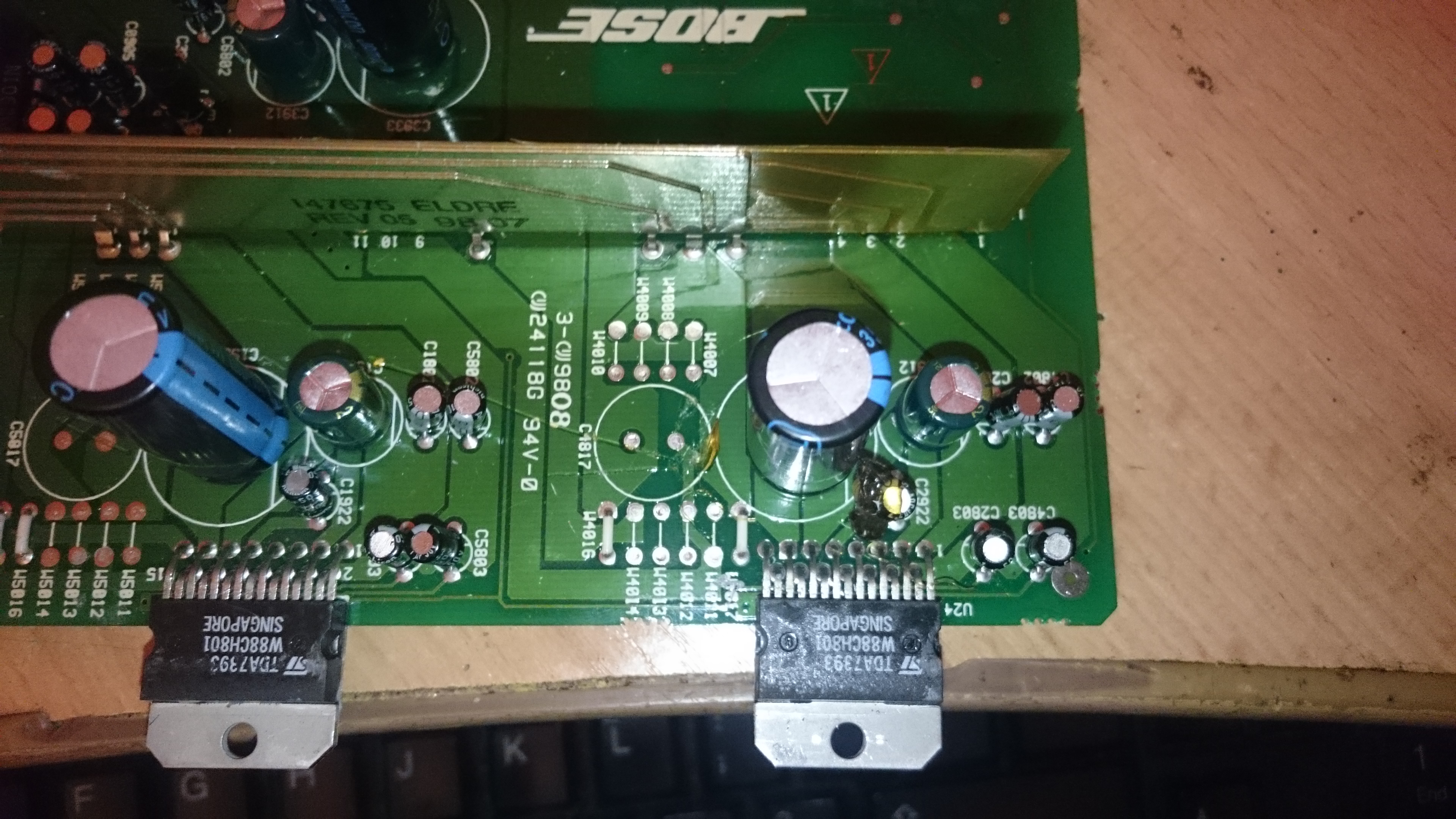

    A jeśli chodzi o drugą płytkę czyli sekcję końcówek mocy to do sprawdzenia dioda oznaczona jako D9905 która jest przy tej cewce filtrującej. Widzę, że końcówki mocy to standardowe TDA7393 stosowane także w chińczykach. Jeśli chodzi o nie to jakie napięcie jest na nóżkach 3 oraz 13? Są one połączone? Na nóżce numer 12 (Stand-bay) jakie napięcie? Tu masz notę katalogową tego układu jak byś sb nie mógł poradzić --> http://pdf1.alldatasheet.com/datasheet-pdf/view/25161/STMICROELECTRONICS/TDA7393.html <--- ;-)

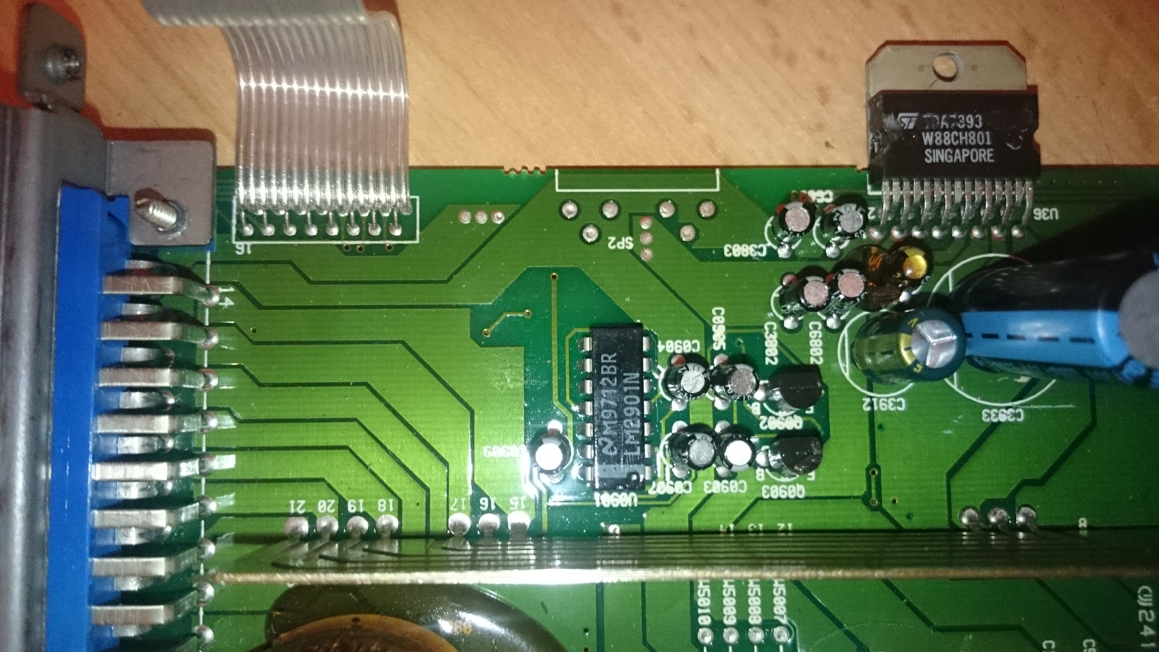

    Z układu LM2901N jakie jest napięcie na nóżce 3 oraz 12? Jest to zasilanie układu :) Do pomierzenia również napięcia na nóżkach 1, 2 a także 13, 14 ;-)

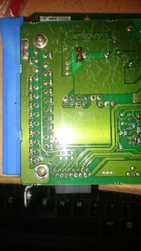

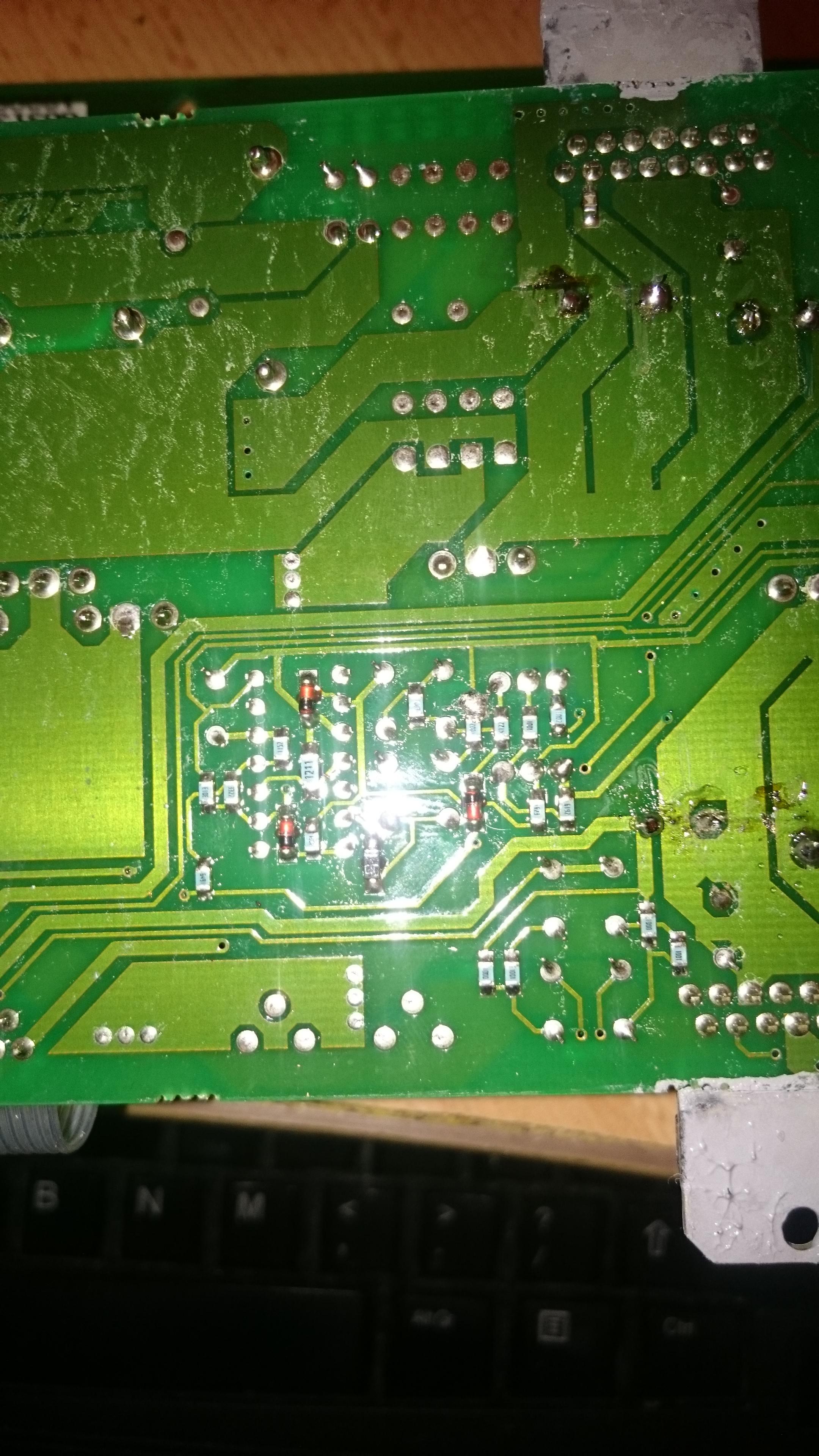

    Na dwóch ostatnich zdjęciach widzę, że od strony lutowania elementów są jakieś delikatne smugi białe. Czy wzmacniacz nie był przypadkiem delikatnie zamoczony??
    Czy testujesz wzmacniacz na głośnikach 4 czy 8 om??
    Podejrzanie mi też wyglądają końcówki mocy ale na chwilkę obecną się od nich odczepię ;-)

    majtas85 napisał:
    Nóżki 3 i 13 w TDA są połączone.
    VCC na końcówce wynosi 12,5 V, mierzone między masą TDA a nóżką 3.
    Według noty katalogowej maksymalne napięcie pracy tego układu to 18V lecz wydaję mi się, że powinno być tam jakieś 13.8V i takie spróbuj uzyskać ;-)Czy na wszystkich końcówkach jest takie same napięcie?
    majtas85 napisał:
    Minus głośników nie jest wspólny z masą całości.
    Każdy głośnik ma swój oddzielny Minus.
    A więc jakie napięcia są na wyjściach tych ?? Oczywiście bez podłączonych głośników ;-)
    majtas85 napisał:
    Między nóżką 3 i 12 jest napiecie 7,62V
    Jeśli dobrze doczytałem w nocie katalogowej napięcie zasilania tego układu to od 2 do 36V więc chyba ok ;)

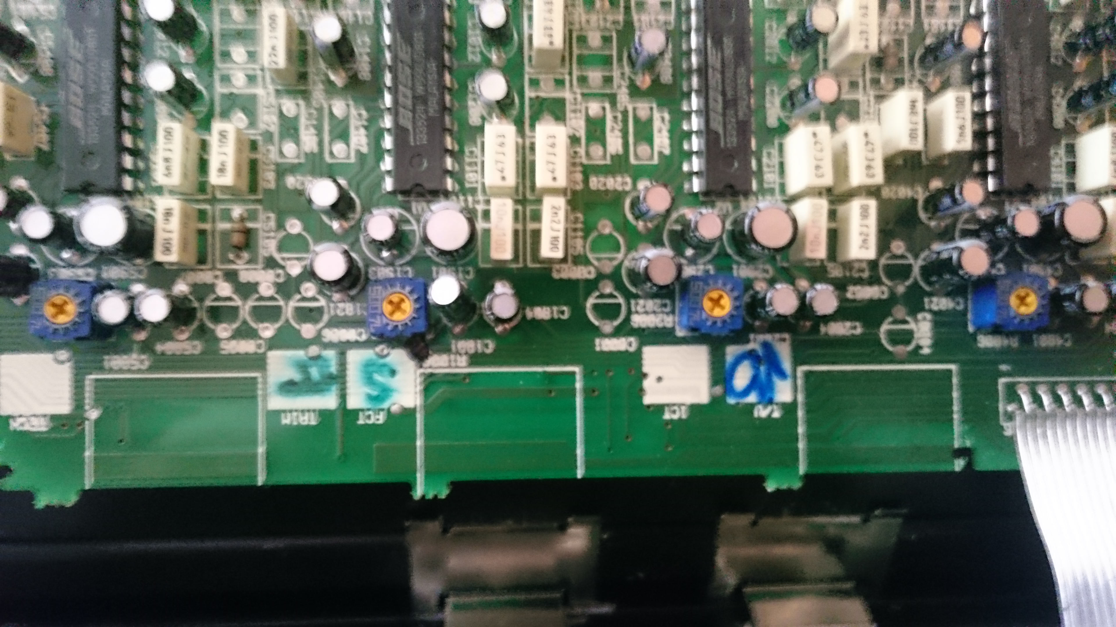

    Piki co jeszcze pytanie czy wszystkie potencjometry montażowe przy wzmacniaczach operacyjnych ustawione są tak samo??
