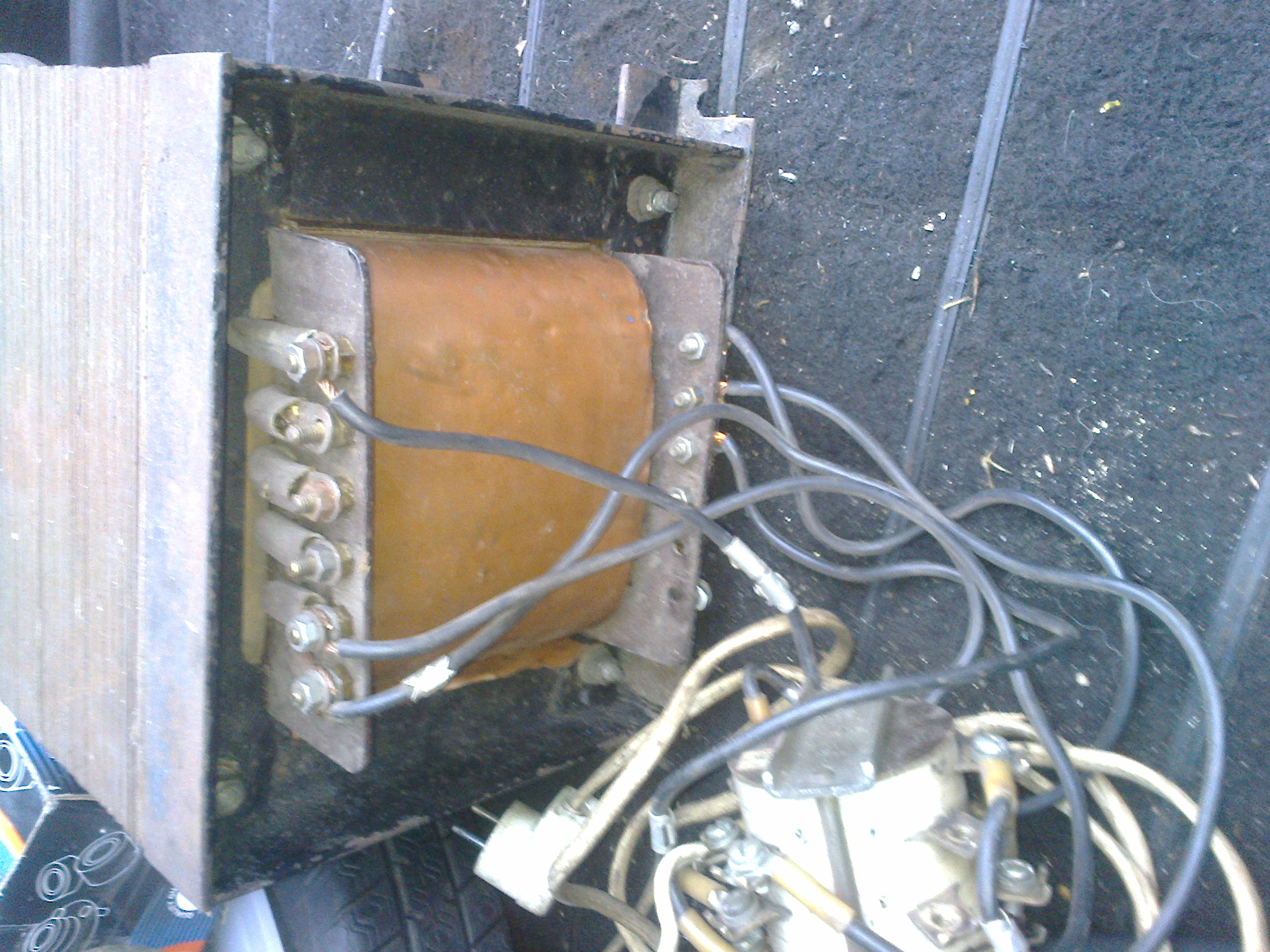

Identyfikacja transformatora do zgrzewarki - zdjęcia w załączniku

    Transformator ze zgrzewarki(jak w temacie). Schematu nie znajdziesz. Trafo wygląda na samoróbkę albo na jakąś małoseryjną produkcję garażową. Miedziane płyty były przykręcone do łap z elektrodami do zgrzewania. Przełącznikiem regulowało się prąd zgrzewania.( w zależności które odczepy uzwojenia pierwotnego były zasilane zmieniała się przekładnia transformatora)
    W linku poniżej masz sporo teorii na ten temat.(opis dotyczy spawarki ale zasada jest ta sama dla zgrzewarki)
    http://elektronikadlawszystkich.fm.interiowo.pl/spawarka.htm
