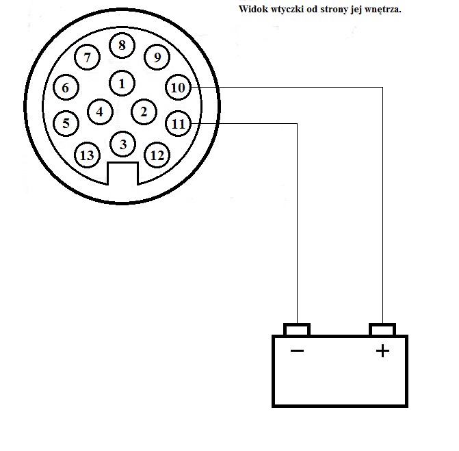

    Jadę sobie samochodem z przyczepą.
    Samochód z przyczepą połączony jest złączem 13 stykowym.
    Dajmy na to, że przyczepa jest obojętnie jaka. Czy to kempingowa, czy zwykła skrzyniowa czy też laweta.
    Jednak na ciągniętej przyczepie znajduje się akumulator.
    Chodzi o to by ładować akumulator znajdujący się w przyczepie kempingowej, czy też znajdujący się w samochodzie przewożonym na lawecie albo przewożony sobie w przyczepie skrzyniowej, bo na przykład akurat muszę go zawieźć znajomemu, a dobrze byłoby go jeszcze trochę podładować.
    Czy instalacja ładowania akumulatora jest tak łatwa jak na prezentowanym rysunku czy jest to bardziej złożona instalacja elektryczna?
    Jak ładować akumulator na przyczepie przez złącze 13-stykowe?

    Owszem jest to dobre rozwiązanie lecz co jeśli w samochodzie będziesz miał rozładowany akumulator a w przyczepie naładowany?? No wtedy jak nietrudno się domyślić ten w przyczepie będzie się rozładowywał ładując jednocześnie ten w aucie ;-)
    Myślę, że jeśli byś zastosował jakąś diodę zaporową to by tego efektu nie było ;-)
    Jakiej pojemności akumulator miałby być ładowany??
    Wydaję mi się, że jeśli miałby być to większy akumulator to to rozwiązanie nie zda egzaminu ze względu na to, że akumulator taki mniejszy do malucha przy ładowaniu stawia opór jakieś 2-3 ampery a więc nie wiem czy przy większym akumulatorze instalacja w samocodzie nie zacznie się palić albo co gorsza całe to gniazdo.
    Pamiętaj, że bezpiecznik to tylko bezpiecznik i nie zawsze musi zadziałać ;-)

    Na lini ładowania akumulatora na przyczepie wstaw żarówkę najlepiej reflektorową, to chyba najprostszy sposób zabezpieczenia układu. Alternator czy inna prądnica po chwili od uruchomienia silnika stabilizuje napięcie ,, na pokładzie" w okolicy 14,4V więc masz wszystko pod kontrolą i w drogę. ;-)

    Styk nr 10 prezentowanego gniazda to styk z napięciem po stacyjce.
    Styk nr 11 to styk masy tylko dla styku nr 10.
    Przewód zalecany to 2,5mm2 i taki jest zamontowany w instalacji haka w samochodzie, zarówno ten z napięciem, jak i ten masowy.
    Przewód z napięciem jest podłączony bezpośrednio do klemy dodatniej akumulatora. Przewód masowy jest podpięty bezpośrednio do klemy ujemnej.
    Napięcie podawane jest poprzez przekaźnik i bezpiecznik. Nie bardzo jednak wiem jaki tam zastosować bezpiecznik.
    Oba przewody w samochodzie mają długość około ośmiu metrów, licząc od akumulatora aż do gniazda haka.
    Instalacja w przyczepie pewnie będzie miała tyle długości co dyszel czyli gdzieś około trzech, góra czterech metrów.

    Słyszałem też opinie, że zasilanie powinno być podawane na styk nr 10 gniazda dopiero wówczas gdy zacznie pracować silnik i nie może być tam napięcia podczas pracy rozrusznika, bo bezpiecznik będzie się przepalał.
    Sam już nie wiem.
    Na tym styku nr 10 ma być napięcie zaraz po włączeniu zapłonu czy dopiero gdy zacznie pracować silnik?

    Zastosuj rozwiązanie stosowane fabrycznie w VW caravelle (T4), tam był drugi akumulator campingowy, który był ładowany tylko podczas pracy silnika, + był podłączany do + akumulatora samochodu przez przekaźnik, którego cewka była wpięta do zacisku D+ alternatora

    Według dokumentacji to ACC. Ale w dobie samochodów opartych na sieciach informatycznych masz pełną dowolność.

    Wyobraź sobie sytuację: w samochodzie, z podpiętą przyczepą z jakiegoś powodu masz rozładowany prawie do 0 akumulator, włączasz zapłon, czyli zapinasz ten na przyczepie, w związku z tym kontrolki świecą się normalnie, teraz próbujesz odpalić: cały prąd do rozrusznika leci przez kabel przyczepy, gniazdo haka i wiązkę w samochodzie !

    Zobaczyłem jak jest w naszym służbowym samochodzie, który ma 13 stykowe gniazdo.
    Na styku nr 10 napięcie pojawia się zaraz po włączeniu zapłonu, odłączane jest tylko na czas pracy rozrusznika.
    I taka koncepcja będzie chyba najbardziej słuszna. Dodatkowo jeszcze może zamontuję diodę 30A, która będzie puszczać prąd tylko w jedną stronę, czyli do przyczepy.

    Dobry pomysł, tylko weź Schottky'ego, a nie zwykłą prostowniczą

    Poczytałem, zgłębiłem temat i okazuje się, że styk nr 10 w gnieździe 13 stykowym ma być podłączony tak, że napięcie ma się pojawiać po włączeniu zapłonu, ma być bezpiecznik minimum 25A, ma być dioda prostownicza minimum 30A, a napięcie ma być odłączane na czas pracy rozrusznika.
