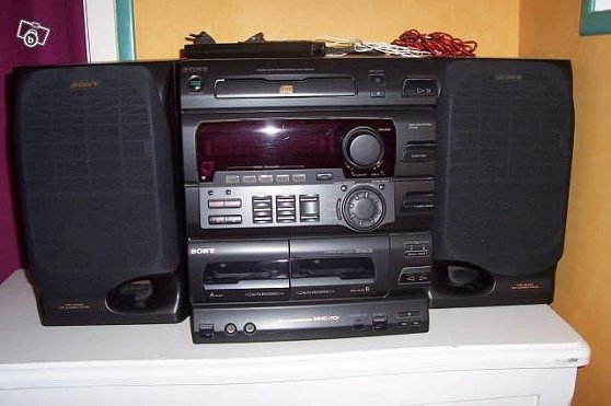

    mam wieżę SONY RG-220 jak na zdjęciu.
    SONY RG-220 - Jak poprawić dudniący bas w głośnikach?
    Od początku głośniki dudnią/buczą zamiast dawać piękny, głęboki bas.
    Dużo starszy model Sony z mniejszymi głośnikami jest ok (MHC-701), a ten wyraźnie się dusi basem.
    Wg mnie jest źle zaprojektowana kolumna głośnika, czy można coś z tym zrobić ?
    Np. dać jakieś niewielkie wytłumienie do głośnika albo zaślepić otwory ?
    Otwory w kolumnie są z dwóch stron, podczas gdy zazwyczaj widuje się jeden otwór...

    Czy podłączone są poprawnie do gniazd głośnikowych , chodzi o to czy pracują zgodnie w fazie ?
    A do środka możesz włożyć trochę gąbki,pianki itp jako wytłumienie aby zmiękczyć niskie tony .

    Nie bardzo wiem, co mógłbym źle podłączyć.
    Podłączone są kable czerwony-czerwony, czarny-czarny.
    Gdzieś czytałem, że niektórzy zaślepiają otwory BR, żeby właśnie ten bas był bardziej soczysty. Spróbuję tak zrobić.

    Masz podłączone prawidłowo.
    Ale zrób takie doświadczenie:
    Kolumny postaw jedna obok drugiej, włącz muzykę z dużą ilością niskich tonów i podłącz jedną z nich odwrotnie/niezgodnie z kolorem na gniazdach . Zobaczysz co się stanie z basem ;)

    To bezpieczne doświadczenie nauczy Cię jak fazować kolumny/głośniki.Jeden kanał niech gra a podłączaj na dwa sposoby drugi i zobaczysz ...

    Jednak w przypadku tej srebrnej wieży to nie będzie to, bo bas jest i to duży, tyle, że dudni, nie jest ciągły.
    Aż mi się wierzyć nie chce, że Sony zrobiło taką lipę w modelu nowszym o ponad dekadę :|
    Tym niemniej sprawdzę różne warianty podłączeń w tej nowej wieży również.
    A może tylko jeden z dwoch głośników jest źle podłączony w kolumnie, a nie cała kolumna ?

    Niestety Sony już od wielu lat "odwala lipę" .
    To też jest możliwe chociaż obstawiam, że ten model po prostu tak ma.

    Tutaj konstrukcja głośników niskotonowych jest tego powodem - w nowszych modelach montowali coraz gorsze głośniki. Spróbuj zastosować gąbkę/piankę do wytłumienia tak jak pisałem wcześniej.
