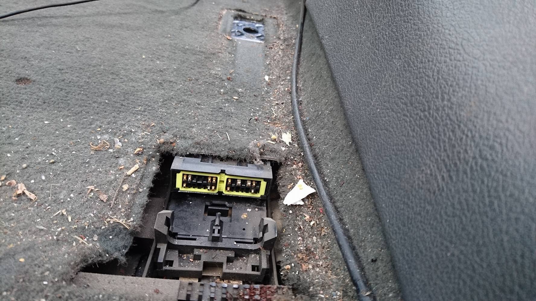

    WItam mam problem zmienilem fotele ze zwyklych na skory z podgrzewaniem i elektrycznie ustawiane. Podgrzewanie chodzi natomiast nie chodzi regulacja elektryczna dodam ze w koste w podlodze mam mniej kabli niz w kostce od foteli .
    Ma ktos jakis schemat zeym mogl podlaczyc badz na sprzedaz 2 sztuki wiazki od keirowcy i pasazera ta co jest w podlodze ??

    U kierowcy widze na zdjęciu masz tylko piny od napinacza pasów airbagów, czujnika przesunięcia fotela i grzania siedzeń.
    Mogło być gorzej :-)
    Musisz dołożyć zasilanie silników, możesz wziąć plus z gniazda zapalniczki w podłokietniku - tam jest najbliżej.
    Tu znajdziesz schematy:
    http://www.fotosik.pl/u/l2ph1/album/709014

    Jak by nie bylo problemu i na moim zdjeciu zaznaczyc gdzie dolozyc plus i minus zeby chodizly te elektryczne fotele bylbym mega wdzieczny ten schemat slabo tam widac i nie moge sie polapac dzieki

    Kolego zobacz w kostkach foteli czego ci brakuje.

    Lucyfer1991
