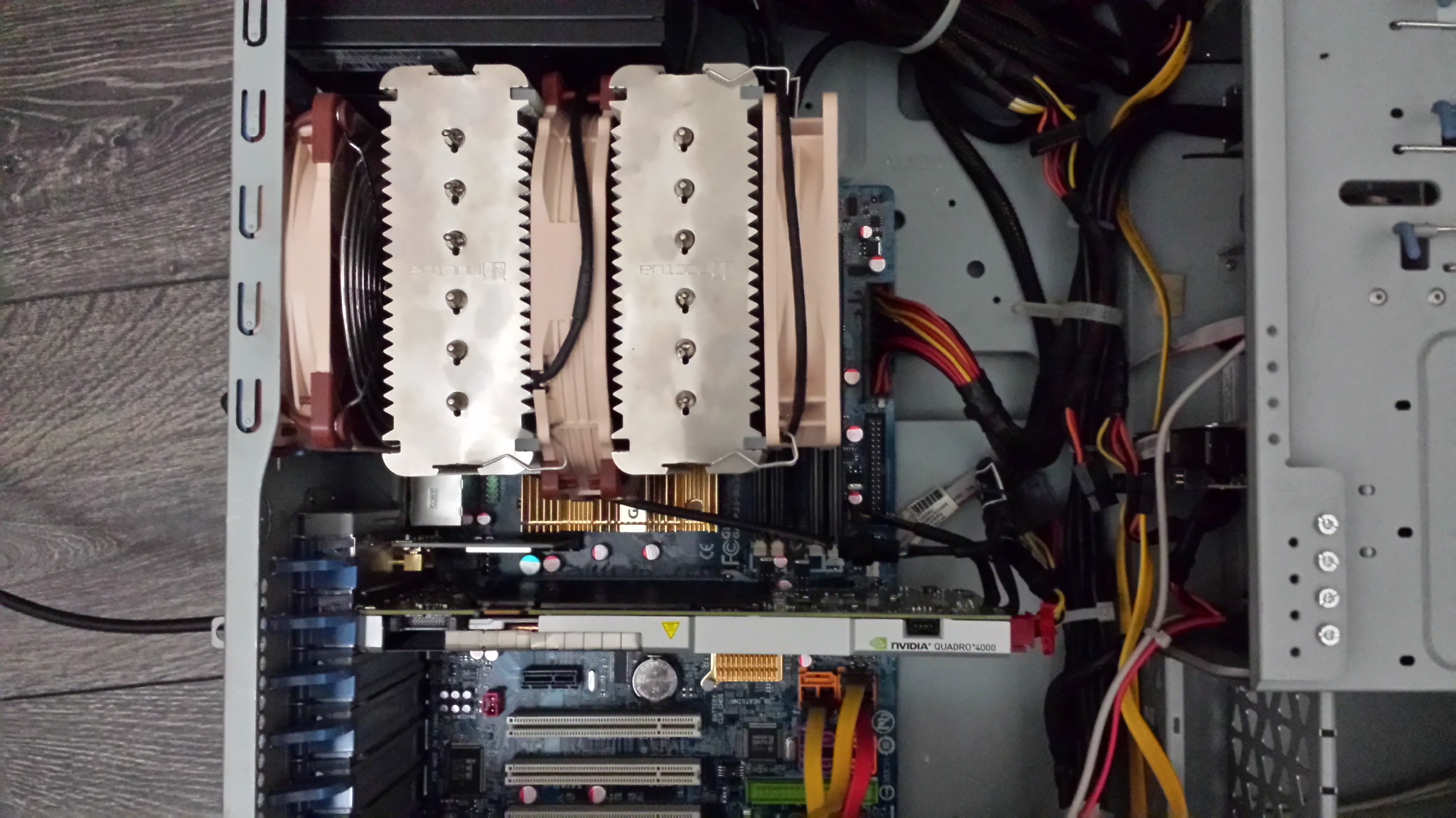

    witam,
    Ze względu na pracę w środowisku CAD wymieniłem, GTX550Ti na Quadro 4000 od PNY.
    Po zakupie doczytałem dopiero iż te karty to grzałki.
    Rzeczywiście test w stresie blisko 100C, test przerwany wyjąłem kartę sprężone powietrze i temperatury spadły o jakieś 10C.

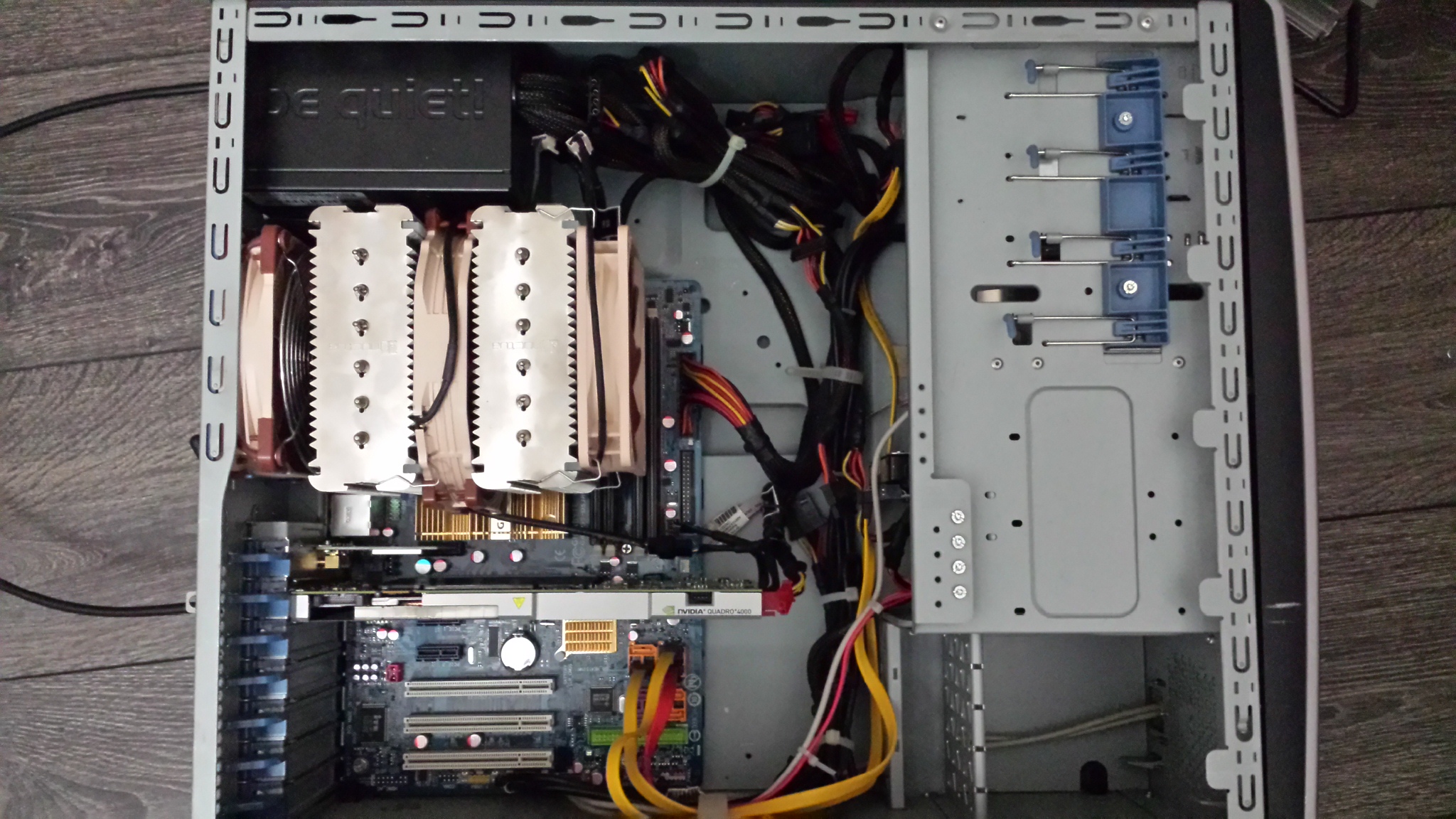

    Problemem jest również to iż karta znacznie zwiększa temperaturę w obudowie HP ML100.

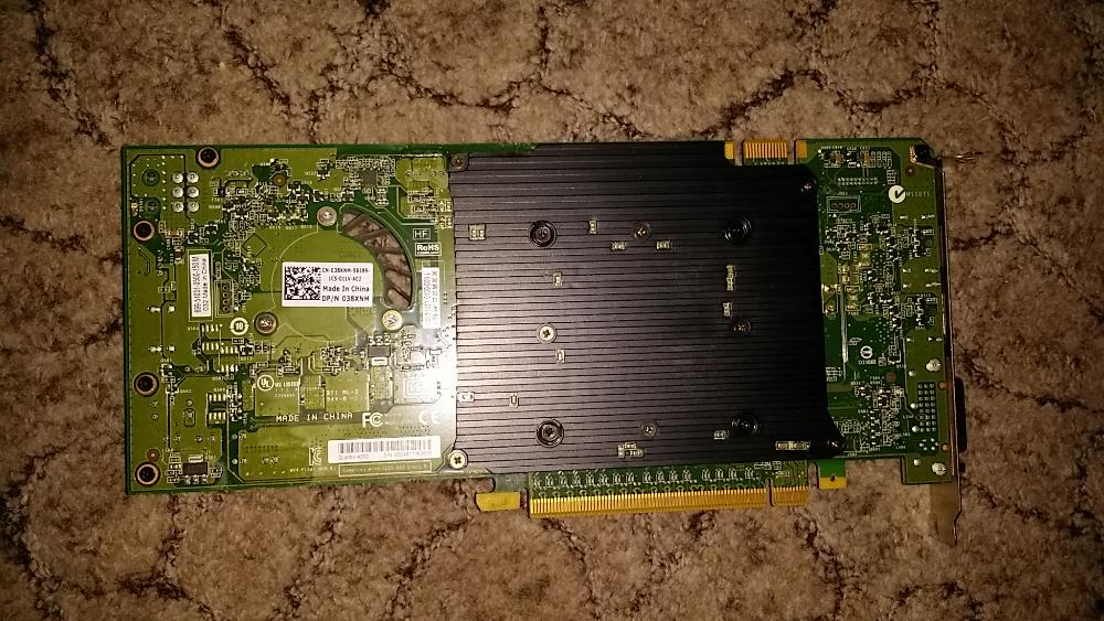

    Zmieniłem pastę, pod pamięci niestety trzeba termopady, efekt znikomy 3-5 C w dół.
    zastanawiam się czy do tej karty można by zainstalować chłodzenie
    Accelero Xtreme PLUS II, czy jest ono kompatybilne?
    PNY Quadro 4000 - czy podejdzie Arctic Accelero Xtreme PLUS II PNY Quadro 4000 - czy podejdzie Arctic Accelero Xtreme PLUS II

    Nie, producenci nie podają rozstawu otworów.
    Kartę fizycznie masz - nie możesz na chwilę jej wyjąc i zmierzyć?
    Temperatury spadną - a czy o 15*, czy o 30* to ciężko powiedzieć. Zwłaszcza że jak piszesz obudowa mało przewiewna...
  • #5 15504015
    krilan5
    Pewnie rozstaw mogę zmierzyć ale nie znalazłem specyfikacji dla chłodzenia.
    Z temperaturami nie było wcześniej problemu X5460@3,8GHz w stresie max 55 C, wydaje mi się iż po prostu karta wydziela tyle ciepła
    ok, już znalazłem manual wiec rozstaw musi być na karcie 51x61 lub 53,2x53,2 lub 58,4x58,4
    Doczytałem iż to chłodzenie nadaje się nawet do 300W GPU wiec przy 146W powinno być naprawdę chłodno.

    krilan5
    witam,
    Producent nie zaleca tego chłodzenia do tej karty ):
    "Thank you for your enquiry.
    We have checked with your photo, the space at the connector end is marginal and may have interference to the connector plate. We do not suggest you to install the Accelero Xtreme PLUS II to your card. Also, the PWM control is not compatible.
    Should you have further enquiries please feel free to contact us again.
    Have a nice day."
