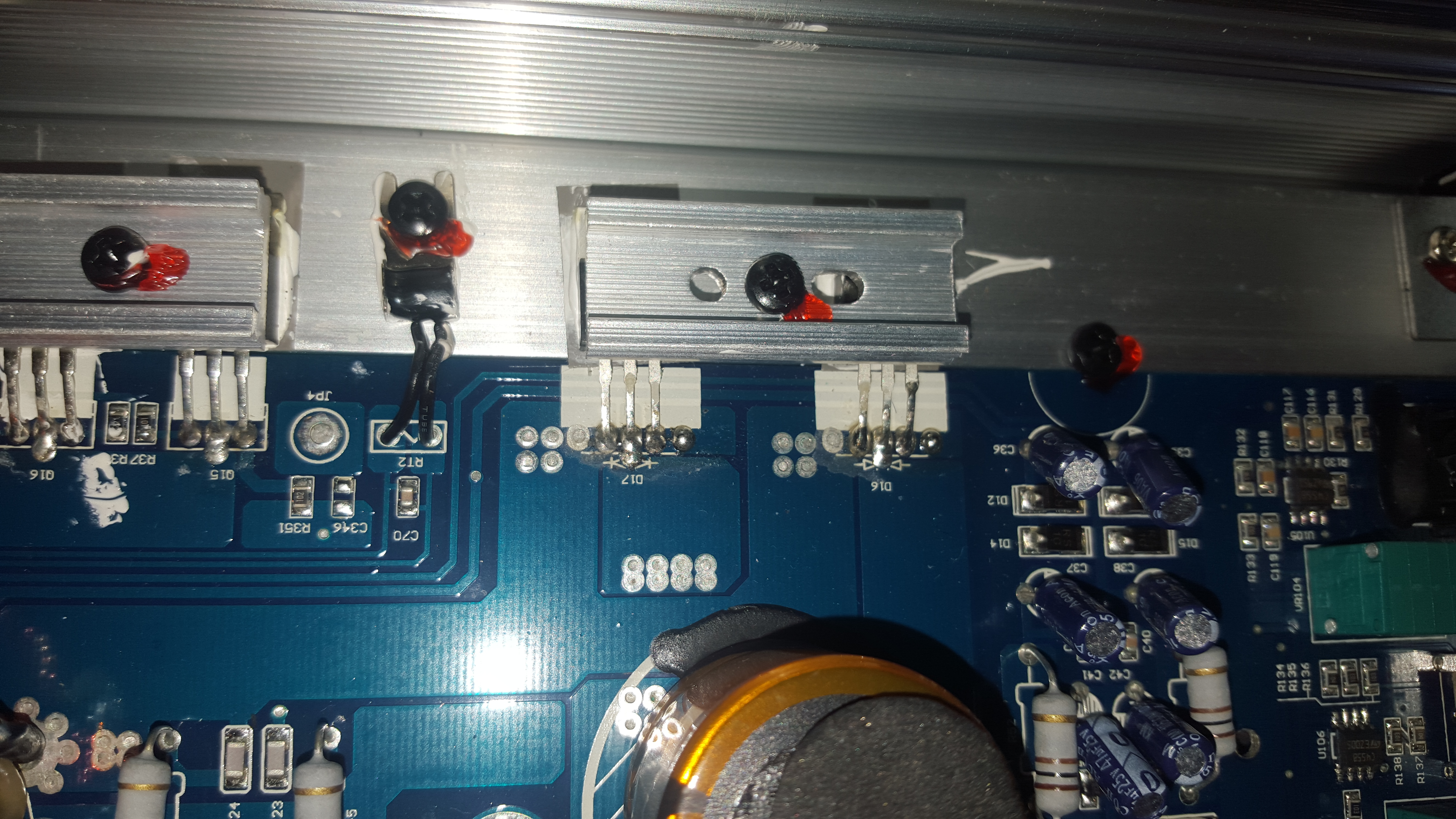

    Witam wszystkich!
    W temacie car audio nie siedzę już jakiś czas i póki co ze względu na brak odpowiedniego auta (leasing...) chyba się to nie zmieni więc odkopałem parę klocków z szafy i postanowiłem je sprzedać. Na pierwszy ogień poszedł wzmacniacz Ground Zero GZTA 1.800DX No i pojawił się problem. Kupujący po otrzymaniu przesyłki najpierw poinformował mnie, że "Nie mieści on nam się w tylnym nadkolu..." W opisie wymiary wzmacniacza były podane. Ale to małe piwo się okazuje... W dalszej części maila dowiaduję się że "Wzmacniacz jest w identycznym stanie w jakim przyszedł." Po kilku godzinach otrzymuję wiadomość, że wzmacniacz został zaniesiony gdzieś do jakiegoś "sklepu car audio we Wrocławiu gdzie pracuje znajomy". Tam został rozebrany (o zgrozo... tylko czemu bez konsultacji ze mną???) bo podobno był jakiś problem z napięciem na jednym kanale i dowiaduje się, że wzmacniacz był naprawiany (wzmacniacz u mnie od nowości). Podobno panowie jakieś zdjęcia po rozbiórce wzmacniacza robili i coś tam widać, że jest naprawiane (załączyłem fotki które dostałem). Niech mnie ktoś radą poratuje, popatrzy na fotki bo dla mnie sytuacja jest magiczna... tym bardziej, że wzmak przed wystawieniem na alledrogo był sprawdzany. Z góry dzięki za wszelką pomoc bo być może ja już zakupiłem "nowy-używany" wzmacniacz (choć wątpię) albo po prostu kupujący kombinuje. Wzmacniacz Ground Zero GZTA 1.800DX - zarzuty kupującego o naprawę i wymiary Wzmacniacz Ground Zero GZTA 1.800DX - zarzuty kupującego o naprawę i wymiary Wzmacniacz Ground Zero GZTA 1.800DX - zarzuty kupującego o naprawę i wymiary

    Dostałem przed chwilką maila od kupującego którego muszę w skrócie zacytować:
    "(...)Wzmacniacz grał jednak jeden kanał nieco ciszej. Kiedy zauważony ingerencję w śrubki pokrywy, panowie postanowili zdjąć obudowę by sprawdzić plomby na śrubach wewnętrznych. Ich uwagę przyciągnęły Świeże luty, błyszczące tuż przy diodach prostowniczych. Zaraz po tym podłączono dużo mniejszy wzmacniacz który miał 150w RMS. Grał dużo głośniej a bass był mocniejszy już przy mniejszych głośnościach. Dało mi to dużo do zrozumienia. Mimo iż chciałem już go gdzieś upchać w aucie odwidziało mi się to natychmiast. Twierdzą że wzmacniacz przyjechał z niemiec w sprowadzonym aucie, został wyciągnięty i odsprzedany.(...)"
    Niech mi to ktoś rozrysuje bo ja nie wierze w to co czytam...

    Dolna pokrywa nosiła ewidentnie oznaki rozbiórki, instynkt sherlock'a holmes'a nakazał jechać
    z nim gdzieś do kogoś kto posiada większą wiedzę niż sam inżynier GroundZero :D
    Na samym wstępie warto zaznaczyć że wzmacniacz grał oraz gra. Mimo tego że jest to monoblok posiada podłączenie pod dwie cewki w jednym głośniku, jedno z tych niefortunnych wyjść nazwijmy kanałem..
    Przy próbkowaniu różnych częstotliwości, przy identycznej głośności napięcie wyjściowe na obu kanałach jest różne. Wacha się w granicach paru voltów.
    Wnioskując tak jak w przypadku żarówki tak też się dzieje z głośnikiem. Im mniej napięcia do niego dotrze tym słabiej zagra/zaświeci.
    Panowie mówią coś jest nie halo, ściągać pokrywę ? Ściągać !!
    Więc ściągają, ledwo jej nie zdjęli a tam już się świecą świeże luty.
    Prostownicza dioda tzw "półprzewodnik" zalany cyną od dołu do góry.
    Oho coś było grzebane, dzwonimy do właściciela.
    Nie nie było Ty grzebałeś Ty zepsułeś jesteś zły. Tak jestem.
    Kolego te 2 wyjścia są wewnętrznie połaczone abyś nie musiał rozdzielać przewodu jak chcesz podłączyć 2 głośniki lub 1 głośnik 2 cewkowy.
    Wzmacniacz jest jeden w klasie D.
    O ile nie mierzyłeś napięcia voltomierzem analogowym to ci mogły bzdurne wyniki wyjść z powodu właśnie pracy wzmacniacza w klasie D.

    Gdy by nie zdjęcia to bym powiedział, że kupujący ma racje ;-)
    Ludzie przyjrzyjcie się dobrze bo jak by przybliżyć zdjęcie dokładnie to widać wyraźnie, że czerwone plomby na radiatorach układów są całe nietknięte. Pytanie jest więc proste, jak? w jaki sposób wylutować uszkodzony tranzystor i wlutować nowy nie zrywając tej plomby?? No oczywiście ,że się nie da w tym przypadku więc ja ze swojej strony twierdzę, że kupujący jest osobą dosyć młodą skoro wierzy w to co mu ktoś tam powie a nie w to co widać. Serwis jak to serwis i jego zadaniem jest udowodnić nawet znajomemu, że kupił bubel na allegro a nie u nich(zazdrość? chęć bycia mądrzejszym? a może chęć zrobienia ze sprzedającego oszusta? ;-) Też mój znajomy tak robił ;)
    Co do świecących lutowań spotkałem się z takim zjawiskiem, że wystarczyło, że piny tranzystora nagrzały się mocno dzięki czemu "Lut" się rozgrzał po czym ostygł i efekt był taki sam. Mówię w tym momencie o czymś co zaobserwowałem kiedyś podczas samodzielnej naprawy na biurku więc jak się domyślam tutaj też tak mogło być ;-)
    Kolejną opcją jest to, że w fabryce może jakiś inny skład cyny czy coś i aż do teraz się świeci :-D
    Tak czy inaczej jeśli nowy wzmacniacz byłby naprawiany przez jakiś autoryzowany serwis to by była jakaś plomba gwarancyjna naklejona z nazwą serwisu czy coś w tym stylu ;-)
