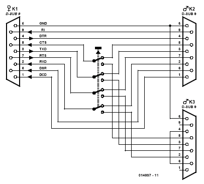

  • Sposób przełączania mechanicznego dwóch urządzeń podpiętych pod RS232. Warto jedynie zwrócić uwagę na to, które wyprowadzenia powinny być wspólne a które należy w rzeczywistości przełączać. Idealne rozwiązanie jeżeli posiadamy np. kilka programatorów zamontowanych stacjonarnie.
