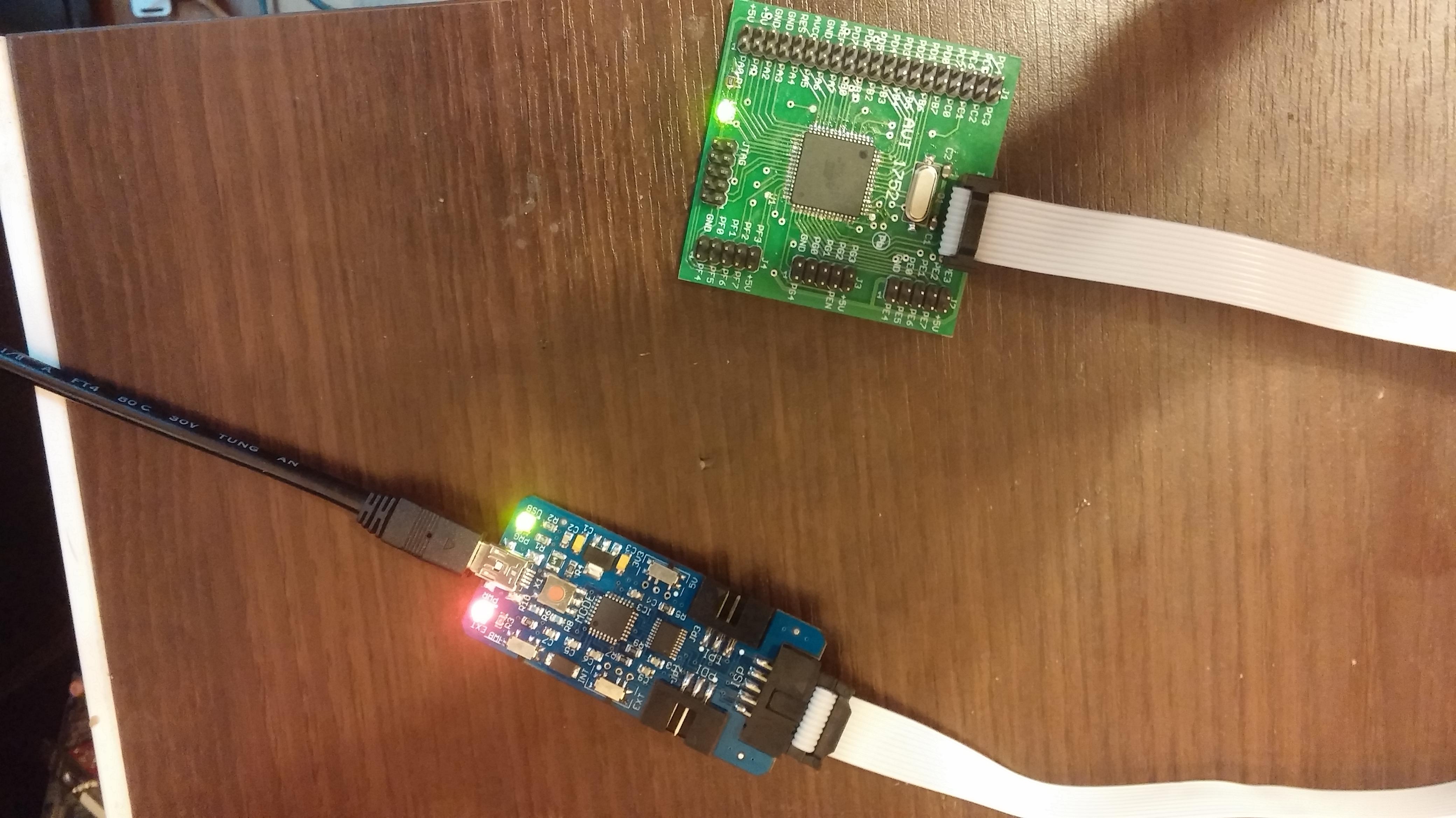

    Witam!
    Mam ogromny problem z odpaleniem uC M128. Przeczytałem mnóstwo postów na różnorakich forach, przejrzałem notę katalogową w okolicach strony 303... i nic! "Failed to enter programming mode." - ot co uzyskuję na ATMEL Studio7. Dodam, że ATMEGI 8 16 i 32 odpalałem bez problemu prezentowanym programatorem a tu jestem po prostu głupi. Nawet zewnętrzne zasilanie pinów na nic się zdało.
    Poniżej mój zestaw.
    Proszę Was, Koledzy, o pomoc!
    ATMEGA 128 - Nie mogę wejść w tryb programowania mkII ISP w ATMEL Studio 7 ATMEGA 128 - Nie mogę wejść w tryb programowania mkII ISP w ATMEL Studio 7

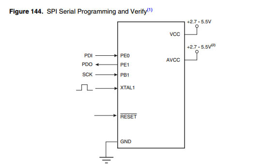

    Poniżej schemat z 301 strony datasheet'a:
    Tak własnie myślałem - siedząc zbyt długo nad jedną rzeczą przestaje się zauważać podstawowe błędy :) Jeśli Kolega mógłby napisać co źle podłączyłem będę bardzo wdzięczny.
    Pozdrawiam!

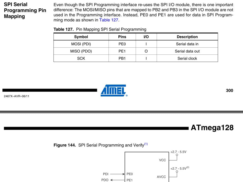

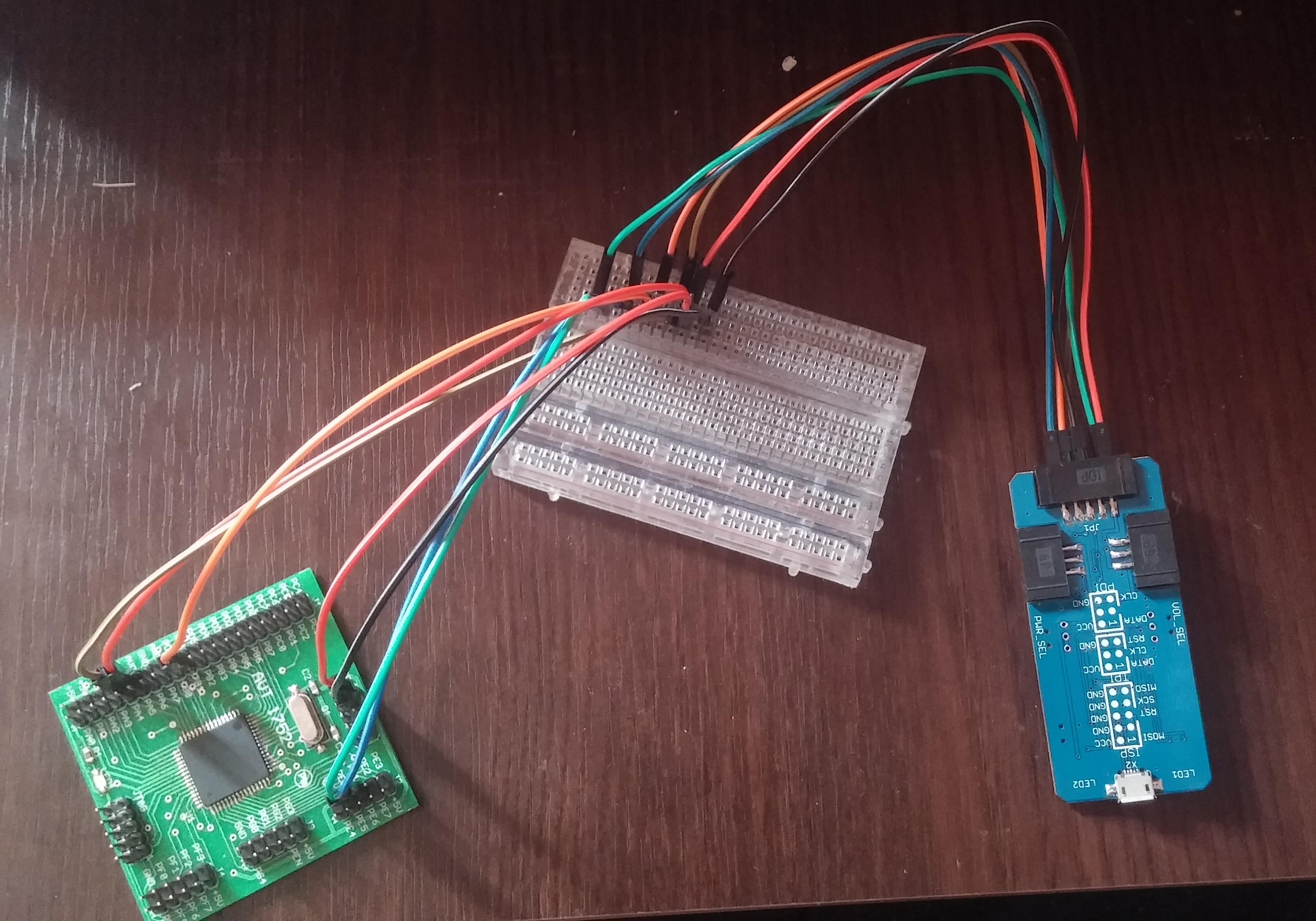

    Dziękuje za odpowiedź. Faktycznie nie zauważyłem, że na płytce AVT piny do programowania ISP MOSI MISO są pinami PE0 i PE1. Natomiast zmontowałem co następuje i nadal nic:
    Przetestowałem już wczoraj czy nie ma zwarć pomiędzy nóżkami i jest OK, połączenia lutowane nie są gładkie gdyż przelutowywałem uC z innej płytki na te obecną.
    Pozdrawiam!

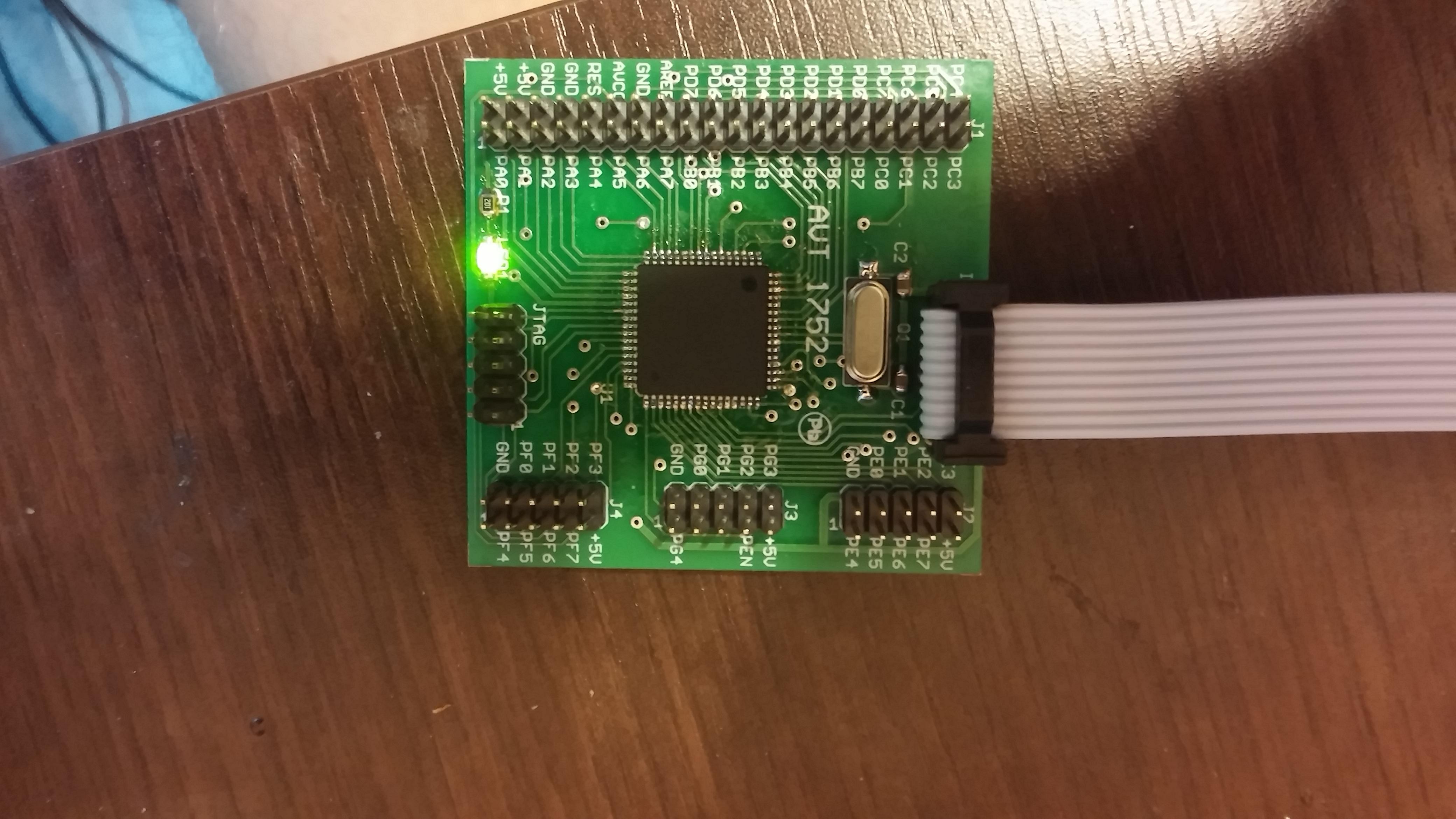

    destrudo
    Witam!
    Wielkie dzięki za odpowiedź!
    Programator i program programatora działają na ATmedze 32A śpiewająco - suwak ISP clock mogę korygować jak chcę i jest świetnie.
    Nie ma przebić do masy, brak zwarć pomiędzy sąsiadującymi nóżkami. Napięcia na pinach zasilania stabilne 4,5V
    Rezonator podłączony prawidłowo i tu również brak zwarć (uC nie pochodził z wylutu - to jedna z dwóch nowych sztuk którą testowałem - fabrycznie nie miała kontaktu z kwarcem :) ) nie mam tylko możliwości sprawdzenia kondensatorów - brak pojemnościomierza w multimetrze, ale na 99 procent są w porządku - wczoraj przyjechały w paczce razem z płytką z AVT.
    Pytanie, pinu PEN nie należy podłączać do stanu niskiego (masy) gdy prawidłowo podłączony jest RESET, prawda? Pytam bo datasheet nie jest zbyt jasny w tym względzie.
  • #9 15506097
  • #10 15506166
    destrudo
    Co jeszcze mogę sprawdzić by zdiagnozować problem? Czy nadszedł już czas by przyjąć, że uC został uszkodzony w trakcie "prób i błędów" i powinienem spróbować z zapasowym procesorem? Jeżeli tak to bardzo proszę potwierdzenie, że przedstawiony na zdjęciu układ programujący (podłączenie pinów) jest poprawny by uniknąć ewentualnego uszkodzenia.
    Pozdrawiam!
    PS
    Dodam jeszcze, ze ta sama sytuacja ma miejsce gdy korzystam z USBAsp v. 2.0 i eXtreme Burnera - ATmega32A działa idealnie natomiast 128 jest niewidoczny..
