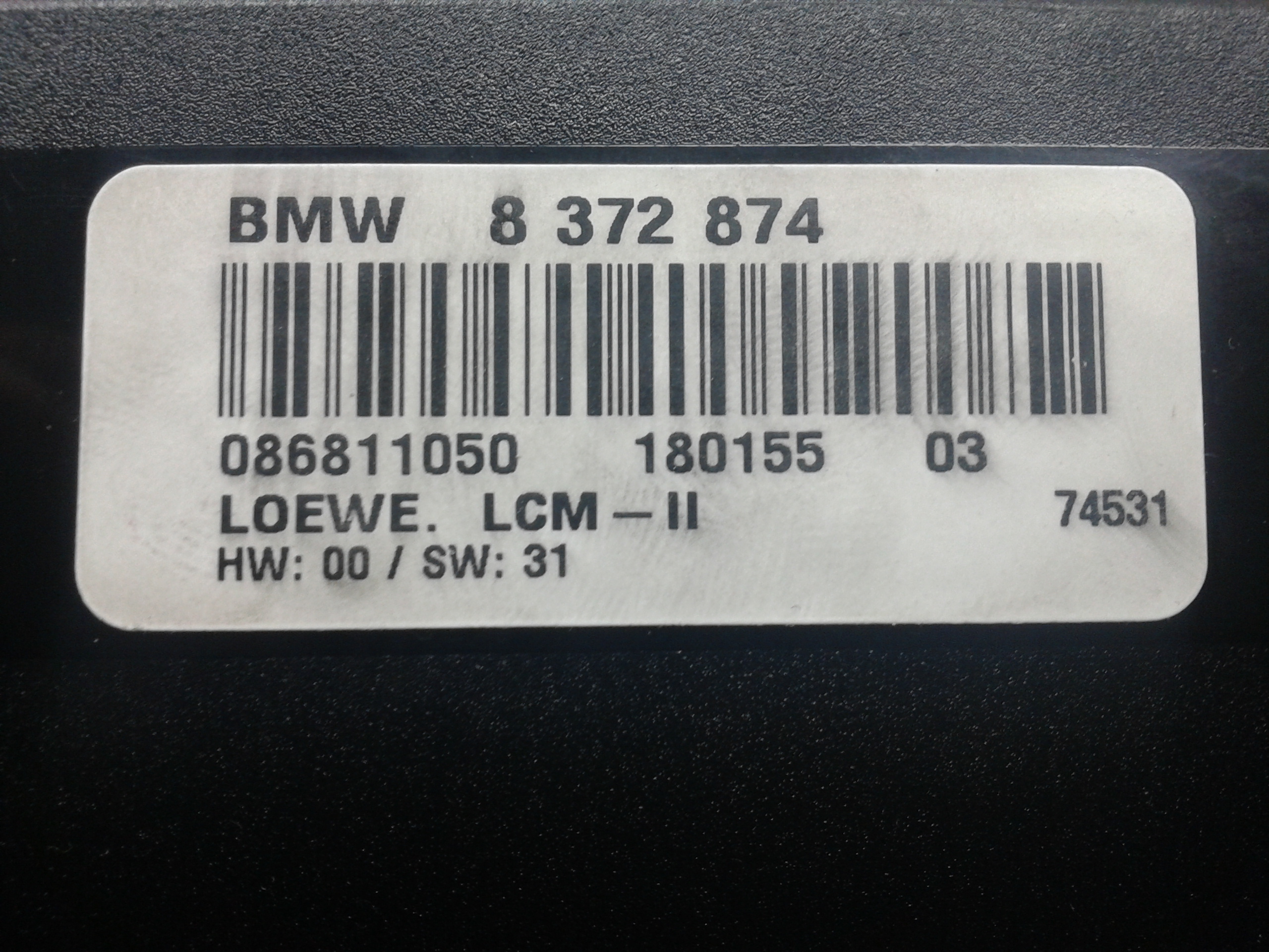

    W module uszkodzony jest jeden z podwójnych kluczy (BTS610L1 - strzałka). Jednocześnie przegrzało cztery rezystory (przypuszczam, że są w układzie pomiaru spadku napięcia w zależności od obciążenia żarówkami - zdj. "1"). Każdy rezystor mierzony poza układem ma inną wartość - od 60Ω do ok. 1,5kΩ
    Pytanie - jaką one mają faktyczną wartość ?
    Czy są takie same jak te cztery w lewym górnym rogu płytki ? (czyli 4x27Ω - zdj. "2")
