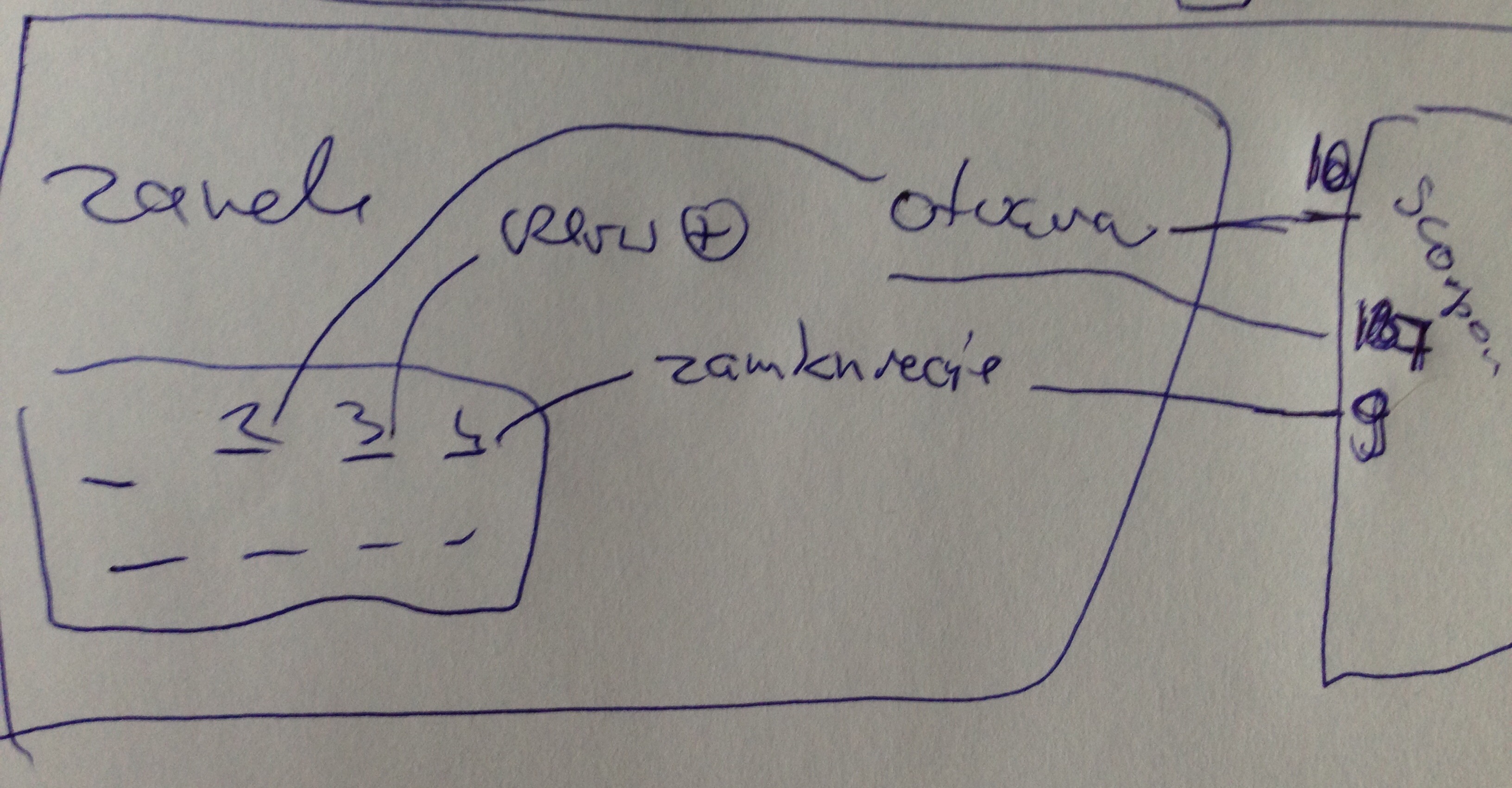

    Dla pewności pisze tutaj, bo chcę się upewnić, że dobrze rozczytałem schemat.
    Chcę podłączyć przycisk ryglowania drzwi od wewnątrz.
    przycisk posiada trzy piny.
    Pin nr2 podaje otwarcie, pin nr 4 zamknięcie, a pin nr 3 to masa czy plus?
    SCORPION - Podłączenie ryglowania drzwi z przycisku SCORPION - Podłączenie ryglowania drzwi z przycisku

    W Scorpionie była masa o ile dobrze pamiętam. Więc na włącznik masę.

    Centralka "wystawia" impulsy masy (zawsze można sprawdzić zwykłą żaróweczką), natomiast jak jest rozwiązane sterowanie w Twoim samochodzie tego NIKT tutaj nie wie - bo nie napisałeś!
    Mogą być zamontowane dodatkowe przekaźniki.
    Jeżeli podłączysz się bezpośrednio do wiązki centralki alarmu, to "środkowy" styk przycisku łączysz z masą.

    Tak wyglada przełącznik.
    Czyli reasumując.
    Pin który podaje zamknięcie podłączam z wejściem nr 9 w alarmie;
    Pin otwarcia z wejściem nr 10;
    A plus podaje z wejścia nr13, bo chce aby ryglowanie działało tylko przy zapłonie.

    Masę podajesz jeśli na tych z alarmu pojawia się masa

    Crea00 napisał:
    A plus podaje
    NIE plus tylko masę - tak ja napisał [piotrek22101]
