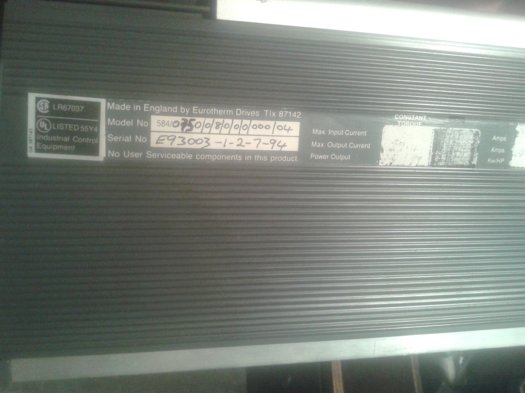

    Podaj dokładny typ (całe oznaczenie) lub wklej zdjęcie tabliczki znamionowej.

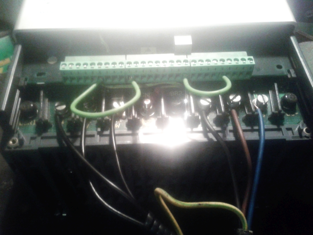

    Więc tak dodaję zdjęcia, tabliczka znamionowa właśnie w miejscu parametrów jest zamazana tak że nie wiadomo dokładnie jakie to ma parametry, natomiast sprzedający zapewniał że jest sprawne i obsługuje do 4kw (chociaż z numeru fabrycznego wynika 75kW!) , ale w manualu jest napisane że : Input Voltage 380V to 460V*±10%, 50/60Hz także polska sieć trójfazowa mieści się w tym zakresie
    chociaż w drugiej tabeli jest napisane: Input Voltage 208V to 240V*±10%, 50/60Hz ale to chyba jeśli falownik zasilany jest jednofazowo. Teraz podłączenie, ano podłączone jest zgodnie z schematem z instrukcji pt. minimum circuit diagram to znaczy zasilanie, silnik, mostek zrobiony w miejscu podłączenia termika, i mostek na 24V zrobiony z wyjścia external trip, nie wiem co to dokładnie oznacza, ale w instrukcji pisze żeby tak zrobić Falownik Eurotherm Drives 584s - błąd LINK OVERVOLTS, napięcie sterujące 27,6V

    Patrząc na fotki chłodnym okiem to nasuwa się jedynie takie wnioski:
    celowo wydrapana tabliczka znamionowa
    nieudolnie wpisana moc 7,5kW
    brak napięcia znamionowego sugeruje, że falownik jest na 208V!
    Pozostaje dla upewnienia dokładnie go zważyć- pod poprawianym opisem mocy widoczne 4kW.
    Dla tej mocy i 400V falownik winien ważyć 7kg, a nie 9,3kg.
