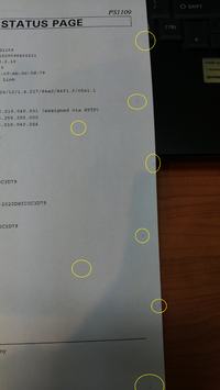

Jak zdemontować i wyczyścić bęben w Kyocera fs-2020dn? Paski na wydruku
ergie 08 Mar 2016 16:57 3363 7
  • #1 15505963
    ergie
    Cześć
    Strzelam, że to przez bęben pojawiają się paski wzdłuż kartki, pytanie, czy ktoś może mi opisać jak zdemontować bęben by go oczyścić ?
    Kyocera fs-2020dn
    Dziękuję za pomoc

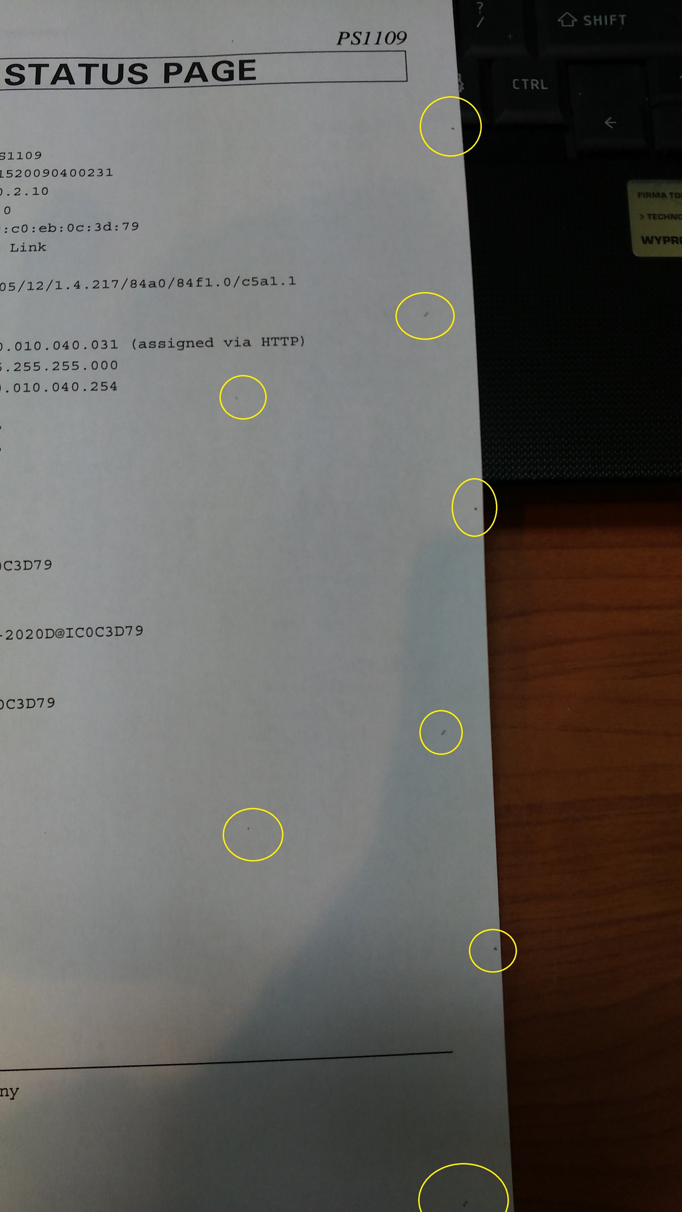

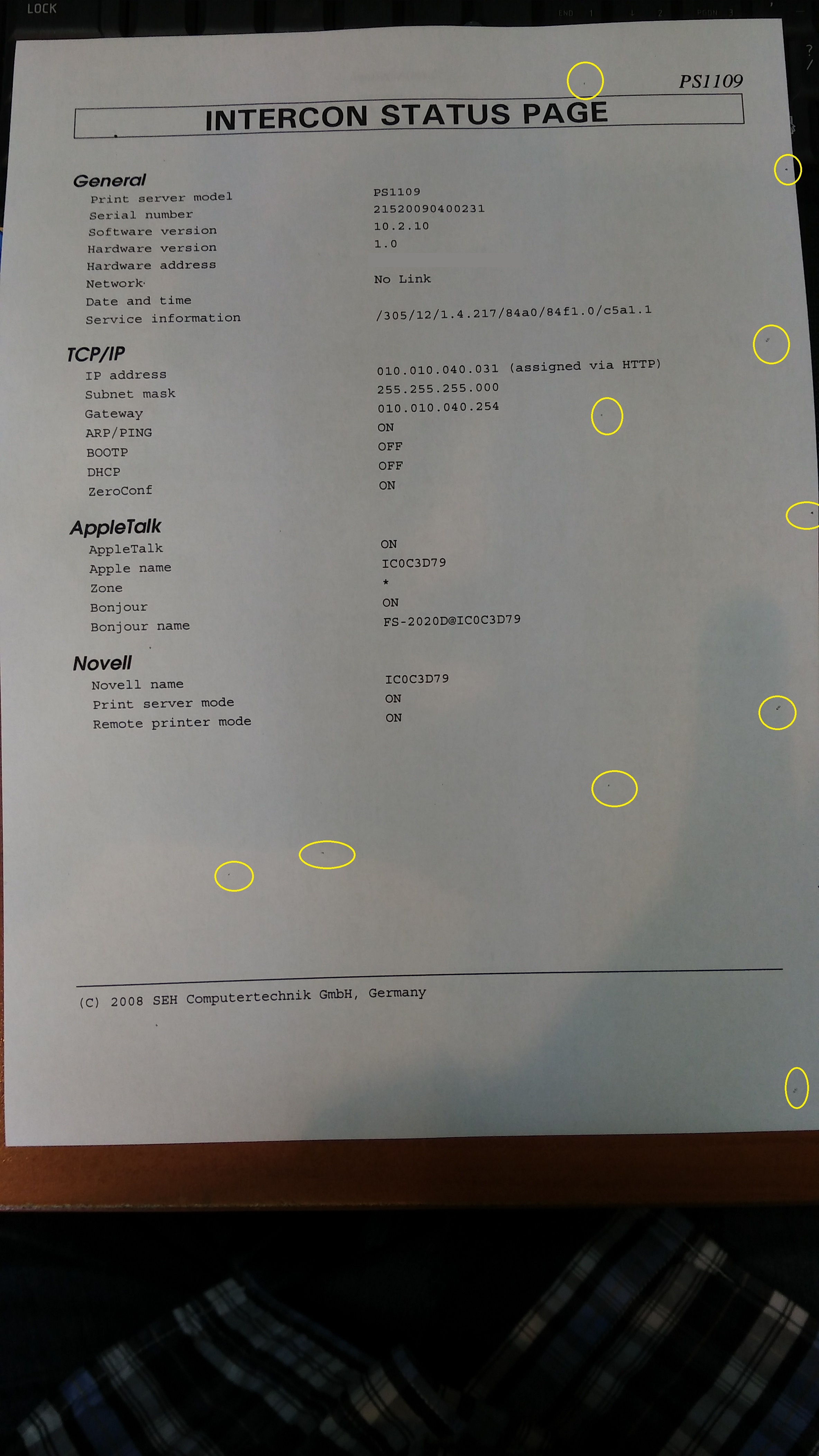

  • #6 15582050
    ergie
    Jak zdemontować i wyczyścić bęben w Kyocera fs-2020dn? Paski na wydruku Jak zdemontować i wyczyścić bęben w Kyocera fs-2020dn? Paski na wydruku
    #7 15582519
    leeart
    Poziom 35  
    Zmierz średnice bębna a potem porównaj z odległościami kropek. Jak nie pasuje to jeszcze do sprawdzenia wałek teflonowy na utrwalaniu.
    #8 15582768
    forteca
    Specjalista KYOCERA
    niestety masz uszkodzony beben. Widoczne sa kropki systematycznie sie powtarzajace.
    Wystarczy wyciagnac beben i przyjrzec sie jego powierzchni, od razu zobaczysz uszkodzenie.
    Jedyna mozliwosc naprawy, wymiana bebna.
