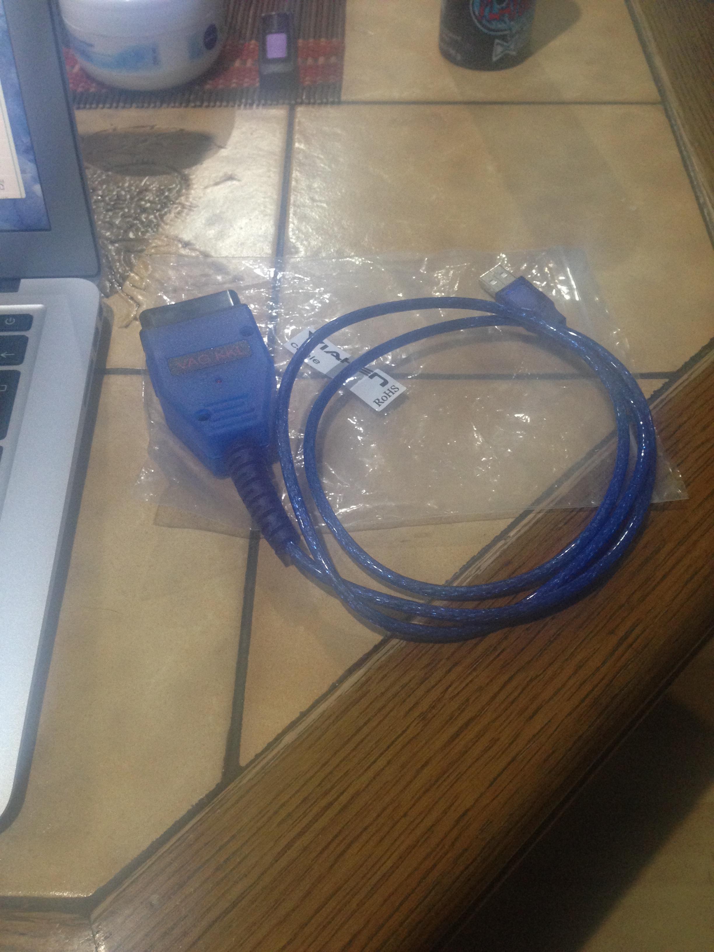

    Witam, kiedyś zakupiłem kabel do golfa od viakena za około 50 zł na usb. Załączam jego zdjęcie. Pytanie, czy da się go przerobić tak żeby zadziałał z bmw e46 2004? Bo mam zamiar uruchomić światła dzienne podmieniając kod w komputerze.

    kanar2306
    Nie ma takiej opcji.... To inna bajka...

    omegarew
    ok tak więc kupie specjalistyczny też za około 50 zł. Dziękuje i pozdrawiam

    omegarew
    Sprzedawca zapewnia że jest możliwość kodowania. A oto inne możliwości interfejsu :
    - adaptacje ukrytych modułów
    - aktywacja świateł do jazdy dziennej
    - aktywacja kierunkowskazów przy zamykaniu
    - aktywacja tempomatu
    - regulacja xenonów
    - programowanie, kodowanie
    - aktualizacje sterowników w modułach
    - kodowanie kluczy,
    - przeprowadzanie nastaw podstawowych,
    - adaptować nowe elementy w samochodzie (kąt wtrysku, przepustnica,
    regulacja obrotów, zapłonu, adaptacja czujnika koła kierownicy)
    - programować immobilizer
    - kalibrować reflektory xenonowe
    - kodować tempomat
    - ustawiać automatyczne otwieranie/zamykanie zamków
    - włączać/wyłączać poduszkę pasażera
    - oraz wiele innych czynności serwisowych
    Kłamie?

    JAbłecznik
    Mam "specjalistyczny" kabel za 50zł (kiedyś kosztował mnie 90) i INPA radzi sobie ze światłami , inspekcjami i serwisami.

    WBART
    Poziom 19  
    Mało ogarniętym radze na inpe uważać bo można sterownik ugotować.
