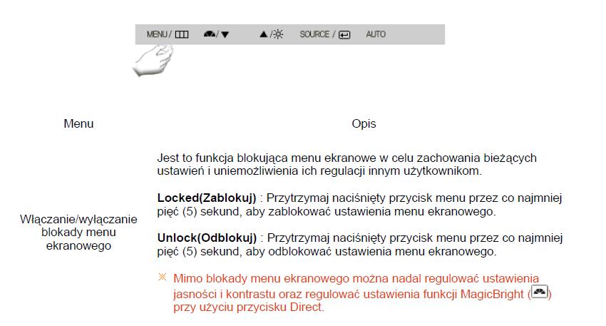

    Witam mam następujący problem, trafiły do mnie dwa identyczne samsungi 226BW z objawami "nie włączania się" po rozebraniu - spuchnięte kondensatory w zasilaczach, wymiana wszystkich na nowe. Monitory ruszyły od ręki bez problemu, dopiero po chwili zorientowałem się że w jednym nie działają przyciski po za jednym "source" ten działa poprawnie. Zamieniłem miejscami w monitorach panele z przyciskami i objaw taki sam działa tylko "source" a drugi wszystko ok. Także nie jest to wina samych przycisków, rezystorów ani taśmy, oby dwa panele z taśmami sprawdzone miernikiem niby po naciśnięciu klawiszy załączają rezystancje przy zwarciu proszę o podpowiedz czego szukać dalej.
  • #3 15510484
    tico
    No niestety nie, przytrzymanie przez 5 sekund klawisza nie odblokowuje menu. Jedynie co zaobserwowałem to że po 5 sekundach od przytrzymania klawisza mignie raz dioda podświetlająca klawisz zasilania i nic się nie dzieje. Dziękuję za wskazówkę.
