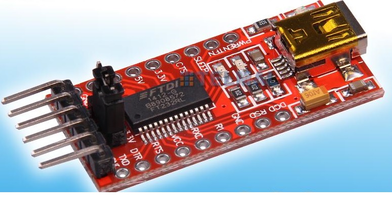

    Mam problem z komunikacją pomiędzy PC i Atmega32. Kupiłem moduł FTDI FT232RL. Wygląda on dokładnie tak:

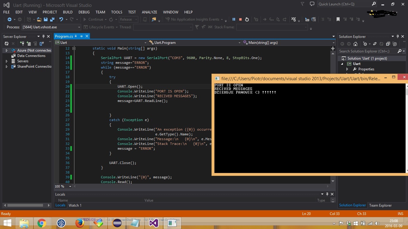

    oraz taki kod w języku C#
    Kod: C#
    Zaloguj się, aby zobaczyć kod
    Jednak ani diody podpięte do PORTA nie świecą się ani w konsoli nic się nie wyświetla. Atmega ze sobą gada pięknie, komputer ze sobą gada pięknie. Podłączenie Atmegi z tym modułem to tylko Tx-Rx i Rx-Tx tak jak powinno być. Kiedy wysyłam coś z Atmegi na komputer dioda sygnalizująca odczyt na tym module zapala się, kiedy komputer wysyła coś do Atmegi dioda sygnalizująca zapis zapala się. Jestem raczej przekonany, że gdzieś jest błąd w kodzie jeżeli chodzi o deklaracje ramki. Może źle napisałem bit parzystości chociaż sprawdzałem już wszystkie możliwości Parity w konstruktorze. Proszę o pomoc ponieważ siedzę już nad tym bardzo długo. Pozdrawiam

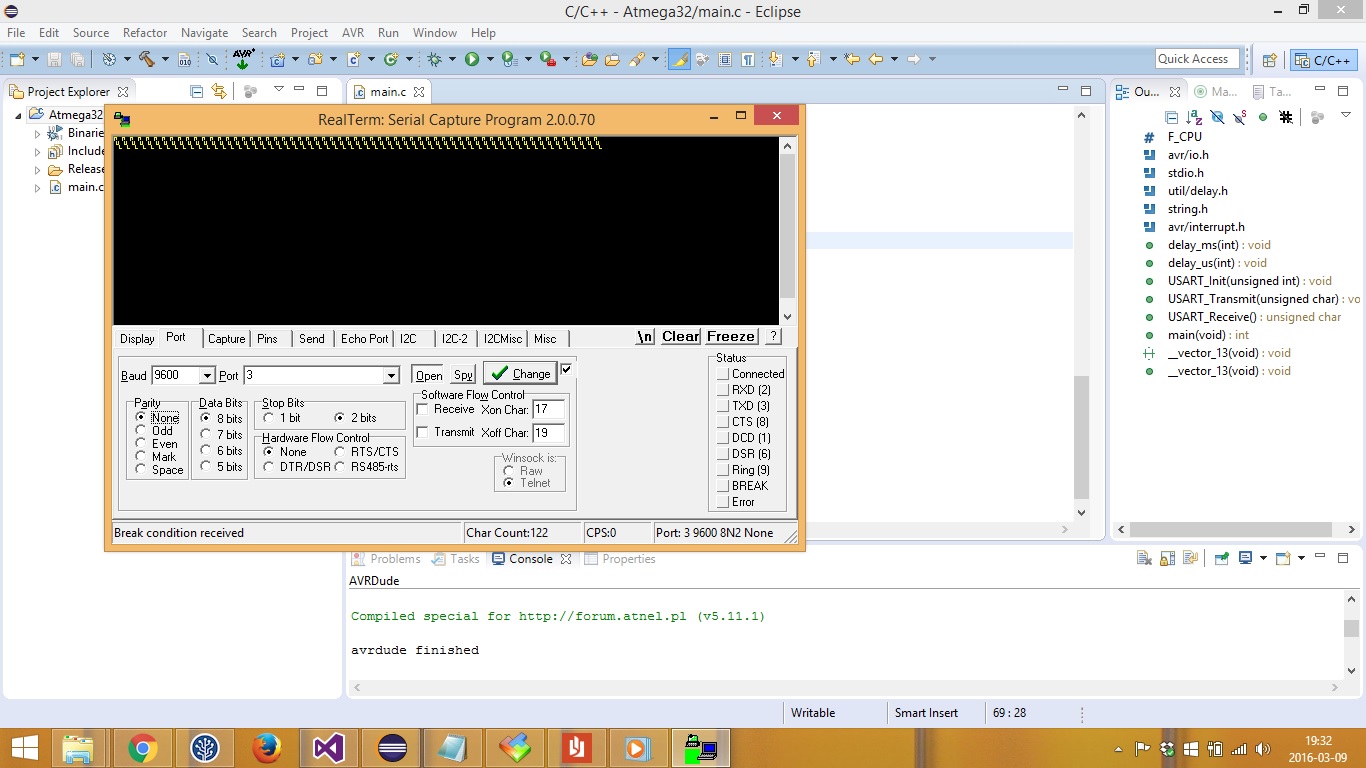

    To może użyj na początek jakiegoś terminala aby wyeliminować potencjalny błąd w aplikacji w C#.
    Fusebity masz ustawione na oscylator zewnętrzny ?
  • #5 15509299
    fogielek1234
    Fusebity mam ustawione na oscylator wewnętrzny
    Takie rzeczy wyświetla terminal gdy wysyłam znak 'A' z Atmegi.
    ATMEGA32 + FT232RL - Brak komunikacji z PC przez program C#
    #6 15509503
    tmf
    Przejrzyj dokumentację procka i archiwum - na wewnętrznym generatorze w przypadku ATMega RS232 niekoniecznie będzie działał poprawnie. Powodem jest zbyt niska dokładność tego oscylatora. Jeśli masz FT232 to ma on możliwość wyprowadzenia zegara, z którego możesz taktować MCU. Pokazany objaw świadczy o tym, że baudrate interfejsu jest nieco inny niż spodziewany.
  • #8 15510165
    fogielek1234
    Dziękuje bardzo za wszystkie pomocne podpowiedzi. Błąd był złożony ze złego zdefiniowania baundrate oraz ze złą częstotliwością oscylatora wewnętrznego. Szkoda, że przez takie podstawy zmarnowałem mnóstwo godzin ale tak to już bywa u początkujących. Dziękuje jeszcze raz za szybką i miłą pomoc w zamian wysyłam efekt swojej pracy. :)
