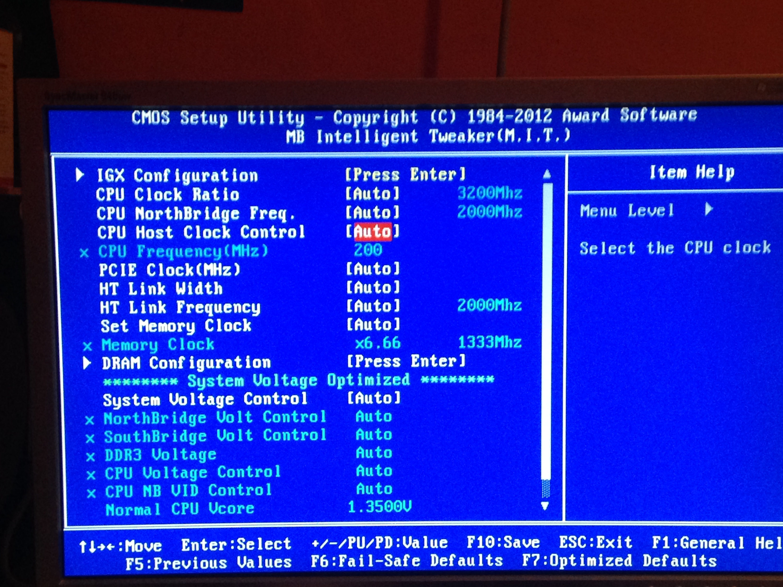

    Witam mam problem obejrzałem kilka filmów , kilka stron też ale moja płyta nie ma albo ja nie wiem jak to odblokować ten 4 rdzeń mam zdjęcie
    możecie mi coś poradzić
    płyta to Gigabyte GA-78LMT-2SP
    Gigabyte GA-78LMT-2SP - Brak opcji odblokowania 4 rdzenia
    Pozdrawiam Adrian

    Witaj. Poszukaj nie w M.I.T tylko w Advanced BIOS Features, opcje CPU Unlock oraz CPU Core Control. Jeśli ich nie będzie, to w menu głównym BIOSu wciśnij skrót klawiszowy CTRL+F1 i wtedy poszukaj.
  • #3 15510420
    Adrik66
    nie ma opcji CPU Unlock dlatego dodałem zdjęcie żeby zobaczyć w której kategorii można to znaleźć

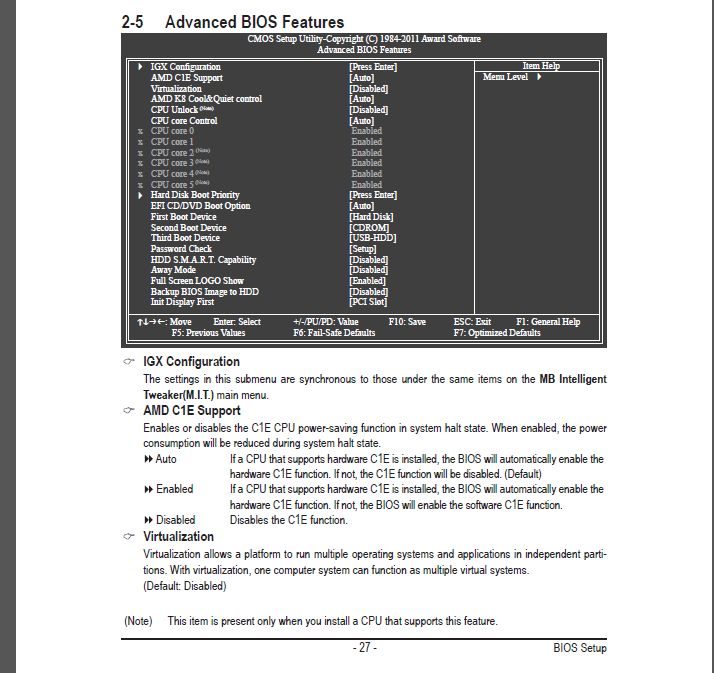

    Widać wszystko na 27 str instrukcji
    Na płycie GA-770T-USB3 najnowsza wersja BIOSu nie miała tej opcji, jeśli tu jest podobnie trzeba poszukać innej ja wgrałem przedostatnią wersję i działa.

    znalazłem opcje unlock ale jak przestawie na enabled nic to nie zmienia
    dalej mam 3 rdzenie
  • #6 15512404
    dt1
    Admin grupy komputery
    Jeszcze Core Control z Auto możesz wybrać na Manual albo Enabled i powłączać ręcznie rdzenie Cpu Core 0, 1, 2, 3 na Enabled.
    Jeśli płyta nie wystartuje albo będzie się wieszać to musisz wejść do BIOS, o ile się da - i poprawić ustawienia, jeśli unieruchomisz system i nie da się wejść do BIOS - musisz wyczyścić ustawienia do ustawień domyślnych - zworka na płycie.
  • #7 15512436
    Adrik66
    udało się odblokować 4 rdzeń nie zmieniałem parametrów Volt-owania płyta wystartowała ale w najbliżyszym czasie zmieniam zasilacz na OCZ minimum 600W
