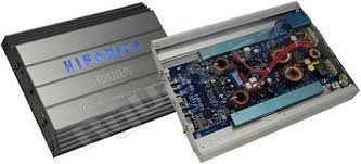

    Witam. Posiadam wzmacniacz HIFONICS BX750, mam problem z doborem głośnika po ten wzmacniacz, mam parę propozycji:
    DD212 S4
    Powerbass L-124D
    HiFonics ZX1254
    Lanzar MAX12
    Który byłby odpowiedni dla tego wzmacniacza.? Zależy mi na dobrym basie.

    BX 750
    Ausgangsleistung RMS bei 14.4 Volt
    Watt an 4 Ohm 200
    Watt an 2 Ohm 375
    Watt an 1 Ohm 750
    HiFonics ZX1254
    Moc RMS - 500 Wat
    Moc maksymalna - 1000 Wat
    Impedancja 4 Ohm
    Głębokość montażowa 160 mm
    magnes 180 uncji
    Fs 31Hz, Qts 0,31, VAS 63L, SPL 89dB

    Ten wzmacniacz, to kupa. Parametry na 99% ma zawyżone, przy dobrym zasilaniu nawet, za wiele z niego nie wydusisz... Jak zejdziesz do 1 Ohm, to pewnie z 500 Wat odda, ale kontrola nad głośnikiem będzie praktycznie żadna. Podstawowe RE w 12" w wersji d4 spiąć w 2 Ohm, do tego odpowiednia skrzynia i tyle można zrobić.

    Miałem możliwość mieć BXI 1600D, na papierze - 1,6 kW przy 1 R, w pomiarach około 1,2 kW. Tutaj "mniejszy" brat, więc za wiele nie ma co oczekiwać, o kontroli się nie wypowiadam, bo dla mnie wypadł słabo.
