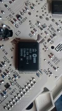

    Mam problem z zegarami w w/w aucie a mianowicie chciałem zmienić zegary z takich z zegarkiem na takie z obrotomierzem wiec zakupiłem takie z obrotomierzem no i obrotomierz nie żył, znalazłem w internecie że przyczyną może być brak przewodu sygnałowego i że trzeba go poprowadzić z komputera (PIN42) do licznika (żółta kostka PIN24) lecz to nic nie dało myślałem że może zegary padnięte lecz po zakupieniu drugich ten sam problem... Sprawdziłem tanim zewnętrznym obrotomierzem z allegro i po podłączeniu jego do pinu 42 w komputerze obroty pokazuje dobrze więc wina leży po stronie licznika. Z tąd pytanie posiada któryś z kolegów może schematy bo ja nic nie mogę znaleźć lub wie jak to uruchomić bo ja już opadam z sił. Sterownik silnika to Magneti Marelli 1AP.40. Druga sprawa to to że po zmianie zegarów zmienił się stan licznika wczesniej miałem 240tyś a teraz jest 160 oczywiście po zmianie na stary dalej mam 240 ale rodzi to pytanie czy wystarczy przelutować pamięć i zmieni się stan licznika czy może trzeba czegoś więcej ?

    Impulsator jest jest ok ponieważ sprawdzalem go innym obrotomierzem i pokazuje obroty. Jest ktoś w stanie dostać pdf-a do ukladu ze zdjęcia ?

    #8 15522743
    pepe150
    Poziom 36  
    Mi udało się odnaleźć tylko tyle że to mikroprocesor.
    http://www.jotrin.com/product/parts/21_624_358_8
    Ten uCPU był wykorzystywany w innych pojazdach np. Toyota Corolla 1998 Denso/Sagem
    http://cardamp.ru/view_full_one.php?langs_us=de&selectserach=22869&id_damp_list=5092
    Mam w domu stary zegar z 306 (bliźniak) 1.4 KFX MM1AP w wersji z zegarkiem, ale po zmianie na wersję z obrotomierzem wszystko chodziło, więc porównam co i jak.

    Sprawa się rozwiązała, przy okazji kupna części do klimy wziąłem sobie od typa pewny licznik od 1.4 i okazało się że działa obrotomierz wskoczył lecz znów problem z przebiegiem przelutowałem pamięć z starego no i obrotomierz zdechł... załatwiłem sobie programator i jakimś cudem udało się mi zmienić ten przebieg no i teraz mam 2 liczniki ze sprawnymi obrotomierzami i dobrym przebiegiem. Mam jeszcze pytanie czy wie ktoś która linijka w kodzie odpowiada za wskaźnik paliwa ponieważ na starym liczniku miałem rezerwę a na nowym mam pół baku... A że tak powiem nie chcę znowu rozbierać pompy paliwa żeby go kalibrować jak ostatnim razem.
