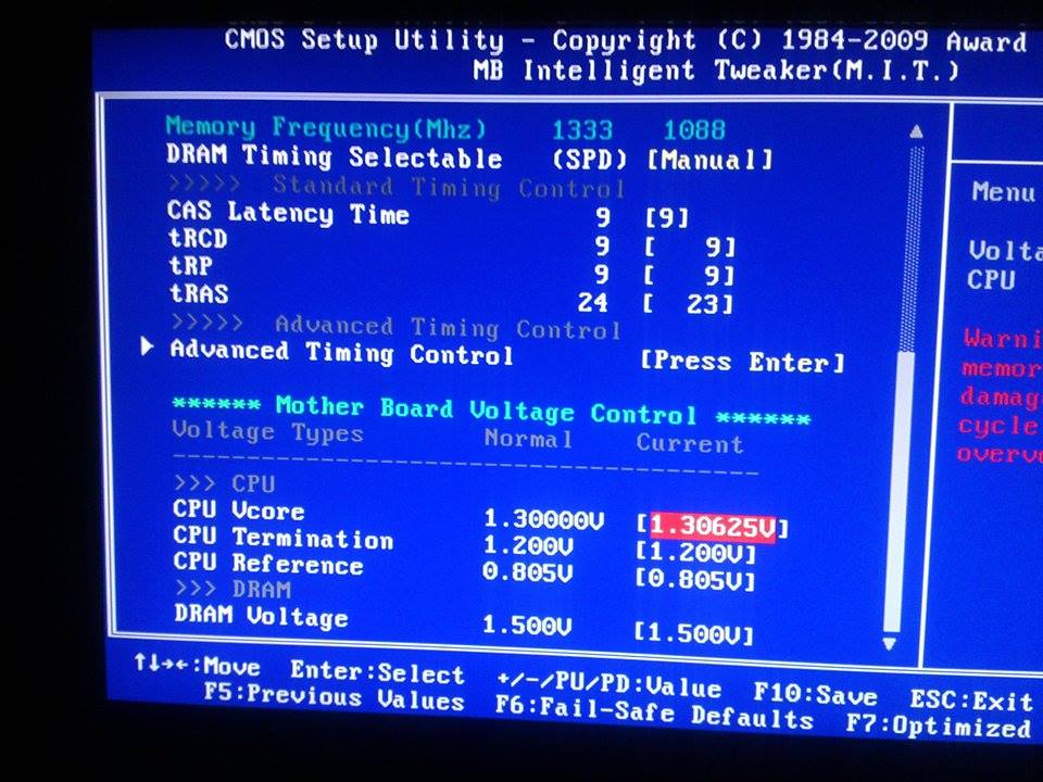

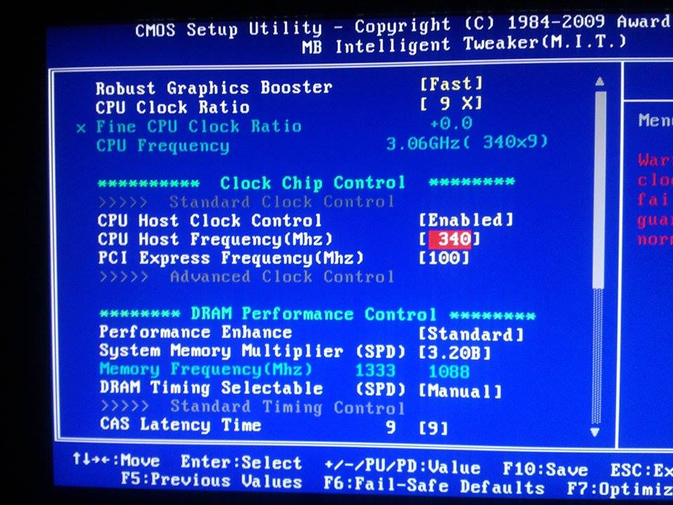

    Mnożnik mam ustawiony na maksimum, czyli x9. Zmieniam jedynie CPU Host Frequency i podbiłem minimalnie napięcie na procesorze. Tutaj zdjęcia z biosa:

    W tym BIOS nie masz ochrony CPU poza temperatura....
    Duzo opcji masz pozmienianych, zacząłbym od zapisu tego co masz jako profil (chyba F2) i zresetowaniu do zera parametrów, zwłaszcza wyłączenie podkręcenia karty graf (robust graphics) i parametrów pamięci.
