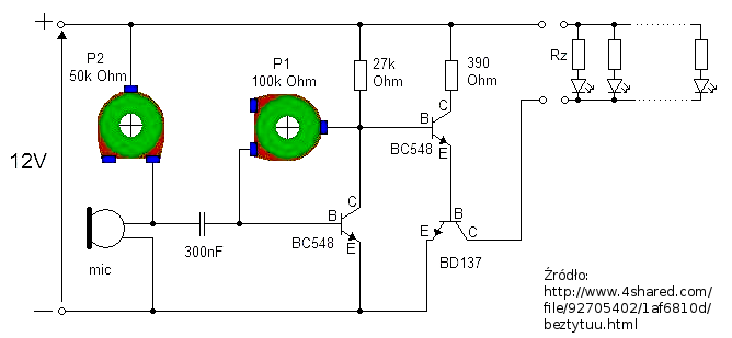

    Witam. Chciałbym zrobić diodę migającą w rytm muzyki. Wiem że postów tego typu jest pełno, ale ja mam pytanie o elementy. Jestem początkujący i chcę zakupić potrzebne części do tego urządzonka.
    Części:
    Mikrofon pojemnościowy,
    Kondensator 330nF,
    tranzystor BC548 x2, tranzystor BC137,
    Potencjometry (50 i 100) kOhm,
    Dioda LED,
    Rezystory Rz(430-560) Ohm, 27kOhm, 390Ohm
    Problem jest w tym że np. napisane jest : rezystor 27kOhm i nie wiem czy to ma być 1/4W czy np.3W.
    Prośbą moją jest abyście podali mi dokładniej parametry tych elementów lub najlepiej linki z strony: https://sklep.avt.pl
    Z góry dzięki.
    PS. Niewiem czy post umieściłem w odpowiednim dziale, ale nie ogarniam jeszcze tej strony.

    _PREDATOR_
    1/4W........

    To jeszcze mam prośbę. Mógłby ktoś ocenić linki które podeśle do tych elementów czy to napewno te?

    ErrOrAK napisał:
    tranzystor BC137,
    Nie BC137 a BD137.
    Tak przy okazji, to gdy ten pierwszy potencjometr (P2) skręcisz w skrajne położenie (czyli pełne przejście) to od razu uszkodzisz mikrofon, bo dostanie on pełne zasilanie 12V.
