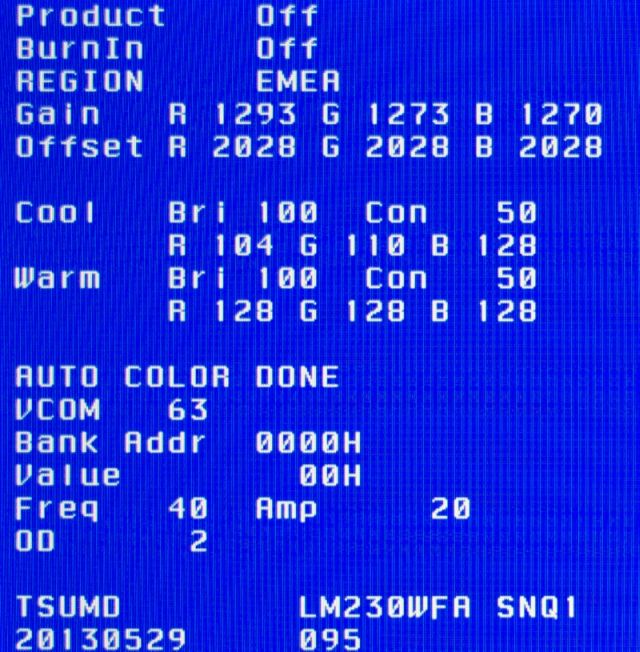

    Kupiłem właśnie monitor LED 23 cale .
    Prawa strona - obraz ostry, wyrazisty, brak widocznych pixeli.
    W środku tak samo.
    Problem dzieje się gdzieś na 30% szerokości od lewej strony i pogarsza się im dalej w lewo. Obraz traci na ostrości, widać pojedyncze migające pixele, tekst nie jest ostry a kolory są gołym okiem ciemniejsze niż po prawej stronie matrycy.
    Tego typu problem da się rozwiązać w jakiś sposób ,to może być kwestia taśm ?
    W załącznikach zdjęcia , takie udało mi się zrobić
    P.S W menu serwisowym obniżająć parametr FREQ migotanie ustało ale obraz w tym fragmencie ekranu jest dalej mniej ostry / przyciemniony i widać z bliska pixele

    Po wszystkich wejściach mam tak samo, wrzuce zdjęcie z mojego menu serwisowego później . Ale przy FREQ 40 wszystko te 30% migocze, przy obniżaniu tej wielkości zmienia się charakter tego migotania, przy 10 jest już niewidoczne ale dalej obraz nie jest ostry .
    Co zmienia parametr Amp ?

    Skoro wszystko "co złe " masz po lewej stronie matrycy > wskazuje na uszkodzenie tej jej części.
    Trzeba rozebrać , obejrzec matrycę (daj foto) i potem co nieco pomierzyć .
