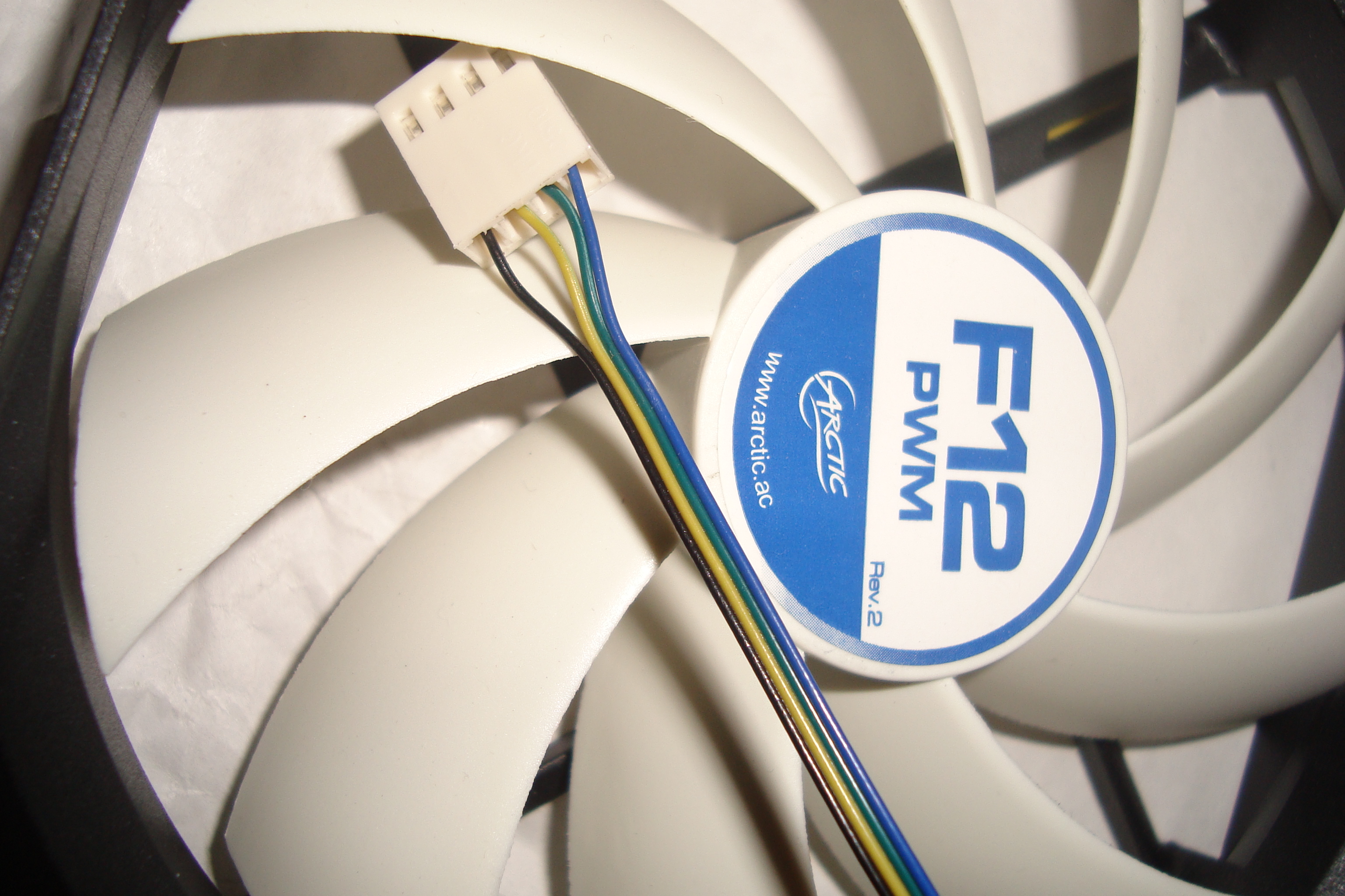

    Potrzebuje podpiąć wentylator widoczny w tytule do zasilacza który ma tylko 2 żyły wychodzące zeń Pytanie czy jest możliwe po prostu pominięcie dwóch przewodów w wentylatorze i podpięcie tylko 2-wóch danego koloru w wentylu do 2=óch w zasilaczu ?
    Jesli tak to jakie kolory do jakich ? i czy możliwa byłaby regulacja obrotów w tymże wentylu bez zbędnych zakupów w internecie i czekania na przesyłki, z góry dzięki bo nie chce podpinać niczego metoda prób i błędów gdyż nie wiem czy czasami coś się nie popali Liczę iż pytanie jest banalnie proste, i uda mi się szybko od was uzyskać odpowiedź Pozdrawiam.

    Czarny to masa (minus), żółty to +12V. Dwóch pozostałych nie podłączasz nigdzie.

    Podpiąłem do tej białej kostki nie ucinałem jej i chwile podziałał Potem zamieniłem kable w zasilaczu żyłami i teraz w zadnej kolejnosci czarny z zoltym nie działa Sciagne izolacje z czarnego i zółtego i jeszcze raz zobacze mam nadzieje ze niczego nie popaliłem :) Na zasilaczu fazer wykrywa napięciu o dziwo w obu żyłach tylko nie wiem jakich parametrów..
    Edit: no teraz na pewno nie działa Coś sie gdzieś sknociło ale z moim talentem to żaden problem Pytanie tylko gdzie Czy połaczenie nieodpowiednią żyłą z zasilacza do czarnego bądź żółtego kabla może skutkować popsuciem czegoś ? Kiedyś podpinałem do bodaj dwużyłowego wentylatora ten zasilacz i mogłem to robić w dowolnej kombinacji i nic sie nie działo Nie Jedynie to mogło popsuć sie coś na płytce jesli taka wystepuje w wentylatorze.. Ale nie mam pojecia bo nie znam sie Mam nadzieje ze wentylator nie jest do wyrzucenia bo dopiero dzisiaj przyszedł nowiutki

    Jeśli podłączyłeś odwrotnie zasilanie do niego to jest szansa, że już nie będzie działał.

    A to bardzo miło że dopiero po fakcie sie dowiedziałem :) A dlaczego w wentylatorze dwużyłowym mogłem zamieniać strony dowolnie zatem ? Jednym słowem tragedia Co tam siadło ? Nie jest to do odratowania ?

    Silnik DC z dwoma kabelkami możesz sobie podłączyć odwrotnie, będzie kręcił w drugą stronę. Wentylator komputerowy sterowany PWM zawiera jednak elektronikę, która steruje jego obrotami (czwarty kabel). Elektronika ta nie jest najczęściej przystosowana do zasilania odwrotnym napięciem, ani też zabezpieczona przed odwrotnym podłączeniem.

    Dzieki za wyjaśnienie tematu, szkoda ze wentyl odszedł do zaświatów bo taki był fajny Musze kupić coś nowego i teraz musze sie upewnić aby kupić taki którego nie spale przypadkowo Czy takiej samej firmy na 3pin bedzie ok ? I skąd miałem wiedzieć którym biegunek podpiąć kabel z zasilacza do tego wentyla 4pin jak obydwa miałem czarne i na obu fazer wykrywał napięcie ?

    Fazer nie służy do pomiaru napięcia na zasilaczu. Od tego jest miernik. Jak masz 2 czarne kable to masz problem - znajdź miernik albo kup dwa wentylatory, statystycznie masz 50% szans na spalenie kolejnego, jeśli źle trafisz :)
