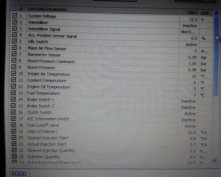

    Moja Zośka nagle przestała odpalać. Wcześniej cofało się paliwo ale wymieniłem przelewy i już z miesiąc było ok.
    Ostatnio nie odpaliła pod pracą. Wychechłałem stary aku a później męczyłem ją jeszcze na przewodach . Dopiero następnego dnia zaopatrzyłem się w autostarta i udało się odpalić ale silnik nie chciał wchodzić na obroty . Czasami jak już przejechałem skrzyżowanie z prędkością 10km/h to nagle zaczynał przyspieszać.
    Pod domem zgasł i już nic nie pomaga :(
    Wymieniłem filtr paliwa przy okazji wiem że paliwo tam dochodzi.
    Objawy są take jak by nie dostawał paliwa. Jak dojdzie do niego autostart to zakręci ale wypala się momentalnie i znowu stoi.
    Podpiąłem Opel Scannera i w silniki nie wykazało żadnych błędów.
    Zastanawia mnie status immobiliser-a czy tak ma być na włączonej stacyjce.
    Chodzi o pozycje 2 i 3.
    Dziwna jest też pozycja 27. Pokazywał że obroty się zmieniają jak by coś pracowało.
    Może ktoś będzie miał jakiś pomysł. Może któreś parametry związane z paliwem powinny być inne ?
    Jacik

    Jak dobrze kojarzę to jest pompa VP44 w których padały tranzystory i może nie pokazać błędów i nie zapali, po prostu sprawdź czy paliwo dochodzi do wtryskiwacza

    Nie odczytuj tylu parametrów na raz bo nie będziesz miał faktycznych wartości. Będą lagi. Zrób podczas odpalania odczyt najważniejszych rzeczy czyli prędkości wału, pompy.
    Chodzi o 27 Engine speed i 28 Pump speed ?
    Jutro rano sprawdzę i podam wyniki

    tak na próbie odpalania. Czy widzi obroty wału i pompy.

    Nie do końca. Konkretne wartości są potrzebne jeśli to są konkretne to jest lipa z którymś czujnikiem. Wał powinien się obracać dwa razy szybciej niż pompa czyli przy tych obrotach pompy ma mieć coś przy odczycie 300.
