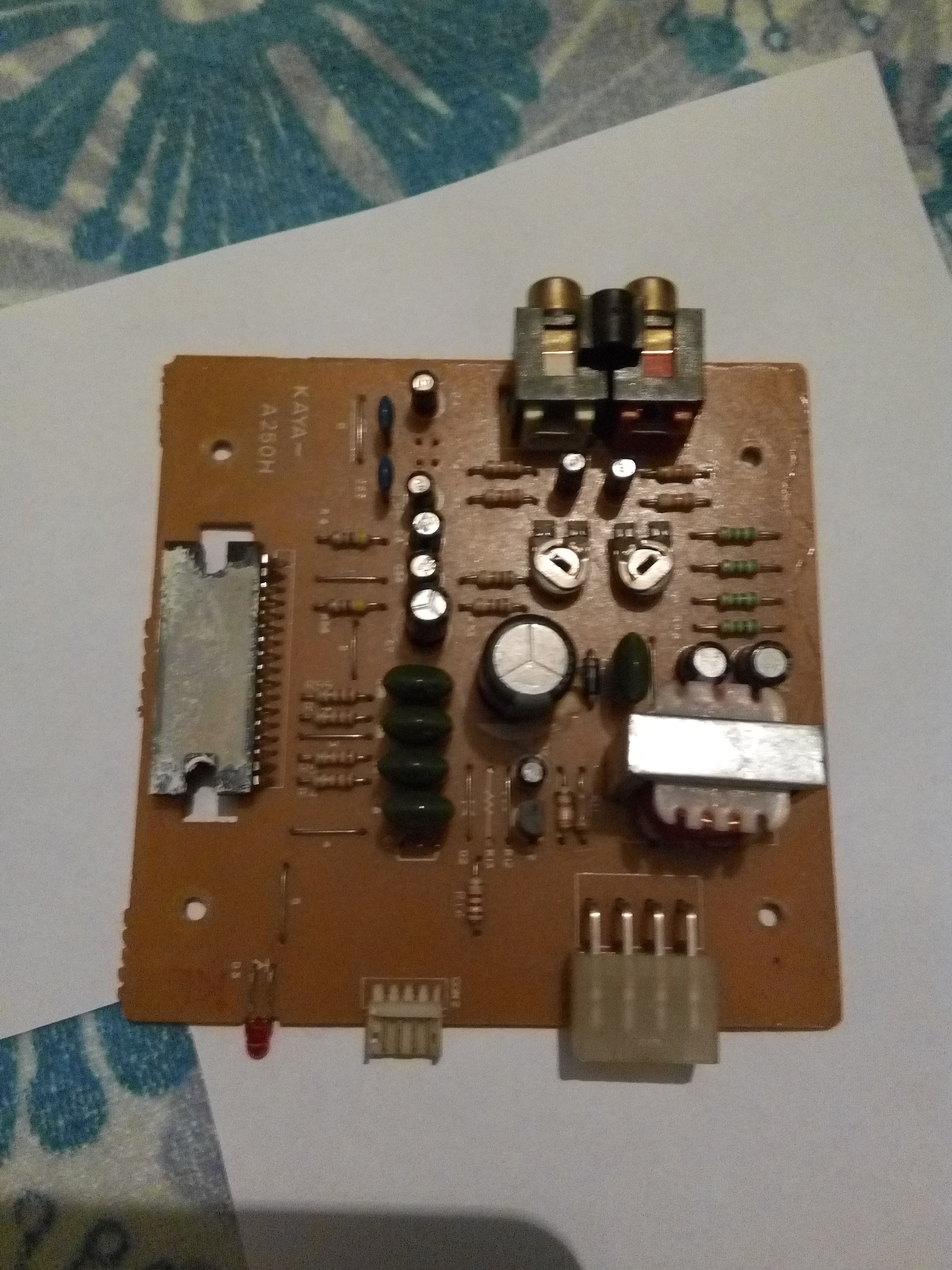

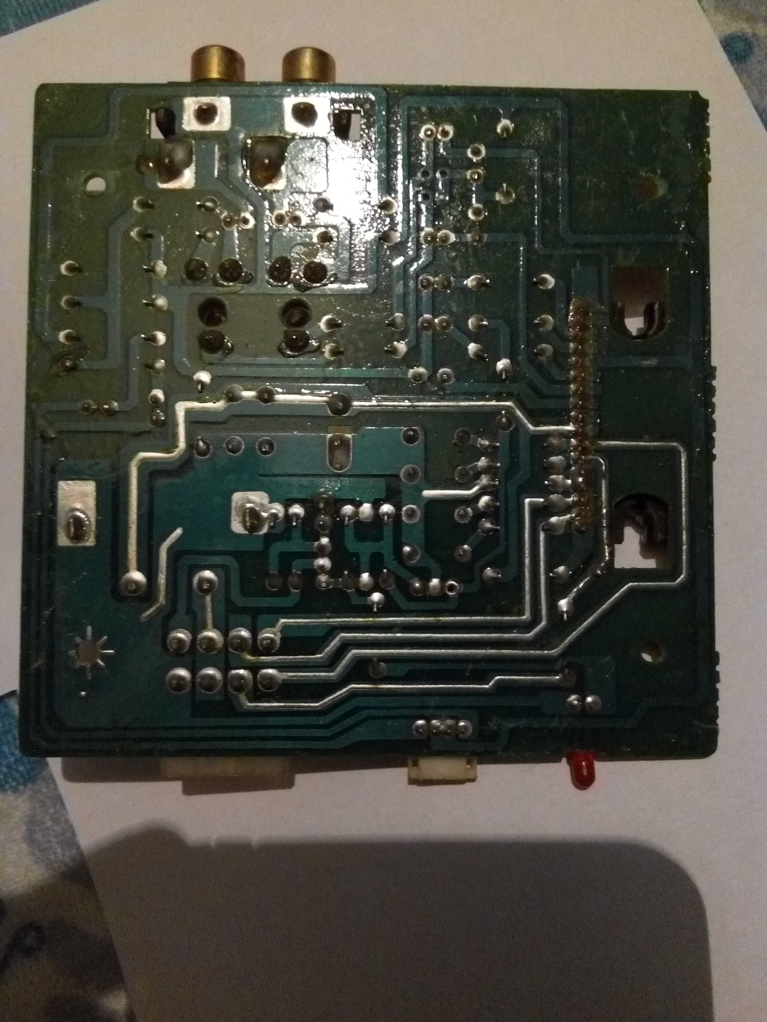

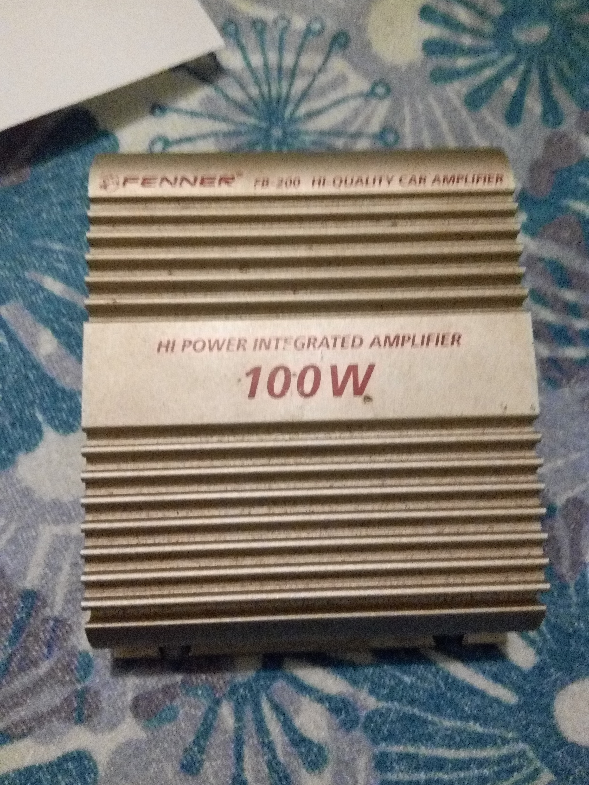

    Witajcie, mój pierwszy post na elektrodzie:) (dotychczas tylko czytałem)
    Potrzebuje opis pinów (zasilanie, masa, remote, L+, L_, R+, R-) z małego starego wzmacniacza samochodowego Fenner fb200, dawno temu miałem oryginalną wtyczkę ale się zgubiła
    Dodaje fotki płytki i obudowy
    Z góry dzięki za wszelkie sugestie

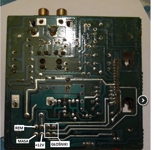

    Witaj
    fenner fb 200 - potrzebny opis pinow we wzmacniaczu
    Tak bym go podłączył jak na obrazku. Mam nadzieję, że coś widać.
    Powinien ożyć chyba że jakieś konkretne znaczenie ma ta mała kostka po prawo od tego dużego złącza ale ona raczej wygląda na wejście z głośników radia. Narazie jej nie ruszaj tylko podaj zasilanie jak na rysunku i sygnał na chinche.
    Wyjścia głośnikowe można tak rozróżnić, że podajesz na jednego chincha sygnał i głośnikiem szukasz w wyjściach pary wyprowadzeń pod głośnik. Głośniki wpinasz tylko pomiędzy te wyprowadzenia na kostce! Nie inaczej. Chyba że dasz radę podejrzeć co to za scalak to już wtedy sam sobie znajdziesz pdf-a do niego. Odginaj go bardzo delikatnie. Jakbyś widział, że coś złego zaczyna się dziać od strony druku to odpuść.
    Aha, jakbyś go składał to nie zapomnij o paście sylikonowej pod scalaka.

    Na 100% w tym wzmacniaczu nie ma czterech kanałów. Pomimo tego, że widać że są cztery wejścia scalaka (4 kondensatory) to wyjścia są napewno 2. Można to poznać po tym, że nie ma kondensatorów na wyjściu wzmacniacza. Przeważnie są to pojemności rzędu 1000uF. Tu wyraźnie widać, że ze scalaka ścieżki idą prosto na kostkę czyli są 2 kanały (w mostku). Dlatego tu głośniki wpina się TYLKO pomiędzy piny na kostce. Przy czterech kanałach głośnik wpinasz między scalak (przez kondensator) a masę. Przynajmniej w przypadku tego scalaka, który tu jest.
    A co do + i - to dokładnie będzie ciężko to określić ale najważniejsze żeby głośniki pracowały w tej samej fazie czyli membrany w danej chwili wychylały się w tym samym kierunku w obydwóch głośnikach a nie na przemian. Możesz to rozszyfrować tak, że jak już masz znalezione kanały to podłączasz głośnik do jednego wyjścia, włączasz wzmacniacz, podajesz jakiś sygnał (muzykę) na wejście (obydwa kanały). Następnie podłączasz drugi głośnik i ustawiasz go obok tego pierwszego. Najlepiej zwrócić uwagę na niskie tony (bas). Jeżeli ładnie go słychać to masz identycznie plusy i minusy w obydwóch kanałach czyli dobrze. Natomiast jeżeli widać, że membrany mocno drgają a niskich tonów wogóle nie słychać to musisz któryś głośnik podłączyć odwrotnie (zamienić wyprowadzenia). Głośniki muszą być identyczne. Najlepiej jakieś kolumienki od wieży. Nie trzeba grać głośno żeby to usłyszeć :D . Co do głośników to nie używaj mniejszych niż 4Ω.
    A co trybu mono to da się tylko jeśli użyłbyś głośnika 2-cewkowego (2x4Ω). Wtedy masz pełną moc wzmacniacza na jednym głośniku. Jeżeli użyjesz jednego kanału to też masz mono :D tyle, że używasz połowy mocy wzmacniacza. Nie łącz przypadkiem ze sobą wyjść wzmacniacza bo go uszkodzisz.

    Teraz zauważyłem swój błąd. Te 4 kondensatory, którymi sugerowałem się że to wejścia scalaka to elementy układu przeciwwzbudzeniowego na wyjściu. Mój błąd. Jednak nie zmienia to faktu, że są 2 wyjścia wzmacniacza (mostkowe).
