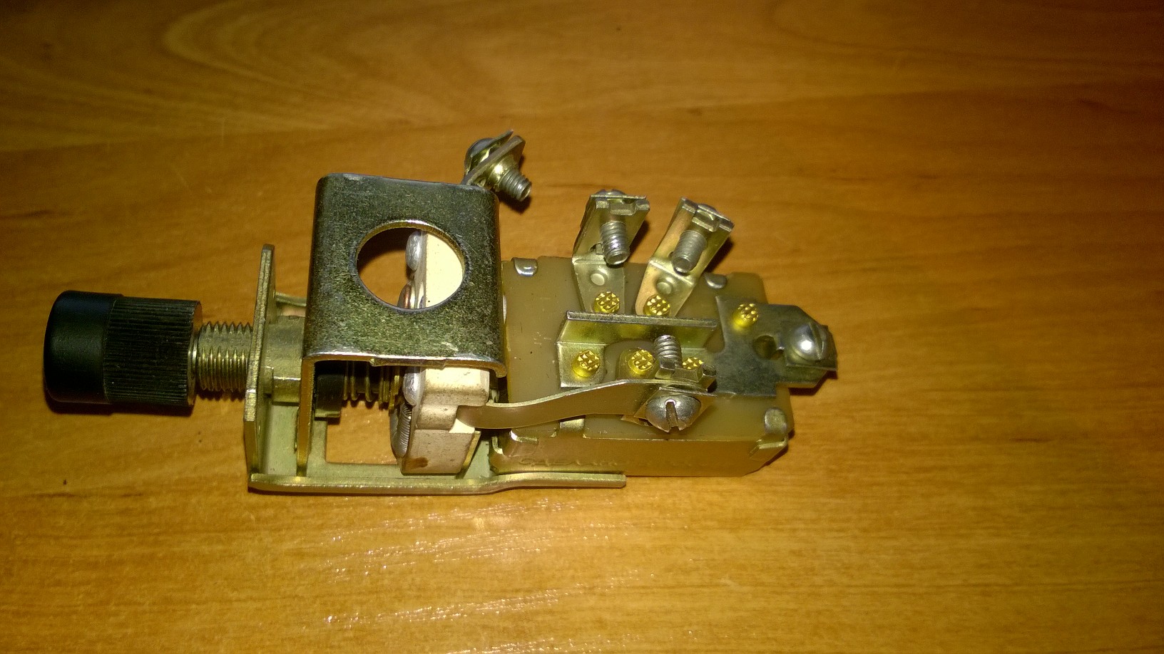

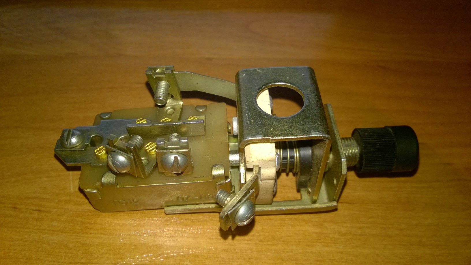

    Witam koledzy, zabrałem się za wymianę stacyjki i włącznika świateł (zamontowane od ursusa) kupiłem nową stacyjkę oraz wymieniony włącznik świateł, po przejrzeniu kilku schematów nie wiem jak podłączyć ww włącznik, który kabel gdzie (światła mijania, postojowe) czy ktoś może miał styczność z takim włącznikiem i pomógłby mi rozwiązać ten problem ? dziękuję :)

    Są jakieś symbole/litery na nim przy śrubkach?

    vlad195
    1,2,3,4,5 przy blaszkach śrubek

    złowrogi_boncur
    Miernik ustawiony na piszczałkę i sprawdzaj gdzie jest główny pin i gdzie przełącza na inne piny obwód, masz tylko 5 pinów także dasz se radę.

    30 czyli we zasilania na tę poziomą śrubkę na końcu.Z boku będą pozycyjne a następny wy. na przełącznik mijania/drogowe. Z porcelany wychodzi na podświetlenienie wskażników regulowane obracaniem gałki.

    dziękuję koledzy właśnie posprawdzałem przejścia i jest tak jak abart napisał
