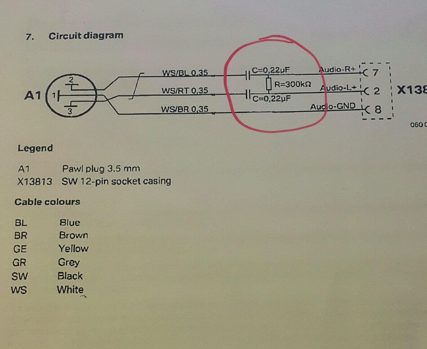

    Witam, chciałbym dołożyć w bmw e60 wejście aux, wiem że jest taka możliwość, potrzebny jest odpowiedni kabel i programowanie, ale do rzeczy...
    Mam problem ze znalezieniem takiego kabla, ale wiem jak ma on wyglądać więc zrobienie go samemu to nie problem mam tylko jedno pytanie po co to ? Dla większości pytanie pewnie banalne ale jestem fizjoterapeutą nie elektronikiem więc nie krzyczcie za bardzo.

    Rezystor po to bo potrzebny jest opór aby opcja aux pojawiła się. Wyjście np. w telefonie ma zbyt mały opór żeby zainicjować aux. Zapraszam kolegę do mojego tematu w którym tez zakładałem aux do BMW -->> https://www.elektroda.pl/rtvforum/topic3170456.html
