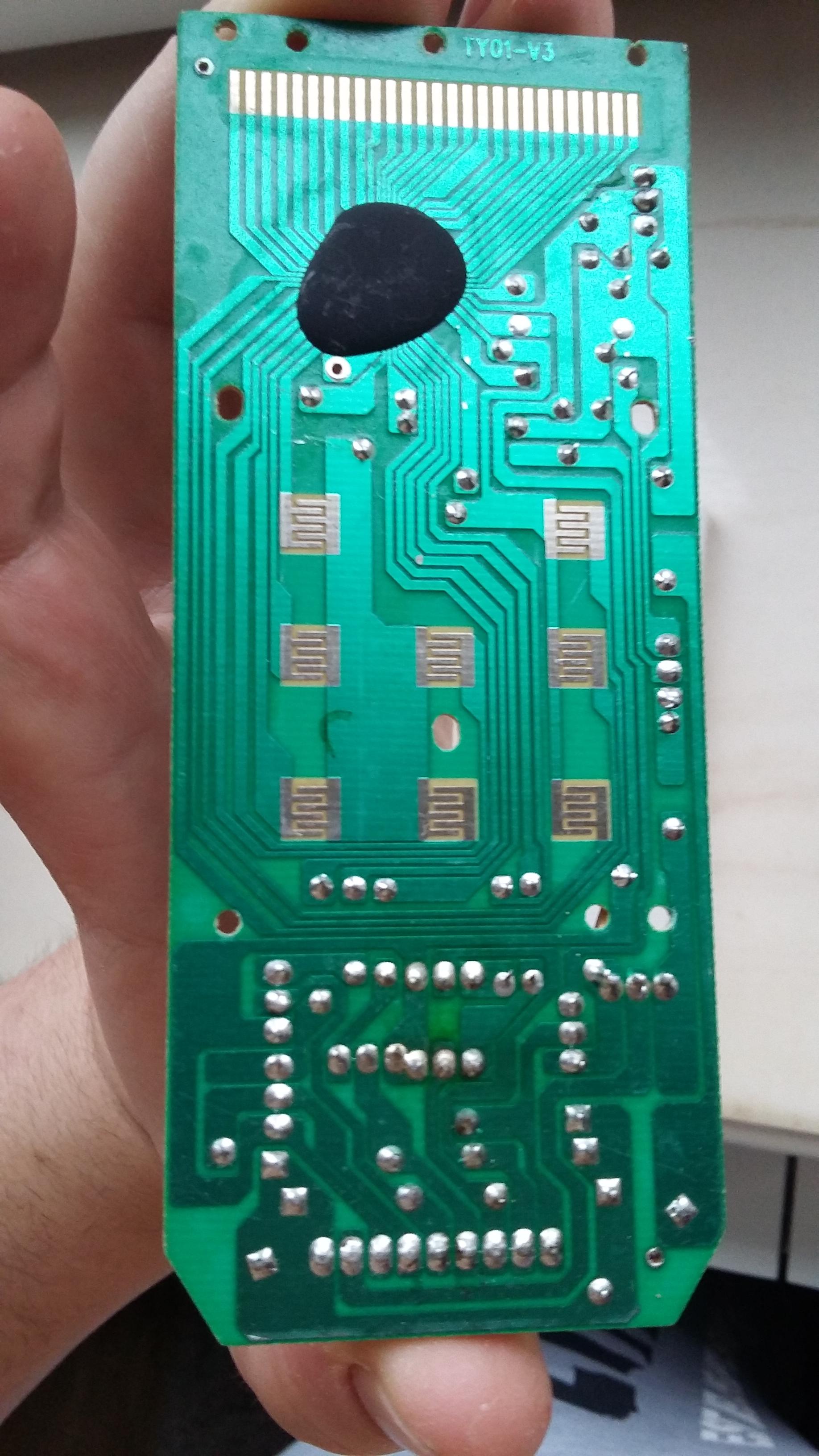

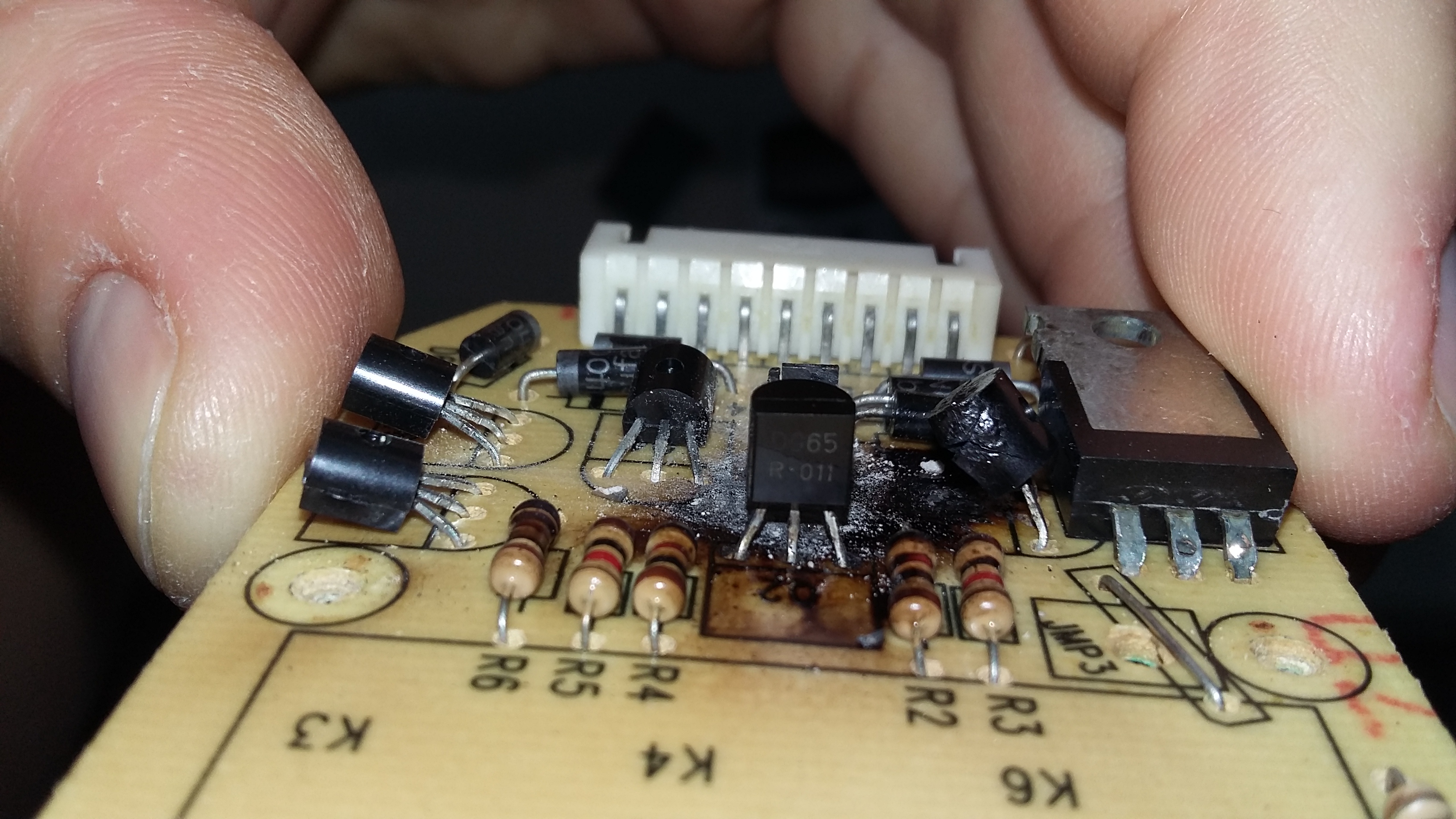

    Cześć,
    mam fotel do masażu firmy BECK Elegance. Niestety spalił się pilot do niego, a dokładnie jeden tranzystor (2 inne są pęknięte) i możliwe że coś jeszcze. Czy ktoś ma schemat takiego pilota? Albo może mi pomóc zlokalizować co naprawić i jakie elementy kupić? Nigdzie nie ma podanego modelu. Wszystko widać na załączonych zdjęciach. Spalony tranzystor widać na zdjęciu 3 od góry, obudowa poszła z dymem i nie mogę zlokalizować jego typu.

    Tranzystor ma oznaczenie D965 R011. U mnie poszedł z dymem Q5.

    Padł mi pilot do fotela (BLACK Elegannce) dokładnie taki sam jak w temacie. Wszystkie tranzystory Q1 do Q6 spalone, brak możliwości odczytu jakie to tranzystory, nigdzie nie ma schematów-opisów, jedynie znalazłem ten wątek.
    Pytanie: jakie to tranzystory i czy wszystkie są takie same? D965 R011?

    Q1 -Q6 były takie same.

    Wymieniłem tranzystory i teraz na święta zawiozłem i podłączyłem. W pilocie działają wszystkie funkcje tj. fotel praccuje , tylko nie działa wyświetlacz ?

    znaczenie--------------napis na
    q10 ----------- tip41c
    q1 ------------ d965
    q2 ------------- d965
    q3 -------------- d965
    q4 -------------d965
    q5 --------------d965
    q6 --------------d965
    q9 --------------d331 ss8 050
    u1 -------------mc78l 05acp 0633
