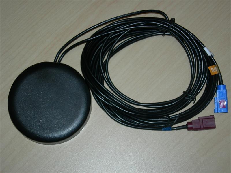

    oraz ANTENA która wchodzi w powyższe urządzenie w wejście niebieskie oraz bordowe, Antena GPS i GSM:
    SkyPatrol TT8750 - Znalazłem lokalizator GPS w aucie - jak go podejść ?
    Zauważyłem googlując że antena gps i antena gsm występuje osobno, ja tutaj mam razem w jednym urządzeniu, identycznym jak powyżej.
    W środku w urządzeniu GSM2358 włożona jest karta SIM niemiecka.
    Mogę po prostu włożyć polską kartę sim i właśnie, jak namierzyć sygnał?

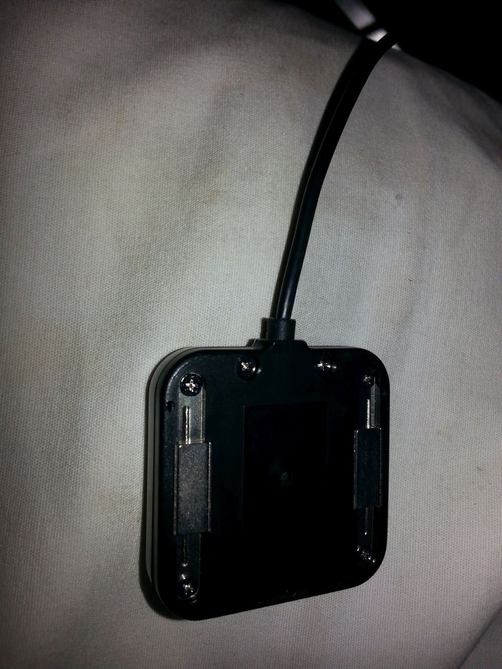

    W aucie nie odważyłem się jeszcze wypiąć kabelka do zasilania urządzenia oraz jednego urządzenia którego nie jestem pewien :)
    Co to jest?

    Co do dodatku tego małego to może to być czujnik ruchu auta lub translator can.
    Raczej u nas i na naszej karcie to nie ruszy,tak jak naszetna ich. Wypięcie nic nie uszkodzi a ma Pan pewność że poprzedni właściciel nie będzie namierzał pana.
    tak jak i w naszym kraju są urządzenia
    które wypożyczamy na okres umowy
    a są takie które sami kupujemy i obsługujemy. Programuje się je poprzez
    smsy.

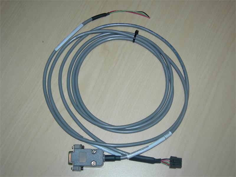

    Skąd wezmę taki kabel w celu podłączenia urządzenia do komputera?
    Da radę podpiąć jakiś zamiennik żeby był pod usb?
    Nie mam też zasilacza do tego urządzenia, mogę je podłączyć w aucie w miejscu gdzie wystaje kabel zasilający - swoją drogą nie namierzyłem pod co jest podpięte to zasilanie.

    Patrząc po schemacie to potrzebuje ,plusa .aminusa i plusa ze stacyjki. Jeśli w aucie jest więcej przewodów to może są zakończone wtyczką do komputera. A co do takiego kabla to można zrobić samemu a pod usb nie każda przejściówka działa.
