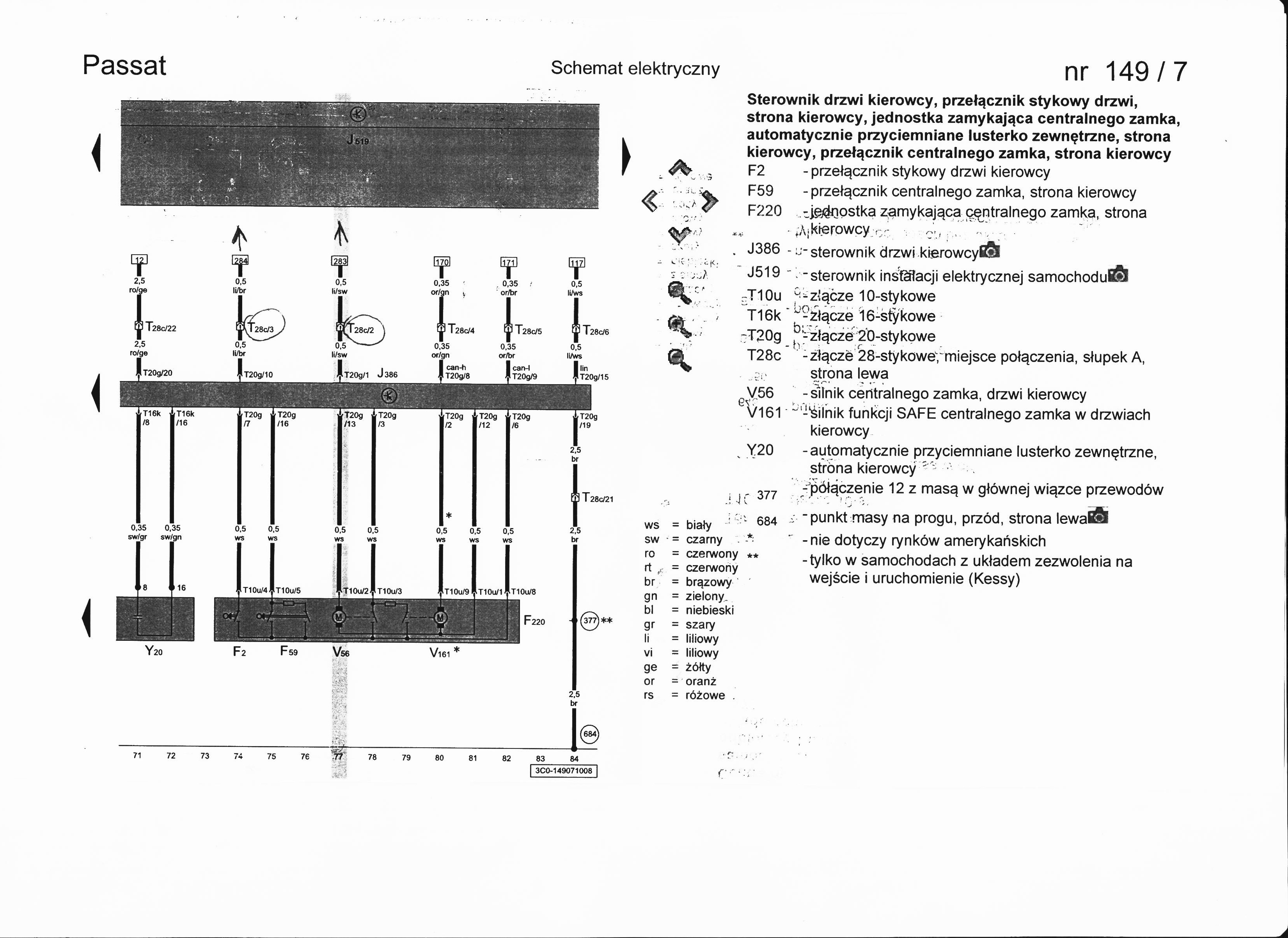

    Silnik caxa sedan i jak w tytule. Pojazd po wypadku (drzwi kierowcy i oba słupki)i mam taki problem że od drzwi kierowcy w słupku jest kostka i za nią instalacja na samochód z urwanymi przewodami , dwa cienkie których nie mogę odszukać to z pinu 2 kostki li/sw i z pinu 3 li/br nie wiem gdzie podłączyć pod co w samochodzie ...Kolejna sprawa to wyłącznik alarmu na słupku przy siedzeniu kierowcy ;pin 1 li/ro ,pin 2 li/br ,pin 3 ro/bl ,pin 4 ro/li (instalacja bardzo porwana a w zakupionej nowej wiązce nie ma kostki od tego wyłącznika) nie wiem jak rozprowadzić te przewody 0.35 . I ostatnia prośba to kostka czarna 6 pinowa w module komfortu z przewodami 0.35:pin 2 li/br , pin 4 i 5 li/ro , pin 6 li/ws(brak kostki w podłożonej drugiej instalacji) .Proszę o schematy elektryczne do podłączenia tych przewodów ...

    Ostatnio w podobnym temacie pomógł jacek074 ,tym razem potrzebuję pomocy w trzech przedstawionych wcześniej tematach i tak proszę oddzielnie przysyłać pomocne schematy i porady. Dziękuję!

    Potrzebny jeszcze ten schemat ? Ta kostka komfortu środkowa czy zewnętrzna ,bo są dwie 6pinowe.

    Witam -schematy potrzebne - kostka komfortu środkowa czarna 6 pin
