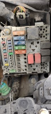

    magnus27
    Chciałbym się dowiedzieć który z tych czterech przekaźników zamieszczonych na zdjęciu to przekaźnik załączenia wentylatora chłodnicy ?
  • #2 15517448
    spinacz
    Przekaźnik zaznaczony jako 4

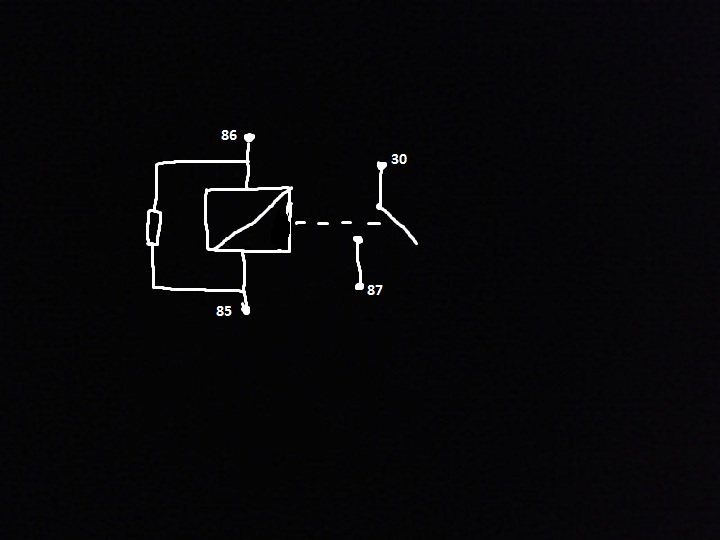

  • #4 15517521
    spinacz
    Możesz pod warunkiem że zewrzesz dobre styki, jak się pomylisz nie miej potem pretensjo do nikogo że coś uległo uszkodzeniu.
    #6 15517669
    spinacz
    30 i 87 i powinien załączyć się wentylator.
  • #7 20219615
    JacekZet45
    Fiat Panda 2008 rok, silnik 1.2 benzyna. Który z przekaźników na zdjęciu odpowiada za zasilanie wentylatora chłodnicy? Fiat Panda 1.1 2008 r - Przekażnik wentylatora chłodnicy
