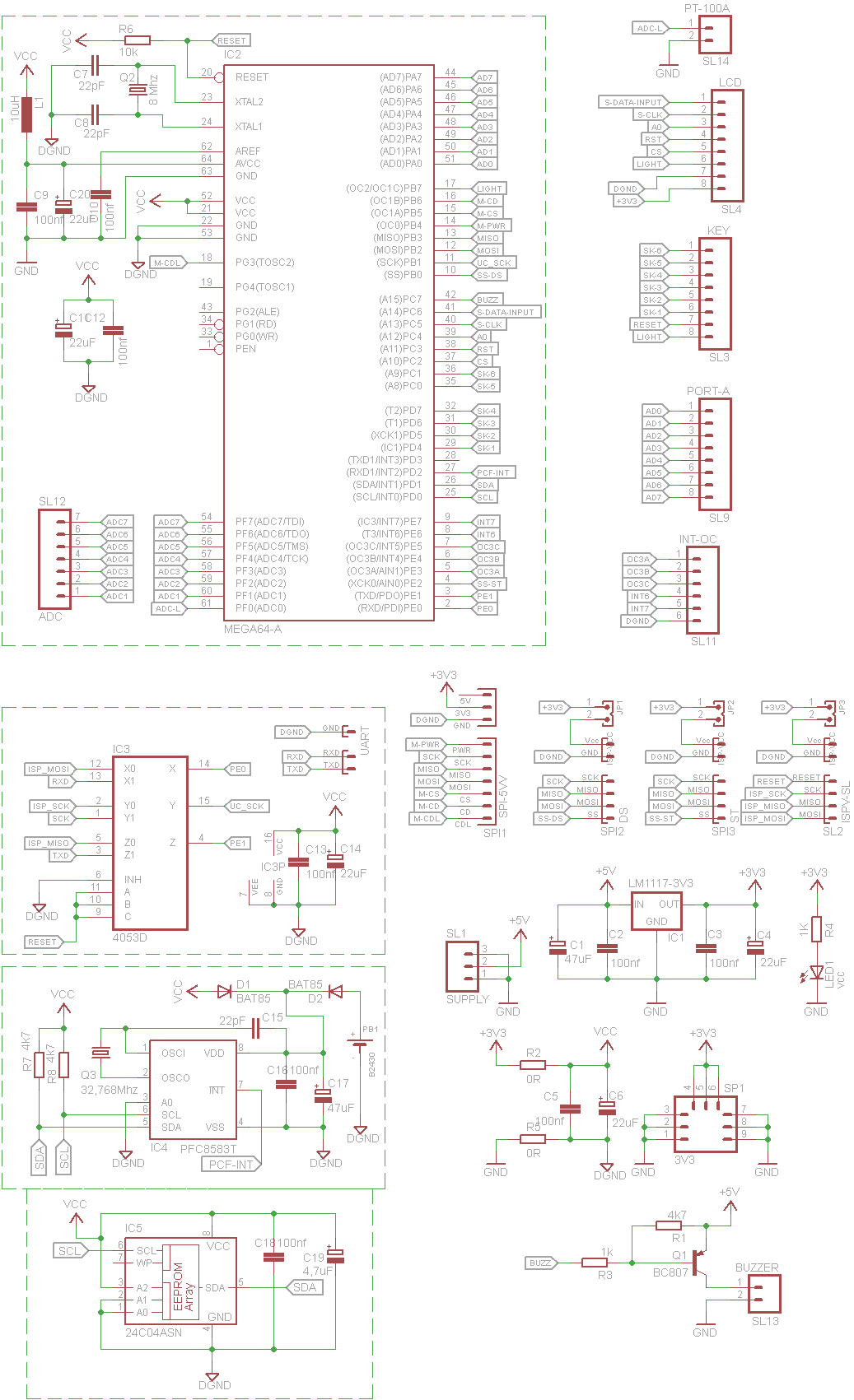

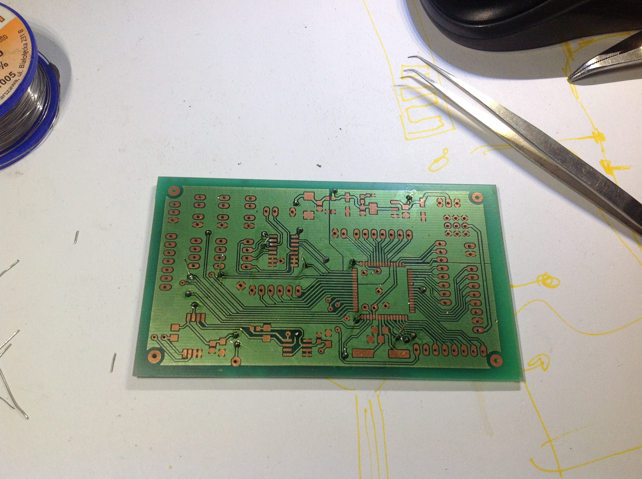

Witam wszystkich.
Dziwna sprawa, zmontowałem dziś płytkę z m64 programator wykrywa procesor, zmienia ustawienia fusebit jednak po wgraniu programu brak reakcji na jego pinach pinach.
JTAG wyłączony, kwarc ustawiony na >8MHz, próbowałem też z wewnętrznym rezonatorem na 1MHz- bez zmian.
Układ zasilany jest napięciem 3V3 a na padach atmegi dla pinu który ma zmieniać swój stan jest ciągle 1V.
sprawdzałem VCC AVC 3V3 na procku tak samo masa na wszystkich noga jest.
Wymiana procka na nowy dała ten sam efekt.
Komuś zdarzyło się coś podobnego?
Dołączam foty i schemat
