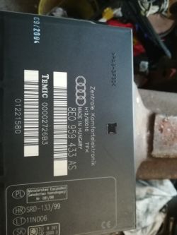

    Witam mam problem z Audi B7 przez zatkane podszybie zalało samochód do punktu modułu konfortu 8E0959433BP którego nie mogę nigdzie namierzyć wiec pytanie czy ten moduł może ktoś naprawić na płycie ewidentnie utleniły się 3 przejścia później wrzócę foto .
    Najlepiej jakby ten nr się zamieniał tylko nie wiem na jaki ??

    Witam moduł wymieniony w sumie wszystko jest ok poza
    46 Moduł Komfortu
    01333 - Sterownik drzwi tylnych lewych (J388)
    49-00 - Brak komunikacji
    01334 - Sterownik drzwi tylnych prawych (J389)
    Dodam ze na starym module centralny działał takze tylko na przód po zalaniu oczywiscie
    Drzwi zablokowane całkiem nie da sie otworzyć .

    Dodam ze na starym module centralny działał takze tylko na przód po zalaniu oczywiscie teraz zwariowałem wymieniłem moduł zamki tył z angola ale piny oraz nr czesci te same i nadal błedy te same sprawdziłem wszystkie przejścia z modułu do wtyczki zamków tył i wszystkie przejśćia sa ok ma ktoś jakiś pomysł ??

    Prawdopodobnie włożony moduł ma adaptacje pod cztery elektryczne szyby dlatego wywala błąd tylnych szyb. Dlatego też może być problem z centralnym zamkiem.
    ADAPTATION 10, kanał 61:
    0 – bez dodatkowego oświetlenia przestrzeni stóp, szyby tylnych drzwi w elektryce
    1 – bez dodatkowego oświetlenia przestrzeni stóp, szyby tylnych drzwi w korbach
    2 – dodatkowe oświetlenie stóp, szyby tylnych drzwi w elektryce
    3 – dodatkowe oświetlenie stóp, szyby tylnych drzwi w korbach

    Moduł raczej ten sam przewidziany do B7 z korbami z tyłu:
    8E0 959 433 BP - 433MHz, elektryczne szyby z tyłu (lub korby).
    Ale obecne kodowanie trzeba rozszyfrować. Może i poprzedni moduł (zalany) nie był właściwie zakodowany do korb z tyłu?

    Dziekuje za zainteresowanie temat został zmeczony udało mi sie w końcu znaleść moduł o tych samych nr czyli BP poniewaz BC teoretycznie powinien ale nie działa brak mozliwosci zmiany na 46 adaptacja 61 powinno być kodowanie 1 lub 3 w moim wypadku a przyjmowało kodowanie tylko 0 , 2 wyswietlał pomocnik kodowania ze po 1 sa korby pod 3 korby + oswietlenie dodadkowe .
