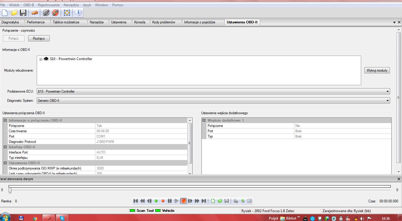

    Witam!
    Mój problem polega na tym,że podczas jazdy niedużą prędkościa i przy zmniejszeniu prędkości i zmianie biegów na niższy, silnik gaśnie,ale po chwili można go uruchomić.Zrobiłem samodzielnie diagnostykę interfejsem ELM 327 i programem ScanXL i wyszło coś takiego jak na załączonym skanie.Może ktoś mi uświadomi co to oznacza(wiem tylko tyle,że jest to związane z modułem sterowania silnikiem),gdyż nie znam się za bardzo na diagnostyce.Ford Focus Kombi MK1,rok 2002,siln.Zetec 1,8 benz.Jeszcze zapytam kogoś kto wie,gdzie jest umieszczony ten moduł w tym samochodzie.Pozdrawiam teleman2 Ford Focus MK1 2002 1.8 Zetec - Gaśnięcie silnika przy niskich obrotach Ford Focus MK1 2002 1.8 Zetec - Gaśnięcie silnika przy niskich obrotach

    piotrekwoj1
    Ściągnij forscana jest darmowy i nim zrób diagnostykę. P1000 oznacza cykl obd nie zakończony. Ja obstawiam silniczek krokowy. Zamienniki nie działają tylko oryginał. Poczytaj w necie o P1000 jest dużo.

    teleman2
    Jak mówisz o zamiennikach to masz na myśli silnik krokowy?
    Tak jak mi doradziłes zrobiłem diagnostykę programem "forscan" i takie dane mi wykazał Ford Focus MK1 2002 1.8 Zetec - Gaśnięcie silnika przy niskich obrotach Ford Focus MK1 2002 1.8 Zetec - Gaśnięcie silnika przy niskich obrotach Ford Focus MK1 2002 1.8 Zetec - Gaśnięcie silnika przy niskich obrotach Ford Focus MK1 2002 1.8 Zetec - Gaśnięcie silnika przy niskich obrotach program.Jeden kod rozszyfrowałem: B1262-Niesprawny silnik regulacji powietrza nagrzanego/odmrażania-czy to silniczek krokowy,B1318-tego w kodach nie ma i nie wiem jaki to błąd, P1000-OBD-II monitor testing incomplete

    piotrekwoj1
    Nie to nie krokówka. Zwróć uwagę że w PCM masz tylko P1000. O zamiennikach mówiłem o krokówce ale najpier trzeba wyjąć i wyczyścić, jest z tyłu za silnikiem.

    teleman2
    Dzięki za wyjaśnienia.Będe działał dalej.Pozdrawiam
    Zapomnialem jeszcze zapytac o ten kod P1000.Jezeli pojawia sie w czasie diagnostyki to znaczy,ze wystepuje jakas usterka.Czy dobrże rozumuje?
  • #6 15521805
    piotrekwoj1
    Najprawdopodobniej tak i dlatego ECU nie może "nauczyć się" działać w wszystkimi dodatkowymi podzespołami.

    grala1
    Specjalista grupy V.A.G.
    P1000 jest zawsze jeżeli nie ma błędów w PCM.
    Nie przejmuj się tym.
    Spróbuj wyczyścić IAC.
    Tam nie ma żadnej krokówki, tam jest zawór regulacji biegu jałowego IAC.
    Nauczcie się w końcu co to silnik krokowy to zaczniecie odróżniać krokowy od zwykłego silnika czy zaworu.
    Krokowy ma minimum 2 cewki czyli 4 zaciski. IAC ma tylko 2 zaciski.

    teleman2
    Witam! Ten IAC to jest zawór regulacji biegu jałowego i jego należy przeczyścic.Wracając do P1000,tzn że ta wartość to jest taka stała,zawsze występuje w badaniu niezależnie czy jest błąd czy go nie ma.

    grala1
    Ty pytasz czy stwierdzasz?
    IAC to zawór regulacji biegu jałowego. P1000 jest zawsze kiedy nie ma zapisanych błędów, nie pamietam czy występuje kiedy są jakieś błędy zapisane w pamięci.

    teleman2
    Może niejasno wyraziłem się.To było pytanie,dziękuje za wyjaśnienia odnośnie moich problemów.Spróbuję przeczyścić zawór i chyba udam się do fachowca,który przeprowadzi diagnostykę jakimś profesjonalnym sprzętem.Pozdrawiam

    marek1977
    Poziom 33  
    Tam najczęściej padały czujniki położenia przepustnicy. Do tego przewody odpowietrzenia skrzyni korbowej z tyłu silnika parcieja i się zasysają. Jak wyczyścisz zawór wolnych to trzeba go trochę nasmarować bo zaraz się zatrze, albo będzie słabo chodził.

    teleman2
    OK,idę zaraz działać i zobaczę co z tego wyniknie.Pozdrawiam

    teleman2
    Tak,przeczyściłem jak mi poradziłeś zawór regulacji biegu jałowego (chociaż ciężko się do niego dostać),zrobiłem próbna jazdę i narazie jest ok i mam nadzieje,że tak zostanie.Dziekuje jeszcze raz i pozdrawiam
