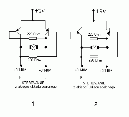

    Witam, dostałem zepsuty samochodzik z kompletnie zozbabraną płytką. Nie działa układ od skrętu kół. Z tego co się zorientowałem to muszę wstawić 2 tranzystory (których nie ma bo ktoś wyjął) które odpowiadają za sterowanie silniczka prawo/lewo. Były tam chyba 2 tranzystory B772 (PNP 3A, 10W).
    Mam pytanie: który z poniższych układów zadziała?

    Niestety zaden z tych ukladow nie jest poprawny :( ,ale napewno do +5v ida emitery tranzystorow.

    Ale tak jest to zrobione w fabrycznym wykonaniu :roll:

    Ten pierwszy układ jest napewno bliższy prawdy, ale to chyba nie to. Gdzie jest masa układu ? Prad jaki przepływa przez silnik, wpływa do scalaka ? Układ w takiej ostaci jak jest będzie dostarczał do silnika bardzo małego napięcia, co pozwoli logicznie myśląc na bardzo małe obroty silnika. Nie wiem, być może własnie tak to ma dziaać

    Moim zdaniem powinny byc 4 tranzystory (2 pary komplementarne ze wspolnymi emiterami) ,a sterowanie powinno byc doprowadzone tylko do baz tych tranzystorow (bazy kazdej pary polaczone ze soba)

    Do kolektorów tych tranzystorów należy dołączyć kolektory tranzystorów npn 2SD882 a na połaczone ich emitery dać minus zasilania. Postaram się narysować to i załączyć. Ściągnąłem to kiedyś i narysowałem na brudno. Tranzystory pnp były właśnie 2SB772.

    tu pewnie też tak było, tylko kolega nie narysował wszystkiego, być może tranzystory były połaczone jakoś pod scalakiem, czy coś. Popieram teorie ZYBEX

    Mam też schemat sterowania takim silnikiem za pomocą 4 jednakowych tranzystorów Darlingtonów npn (4xBD679).

    Poprawnym będzie układ I.
    Prawdopodobnie w układzie scalonym są na wyjściu tranzystory z otwartym kolektorem. Aby zweryfikować tą teorię wystarczy podłaczyć rezystor pomiędzy scalaka a +5V. Wartość rezystora około 270ohm. Podczas sterowania napięcie na wyjściu scalaka powinno się zmieniać w przedziale około 0.2-4,5 V.
    A jeśli chodzi o tranzystory, to parametry ich nie są ąż takie krytyczne. Powinny nawet wystarczyć BC313 lub zamienniki. Trzeba po prostu sprawdzić czy bardzo się grzeją podczas pracy - jeśli tak, to pozostaje radiator bądź większy tranzystor.
    Z wartości rezystora wynika, że bezpieczna wydajność scalaka to około 20mA - i taki prąd powinien płynąć przez kolektory tranzystorów.

    Myślę, że dzidzia ma rację. To będzio TO :sm23:

    Właśnie dlatego układ się zepsuł, ponieważ plastikowa panewka od przegrzania zacieśniła ośkę silniczka, w wyniku czego silnik zaczą pobierać tak duży prąd, że spaliły się owe tranzystory (Ic max=3A).
