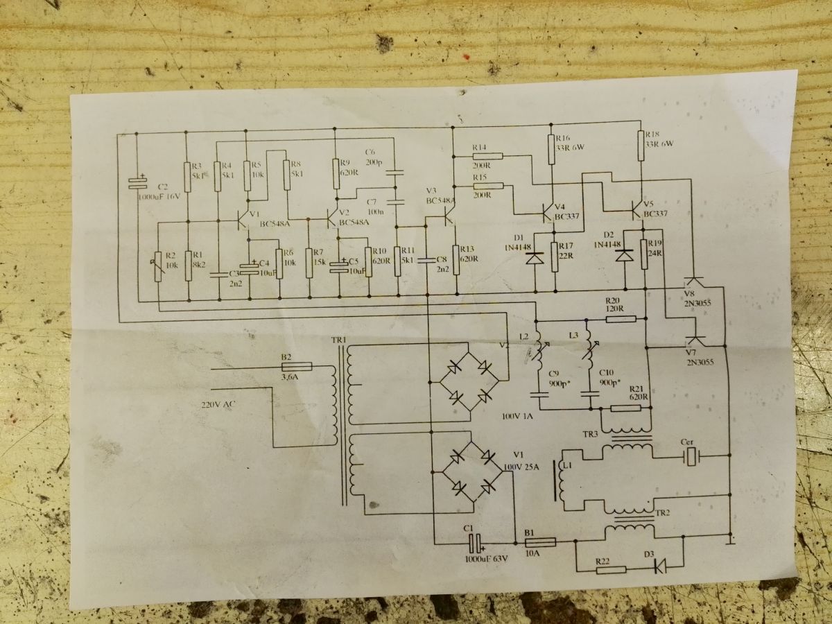

Witam, mam taką myjkę kupioną wiele lat temu, ina szczęście też schemat i różne dane techniczne dołączone do myjki. Proszę o kontakt mailowy janusz.pelka(_at_)interia.pl to zrobię skany i podeślę.
Dzień dobry, podłączę się do tematu, czy ktoś ma może schemat elektryczny tej myjki?
Ewentualnie fotografię pokazującą skąd wychodzą przewody do wanny?
Mam wrażenie że ktoś usunął z Myjki 2 przewody, w ten sposób mam tylko uziemienie idące do wanny, a tak jest luźnym elementem odłączalnym od podstawy z całą elektroniką.
