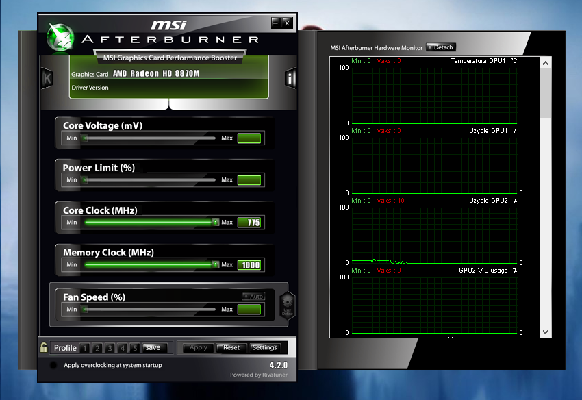

    Zastanawia mnie pewien fakt czy można delikatnie (nie jakoś ekstremalnie) zwiększyć taktowanie karty graficznej amd radeon 8870m HD. (Wiem ,że trzeba monitorować temperatury i oriętuję się trochę jakie są bezpieczne temperatury a jakie niezbyt i temperatury mam bardzo niskie jak na laptopa bo przy obciążeniu 60°C/65°C)
    Czy podwyższenie taktowania przyniesie dodatkowe fps'y? I jak już tak jak można to zrobić?

    Co do msi afterburner to taktowanie w tym programie jest odrazu ustawione na maksimum i nie mozna nic wiecej tam przestawić :/ (dwa ostatnie suwaki)

    Może program EVGA Precision X ją poprawnie rozpozna. Testowo używam wersję 3.03

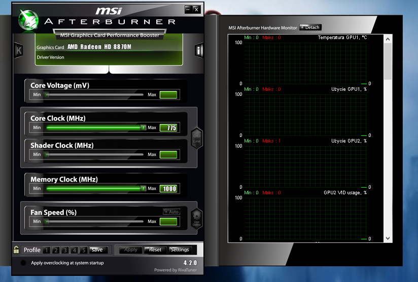

    włączenie unofficial overclocking nic nie pomogło :/
    AMD Radeon 8870m lekkie OC - Czy można trochę zwiększyć taktowanie?
    pojawił się jedynie dodatkowy suwak którego i tak nie można zmienić :/

    ok jeszcze trzebabyło coś przełączyć w ustawieniach (chyba i dla tego dodałem też screen ustawień) i pokazał się cały pusty pasek ale nie można nadal nic zmieniać :/ może coś ruszy...

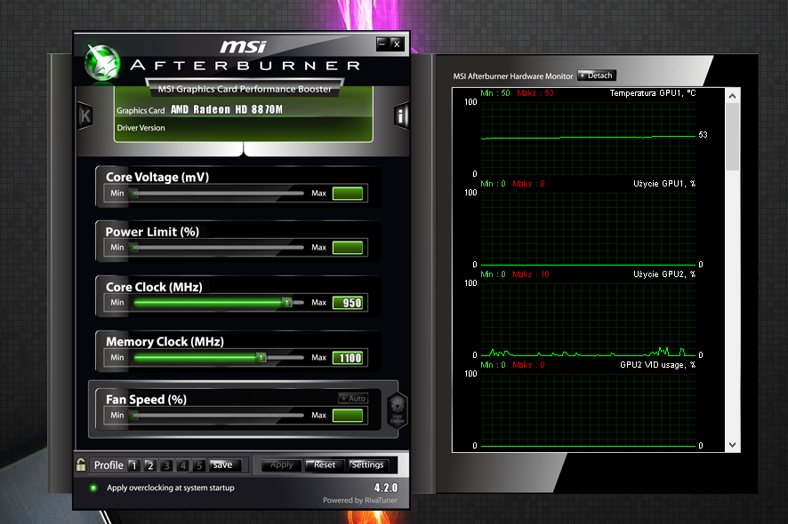

    Problem rozwiązany! Jeśli ktoś się boryka z takim samym problemem tu jest rozwiązanie! https://www.youtube.com/watch?v=XaTbputmSas

    Ok, podkręcanie zakończyłem w tym momencie. Po ustawieniu wyższego taktowania rdzenia (przy około 980/1000 ,a dałem mniej żeby mieć zapas i nie męczyć tak karty) w grze nfs mw 2012 obraz zastyga choć dźwięk nadal pracuje jak powinien i to chyba nie wina gry lecz kres możliwości karty ;) dziękuję wszystkim i mam nadzieję ,że ten post się komuś przyda :D

    przybyły fps'y w nfs a w benchmarkach widziało tylko grafike intela
