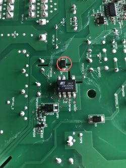

  • #7 15526743
    Tynek007
    Panowie, mój optymizm okazał się przedwczesny. Błąd po włączeniu zasilania zniknął i wydawało mi się, że wszystko jest ok. Niestety po postawieniu garnka na jednym z dwóch nie działających palników i ustawieniu poziomu grzania po kilku sekundach zaczyna mrugać lampka tak jakby płyta nie wykrywała naczynia a następnie pojawia się ten sam błąd układu elektronicznego, który pojawiał się wcześniej. Czy macie jeszcze jakieś pomysły, które mogłyby rozwiązać mój problem? Bardzo dziękuję za Waszą pomoc.

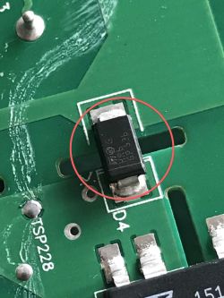

  • #8 17843829
    muzzik
    Trochę odgrzeję temat. Mam ten sam problem z tą płytą i zidentyfikowałem jedną diodę, która jest uszkodzona. Niestety nie potrafię jej zidentyfikować, gdyż część opisu zniknęła :( Czy ktoś byłby w stanie pomóc?
    Siemens EH611TA11E- Nie działają dwa pola grzewcze w płycie indukcyjnej Siemens EH611TA11E- Nie działają dwa pola grzewcze w płycie indukcyjnej Zaznaczyłem diodę na zdjęciu.
