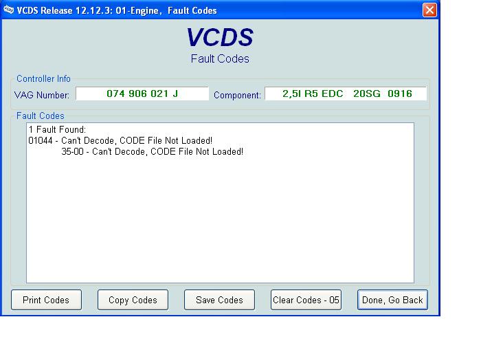

    LT mruga świec i jest błąd 1044
    Chassis Type: 2D - VW LT2 (1996 > 2006)
    Scan: 01 25
    Address 01: Engine Labels: None
    Part No: 074 906 021 J
    Component: 2,5l R5 EDC 20SG 0916
    Coding: 00001
    Shop #: WSC 00287
    VCID: 173BBD9B754292A64A7-49D8
    1 Fault Found:
    01044 - Can't Decode, CODE File Not Loaded!
    35-00 - Can't Decode, CODE File Not Loaded!
    Readiness: N/A
    Address 25: Immobilizer Labels: 6N0-953-257.lbl
    Part No: 2D0 953 257
    Component: IMMO VWZ4Z0V0011567 V00
    Coding: 09600
    Shop #: WSC 00000
    VCID: E5C747537FAE703688B-4A3A
    No fault code found.
    End ---------------------------------------------------------------------

    No VAS podpowiada co trzeba sprawdzić. Jakie masz kodowanie silnika. Czy to AHD? Jeśli tak to sprawdź czy kodowanie masz 00002.

    tak to ten kod kodowałem tez 02 01 itp
